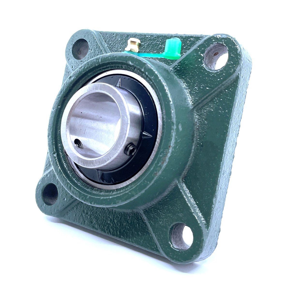

P.S.: existujú domce pre poľnohospodárske stroje (ložisková jednotka), kde je ložisko ktoré má vnútorný krúžok predĺžený. Asi sa dajú kúpiť aj bez domca, ale aj celé to stojí pár drobných. To by nepomohlo?

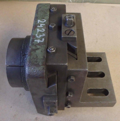

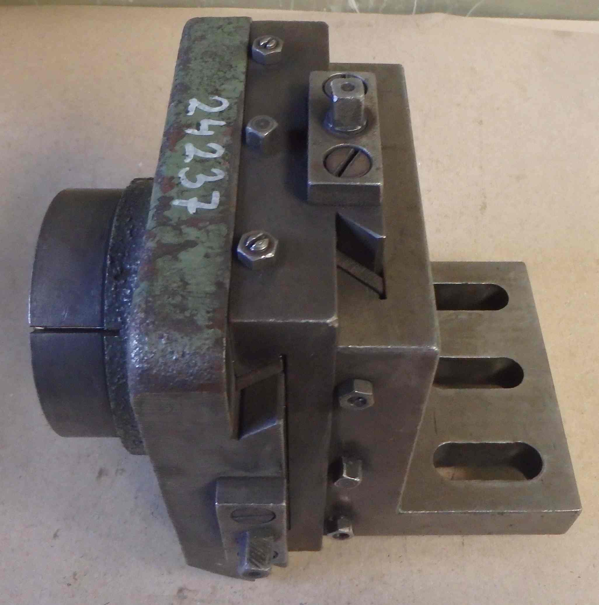

Nebo to upnout samozřejmě sešroubované na upínací úhelník na soustruh a s velkou odvahou vytočit :) .
Obrázek je pouze z netu jako info :
Mám na S32-ku ( podobný co je na obr. ). Ale teď nevím , jestli by to šlo na něj bezpečně upnout s jestli by to pak proběhlo nad ložem .
Když to nerozbiječ , klidně půjčím , ale tu odvahu to roztočit už nemám :( .
