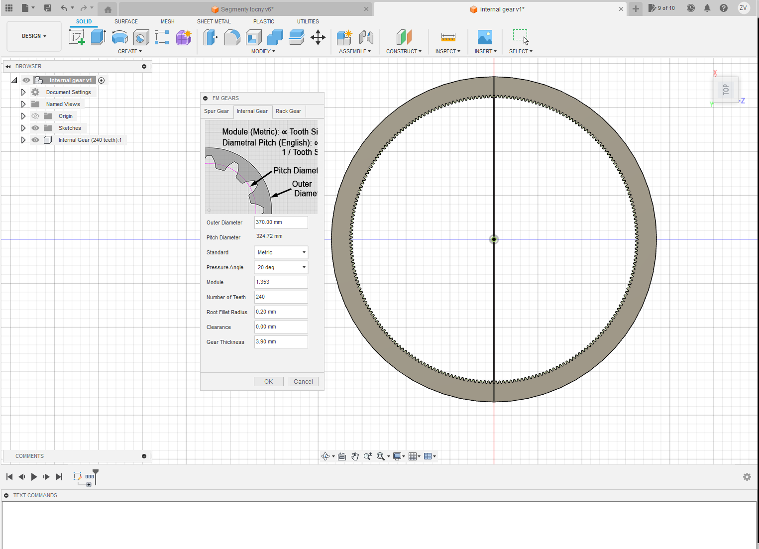

Po zkušenosti z dneška doporučuju tento odkaz:
https://apps.autodesk.com/FUSION/en/Det ... start=true

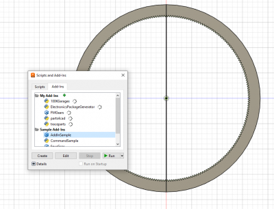

Je to utilita FM Gears
Instaluje se přímo do Fusion 360
Umí klasické čelní vnitřní a hřebenové ozubeni
Instalováno v AD-INS

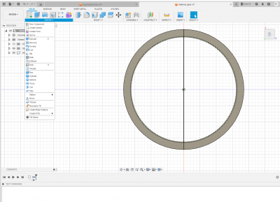

Je po ruce v menu Create
Tohle je kolečko které jsem potřeboval ;-)
