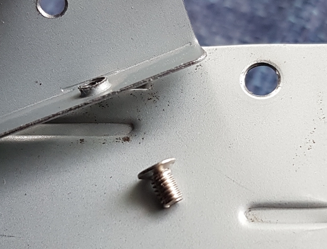

od Thomeeque
chtěl bych se zeptat, jestli na to existuje ruční nástroj (počítám že předvrtám tenkou dirku, něco proti něčemu ní protlačim a závit do toho udělám už normálním závitníkem), ideálně nějaké kleště..
Dík, T.

treba termdrill. ale nejsou to kleste. videl jsem jen video.

Díky, pěkné!
tomik.tk píše: ↑18. 5. 2023, 9:47 ale nejsou to kleste
Toto je (alespoň na pohled) ještě praktičtější. Když nad tím přemýšlím, tak kleště by měly docela omezené pole působnosti.
Zajímavé, že verze pro M4 (to samé Formdrill) dělá otvor 3.7mm (normální díra pro M4 se dělá 3.3mm).
Používáte někdo?

Používal jsem to na CNC je to pakárna ale funguje to. Každej se toho bál ale jde to. Však moje mašina to není že :mrgreen:
Pustíš program a jedeš. Žádné chlazení nic. Ono si to udělá díru.

Da se to v par kusech udelat i zapalovaci svickou (keramickym telem).

Na CNC obavy chápu, pro ruční použití to ale vypadá celkem neškodně..? Jaké by se s tím asi v ruce dalo docílit přesnosti (když bych si to před tím lehnce-tence předvrtal normálním vrtákem), mělo by to tendenci cestovat?
Dawe píše: ↑18. 5. 2023, 10:29 Da se to v par kusech udelat i zapalovaci svickou (keramickym telem).
Wow :shock: To si úplně představit neumím. Jaký zhruba průměr?

Motorkove NGK cr8x vychazi myslim na vyriznuti M6 akorat, kdyz se pouzije jen zuzena cast te stopky.

tyhle protahy pro závity se dají dělat taky čistě mechanicky na lisu podle
ČSN 226385 Protahování otvorů do plechu pro metrický závit
V ČSN 226386 jsou průtažníky pro protahování otvorů do plechu s předděrováním a
v ČSN 226387 bez předděrování.

Prebrousil jsem karbidovou frezu a aku vrtackou..... Fungovalo to az neuveritelne dobre

uplne nej je to frikcni pretvoreni
je to o malinko delsi jak vrtani plus pak jeste akuskou zavity ale vysledek je uplne perfektni, presny a esteticky

Když už mi chceš fušovat do řemesla, tak tady máš nějakou teorii. Ty nástroje si na pár kusů můžeš udělat z měkoty. Matrici klidně z jedenáctky a razník třeba z 10.9 šroubu atp.

Ó, děkuju! :) Ten průměr d1 (Tab. X.) je předvrtání?
