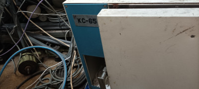

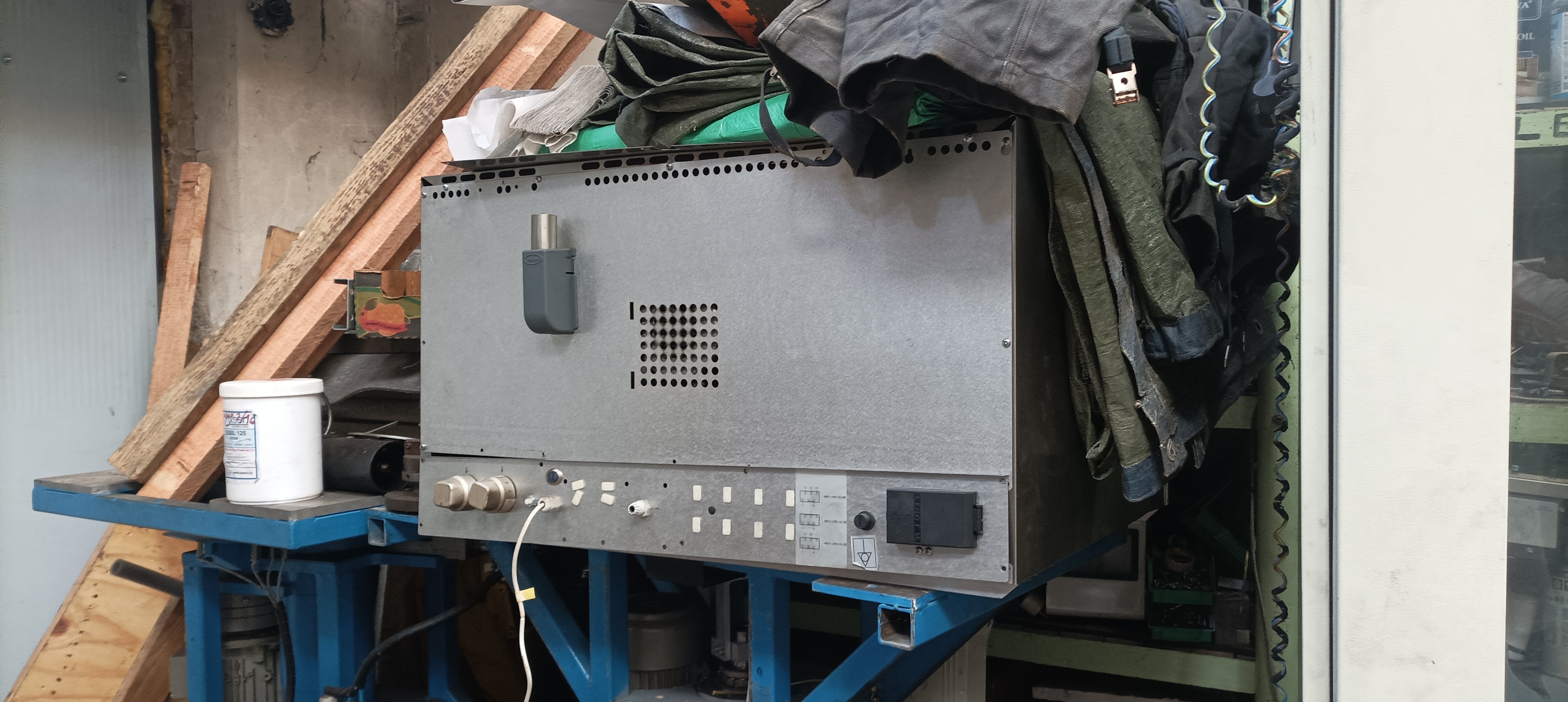

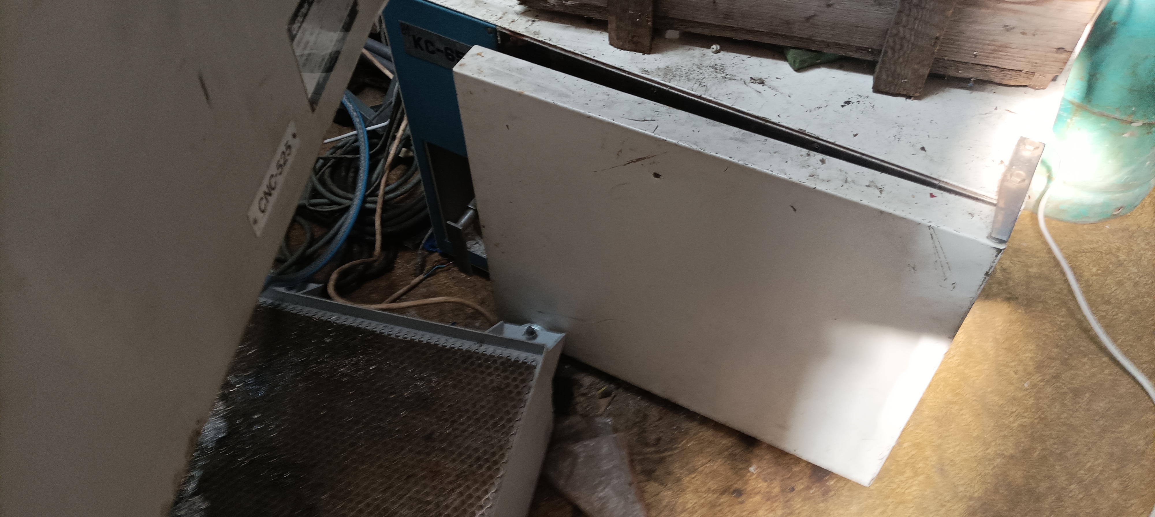

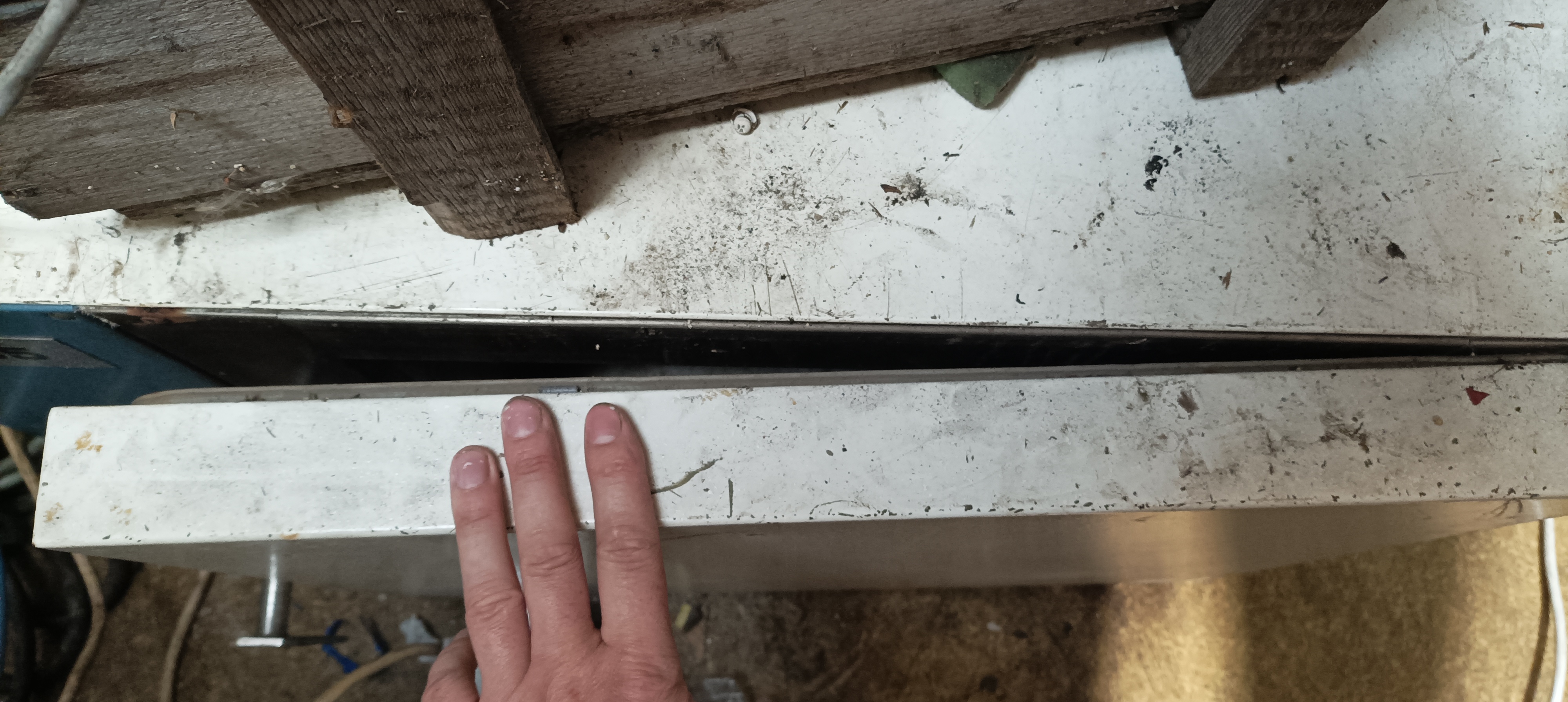

Příspěvky: 23405
26. 5. 2023, 9:09
Komoru uz nemusis shanet. Mas u nas dve. Za odvoz. Lepsi fotky nemam protoze je to zahrabane. To nerezove je konvektak, ma nejak custom reseny predek. Takze puvodni dvirka nejsou. Ale to se da doresit. Poradim jak na izolaci.
Modros
Příspěvky: 2116
26. 5. 2023, 9:11
Super.....až se utrhnu tak ti písnu a přijedu se mrknout, Díky moc
