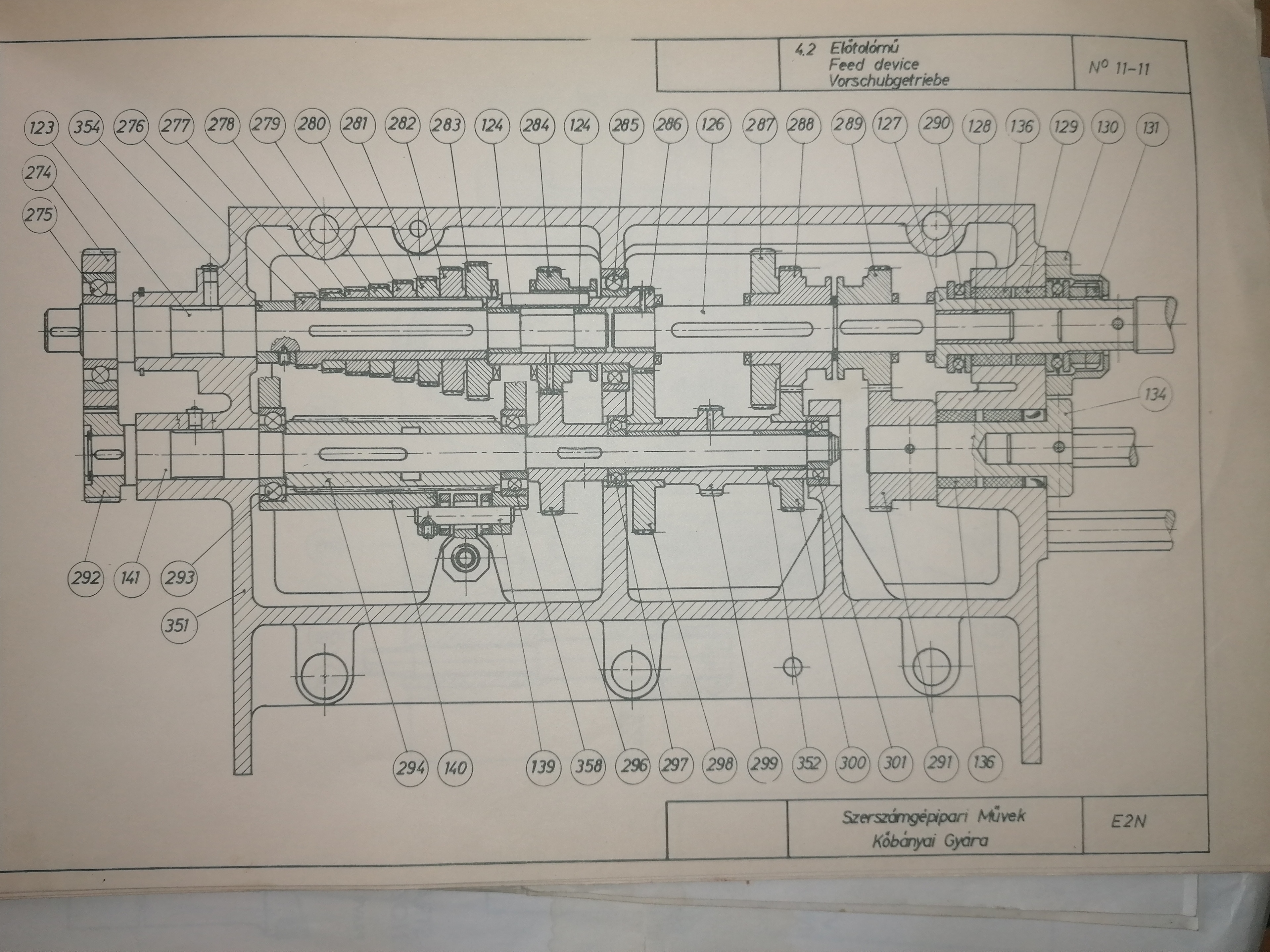

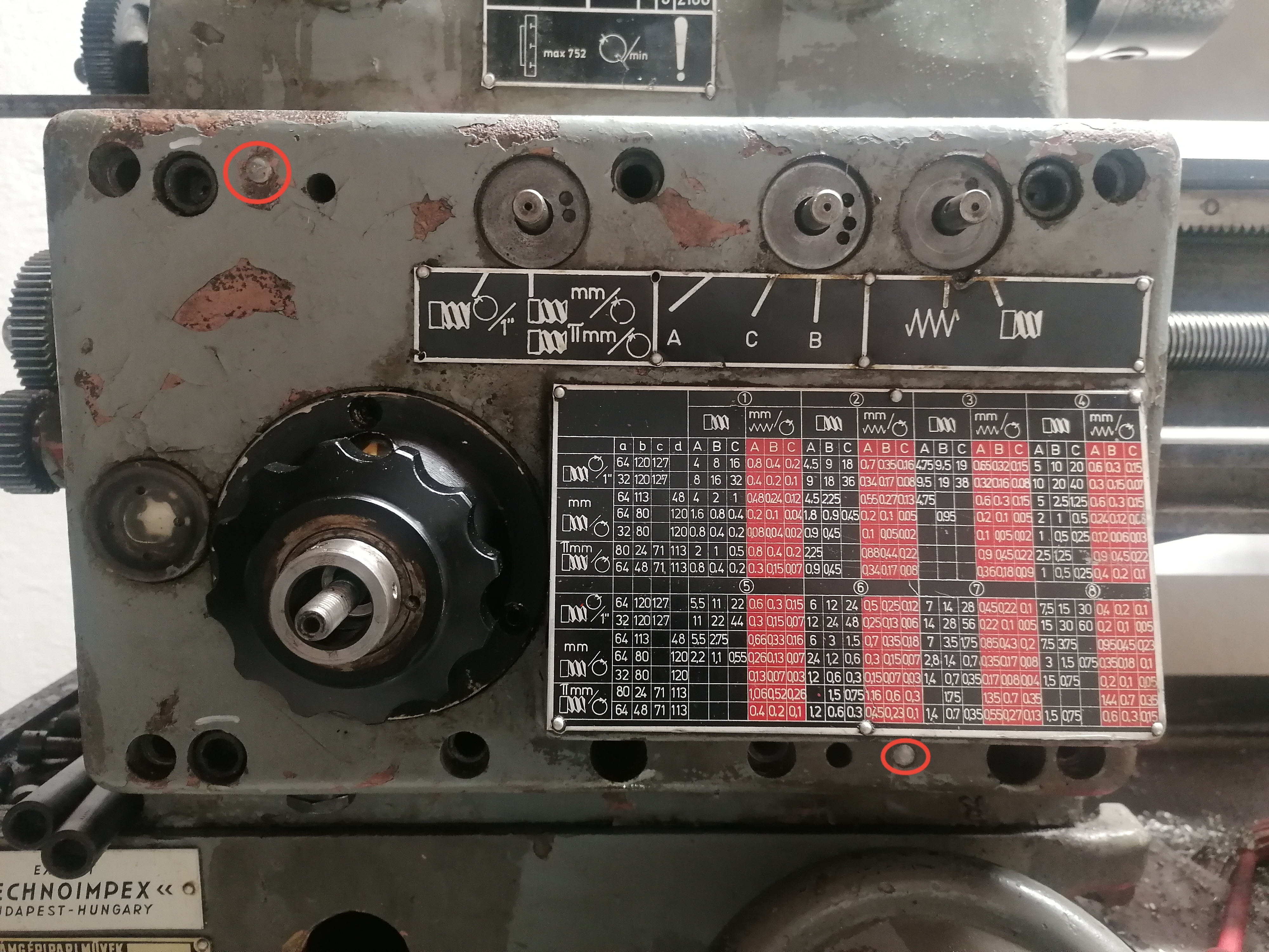

Po drobné nehodě se musim vlomit do zaseknuté nortonky E2N. Odmontil jsem krátké rohové a prostřední imbusy, které spojují dekl s prostředním dílem skříně, ale dekl se nehne. Větší imbusy spojují prostřední a zadní díl skříně, ty jsem zatím ponechal. Jsou tam ale jakoby hlavičky nýtů ( označil jsem červ. kroužkem) odvrtat je?

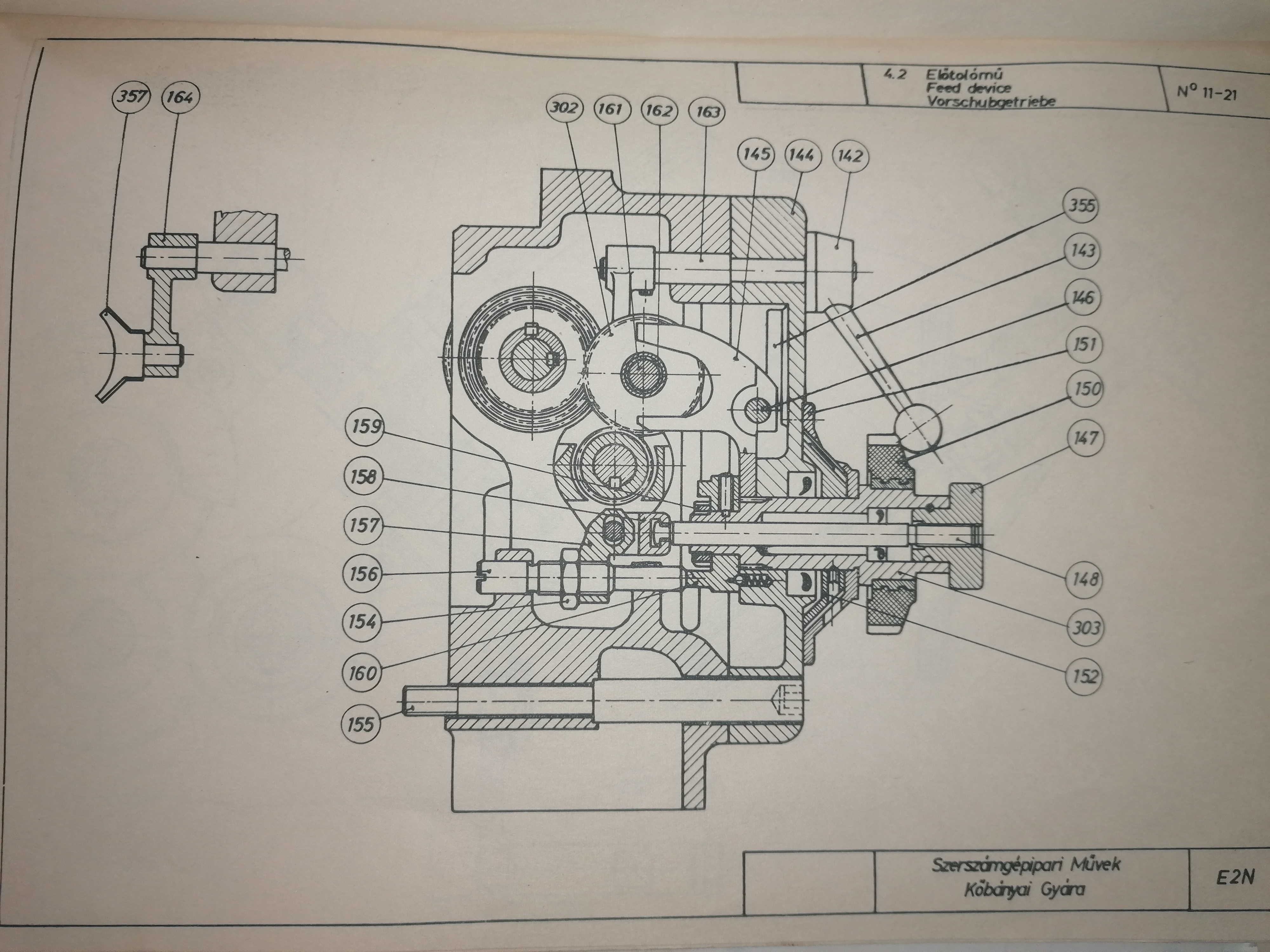

já tam žádný "hlavičky nýtů" nevidím. Naopak tam (i na tom výkrese) vidím kolíky, protože ten dekl zjevně je zkolíkovavaný s tou bednou pod tím.
Pokud to odvrtáš
tak jednak je riziko, že ty vystružený díry zk...., ale hlavně by mě zajímalo co s tím pak budeš dělat?
Ten dekl normálně sundat z těch kolíků, nejspíš bude přilepený na papíru a nebo na tmelu a nebo..... (pokud to někdo namatlal metodou: "kde rozum nestačí, Hermetik se natlačí").
edit: - mj. pokud vidím dobře tak pozice 142 se taky musí sundat - protože jinak ten dekl sundat nepůjde.

Demontováno...
Uz mi stačila jen dřevěná palička a starej nůž do spáry....
(dávám za pravdu, nebyly to nýtky, ale kolíky).
Děkuji za navedení
