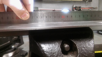

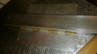

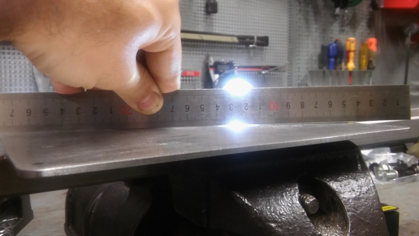

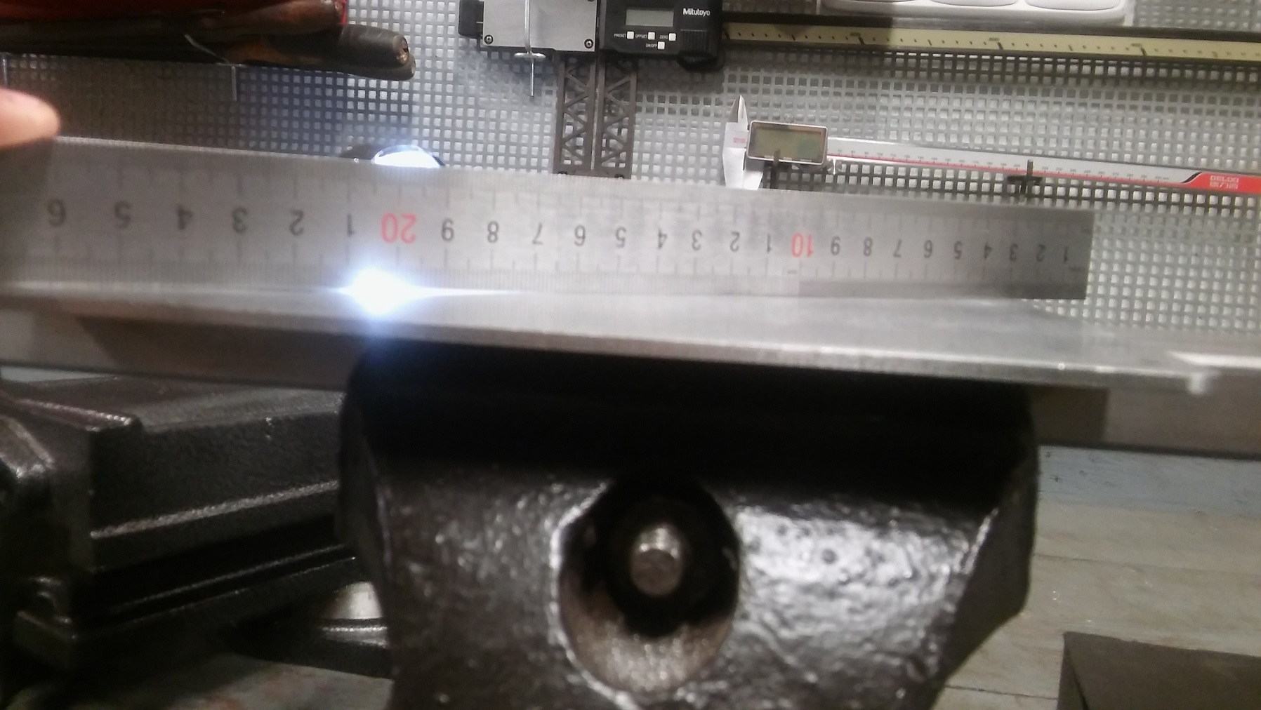

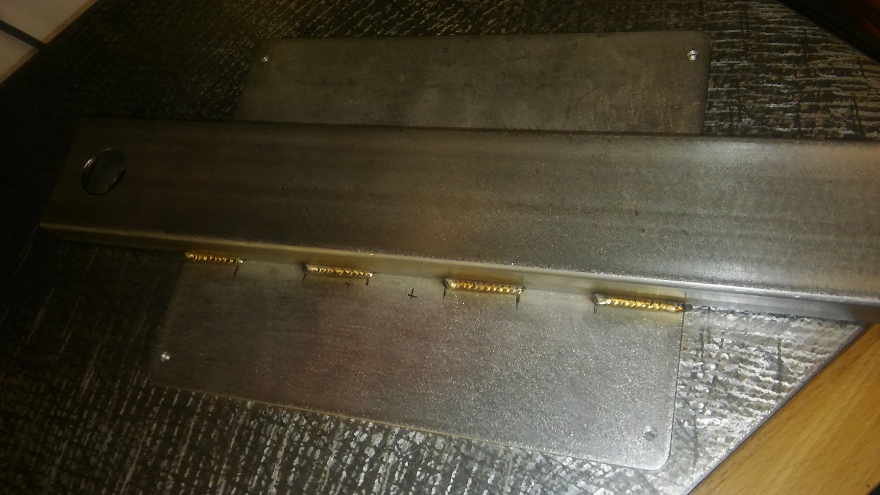

Pro info.

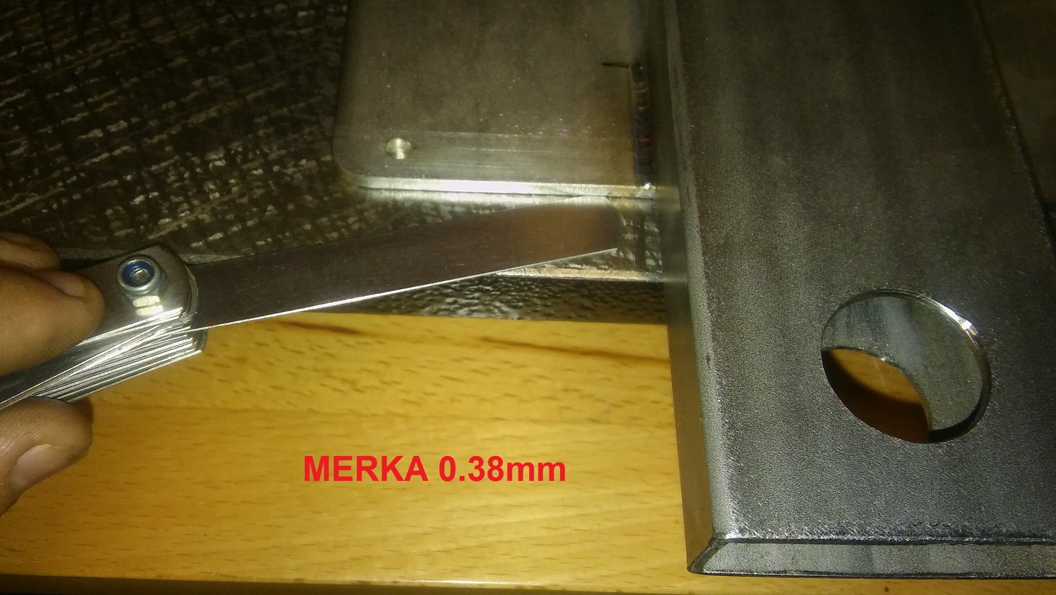

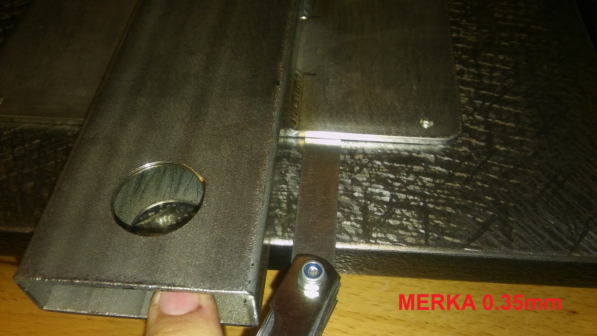

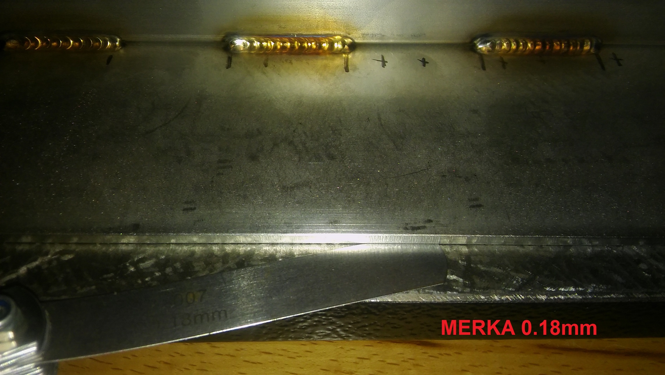

Prerusovane svary 4x30mm z kazde strany. Svareno bez pripravku, ale se snahou, aby TOO byla minimalni. Vysledne svary jsou tak o neco mensi nez puvodne pozadovane a4.
Vyfocena nejhorsi mista. 0.4mm merka neprojde nikde. Lavor uprostred uhlopricne ma cca 0.20mm, kratky kraj se zdviha max. 0.38 ale jen u hrany, jinak 0.35mm asi do hloubky 25mm. Dlouhy kraj se zdviha jen par mm do 0.18mm, 0.20mm neprojde.
Za me ok.

Vypadá to dobře, minimum vneseného tepla. Toho, kdo to dělal, si hýčkej :D .
Ještě to zkontroluj tak po dvou dnech; jednou jsem srovnal večer konstrukci z jaklů do roviny a ráno to bylo prohnutý na opačnou stranu.
