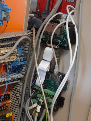

tak som to nejako polepil do seba, je to tak v poriadku ?
Obrázek
Obrázek
ten dell optiplex nejaky konkretny model ? myslel som si ze pokial to ide cez lan tak to je v podstate jedno (enkodery budu zapojene v driveroch pre info ak to nieco pomoze)

Přesně tak, mohu si dát tvůj obrázek na svůj web?

samozrejme len si skopiruj lebo sa myslim ze o 3 mesiace zmaze zo serveru
zz912
Příspěvky: 1642
19. 9. 2023, 9:18
Špatně, máš tam kartu 7i44 místo 7i74. A taky tam máš 7i96 místo 7i96s.
