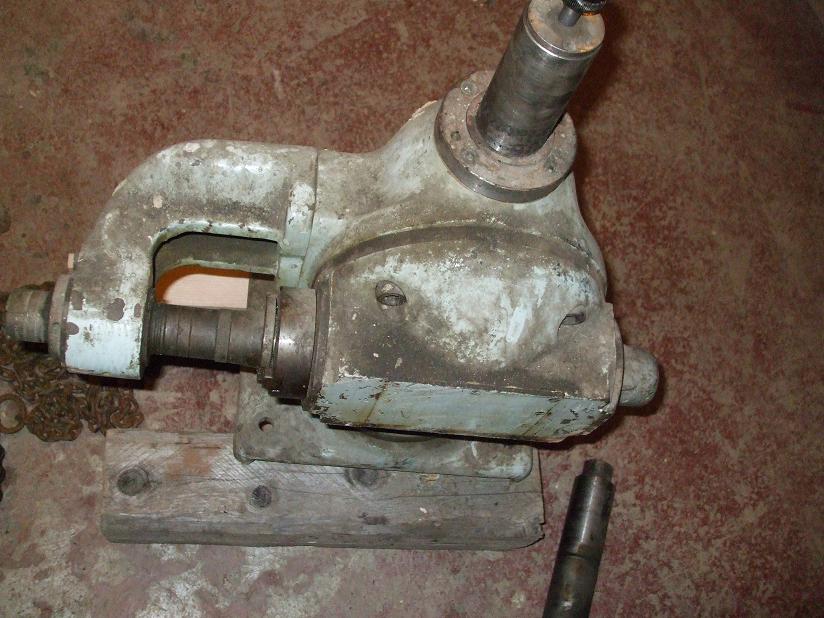

K tomu ramenu "3" by někde měl být takovýhle trn https://www.sbazar.cz/PKuba0/detail/164 ... trn-iso-40 který se druhým koncem dá do toho bronzového pouzdra. A na něj dáš třeba kotoučovou frézu.

Tak ako píšeš, no tie origo trny sú pomerne krátke. Dá sa použiť aj ten dlhý, no tie vodiace valce na uloženie do klzného puzdra sú na krížovej hlave menšie, ako v opornom ložisku na horizontke. Tuto na obr. je priemer 42 mm.
