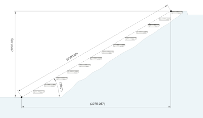

konstruujeme vnější schodiště pro přístup k rodinnému domu (13x ocelový porošt 1000x305 + 2x
schodnice), porošty se koupí, tam není co vymýšlet, ale u schodnic trochu ano. Uměl by mi někdo prosím říct, jaký (pokud) je pro danou situaci předepsaný kvadratický moment případně jiná veličina, potřebná pro výběr dostatečně dimenzovaného profilu? Nějaké normy a bakalářky jsem našel, ale tam je to dost složité, bez mučení se přiznám, že se mi to nechce studovat.
			-  Něco takového
			-  Ukotvení pouze na koncích
Dík, T.
PS: Zajímá mne jen to, na co se ptám, ne alternativní postupy (dojdi si to někam oměřit, já to udělal z toho a toho, měl jsem to zrovna za chalupou a drží to už dvacet let atp.). Dík za pochopení.

 Z těchto dvou doporučení je přísnější (vyšší zatížení) to alešovo (pokud u miva uvažuji stokilového chlapa s dvacetikilovým kufrem na každém druhém schodu, vychází mi
0.9 kN/m profilu, u Aleše je to 1.5 kN/m profilu), pro doporučený maximální průhyb kolem 20mm pak vychází
I = 2000000mm⁴ (počítáno podle doporučení pro vodorovný nosník).
Profil nemůže být z konstrukčních důvodů I-čko, strana k poroštům musí být plochá. Nejrozumněji asi vychází UPN profil (nebo UPE, ale ten je třeba v Kondoru dražší). Nejmenší, na který by bylo možno ty porošty montovat, je
U 120:
Zátěžově by měl s velkou rezervou vyhovět (
I v daném směru je cca 3700000mm⁴), ale měl bych hoňku dostat sestavu šroub-podložky-matka (vidím to na M12*) tak blízko ke kraji. Leda bych dělal závit přímo do něj, ale to je asi prasárna:
Takže to vypadá spíš na U 140. Ale zatím je to otevřené, uvidíme, jaká bude kolem nabídka, teď jsem dostatečně vyzbrojen na to, abych se mohl pustit do průzkumu trhu
Dík, T.
*Asi by stačily i menší šrouby, ale díry v poroštech jsou 14mm, tak nevím..

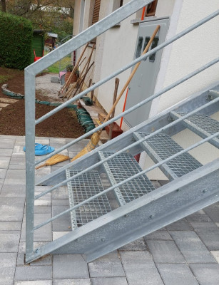

				od testone
				jestli jsou díry v těch roštech pr.  14 mm, tak se počítá se šrouby M12
do zatížení musíš počítat i vlastní váhu konstrukce
tady to určitě vyjde i tak, to jen pro úplnost
větší problém je, že pokud to uděláš z těch U120 které na prostý průhyb asi vyhoví, tak se to asi bude při chůzi (tj. dynamickém zatížení) klepat a houpat a bude to nepříjemný
z tohohle důvodu bych na dimenzování boků moc nešetřil (U200?), přestože to pevnostně bude mnohonásobně předimenzováno
koneckonců na tý fotce bych si to taky tipnul na U200 nebo tak něco
				Re: Ocelové schodnice - předepsaný kvadratický moment nebo něco
				Napsal: 12. 10. 2023, 4:37
				od Tom Dvk
				Pamatuj, že to někdo bude muset i smontovat a dost možná přímo na místě - takže se zkus vžít do situace, jak bys to ty osobně vyráběl a montoval. Určitě bys třeba nechtěl dělat 50 závitů M12 do šestimetrové traverzy - raději to sešroubovat matka-šroub. Taky se tam musí vlézt ruka s klíčem (pod první schod) atd. atd.
 Nakreslil bych si to tak, aby šířka Učka při daném sklonu lícovala s rožkama pororoštů - aby při pohledu zboku netrčely rožkama ven. Od toho vyjde nějaký rozměr a první větší co se vyrábí bych použil. Tedy přesně jak je to na obrázku.

Na to, že to někdo bude muset i smontovat a dost možná přímo na místě, rozhodně nezapomínám, protože ten někdo budu já
 Je to také jeden z důvodů, proč to zkouším optimalizovat (váha bočnice z UPN140 vychází cca 77kg, to samé z UPN200 122kg a to je z hlediska manipulovatelnosti myslím docela rozdíl. Cenově pro obě bočnice je to tady zhruba 210€ btw.).
Při použití UPN140 a započtení vlastní váhy (1.5 → 1.8kN/m) vychází max. průhyb na 8mm.
Nějak neumím posoudit, ja se to bude chovat dynamicky, ale možná pro nás bude místo použití UPN200 schůdnější dát do středu nějaké opory, což by šlo i dodatečně.
UPN200 je i minimum, pokud bych chtěl porošty z boku zcela zakrýt, ale mě tam ty vystupující rohy pohledově až tak nedrásají.. Vše proberu s koncákem.
