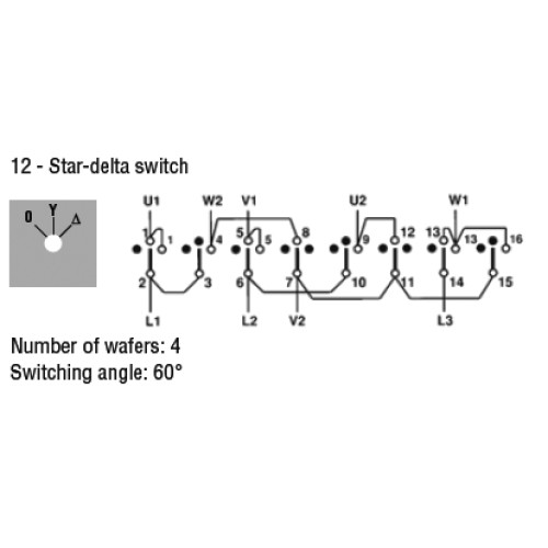

mohu se zeptat , jak správně zapojit tento motor?
Byl spínán vačkovým spínačem hvězda-trojuhelník , ale při přepnutí do trojuhelníku
občas vyhazoval jistič...
Koupil jsem tedy nový stejný spínač, že bude možná vadný, ale pokud zapojím nový spínač dle schématu (9551), tak vyhodí jistič už při přepnutí do hvězdy....
Původní zapojení si přesně napamatuju, ale bylo jiné...
Mohl bych poprosit o radu (schéma) ,jak správně zapojit spínač k tomuto motoru?
Moc děkuji

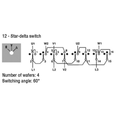

Chybí mi křišťálová koule :shock: Co to aspoň trochu nakreslit :
Třeba takhle

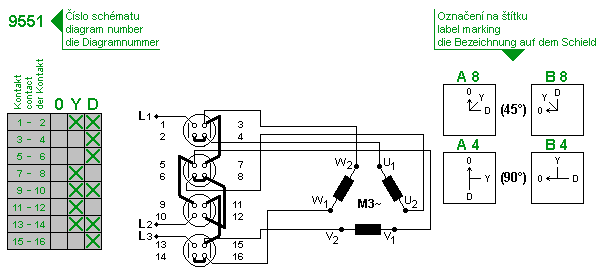

Já to mám zapojené takto...
Jsem amatér,uplně nevím jaký je v obou zapojení rozdíl...mám zkusit to vaše?

Spoje 5-7 a 11-13 jsou nějaký divný, při hvězdě se ti přes ně spojí L2 s L3, proto to vyletí. IMHO jsou tam nakreslené nějakým nedopatřením. Bez nich by to mohlo být OK, ale ještě bych na to kouknul ráno :)

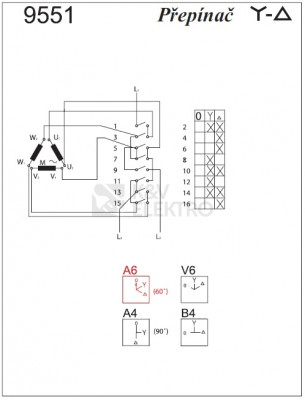

16. 10. 2023, 8:34
Todle vypadá cajk (asi to samé nakreslené jinak a bez těch dvou divných spojů viz předchozí post):

Doffie píše: 22. 10. 2023, 5:04 Bohužel chyba bude asi jinde, stále vyhazuje jitsič....
Už při hvězdě nebo až občas trojůhelník (původní problém)? V druhé případě bude problém asi někde jinde (vadný motor, vadný nebo nevhodný jistič, ..).

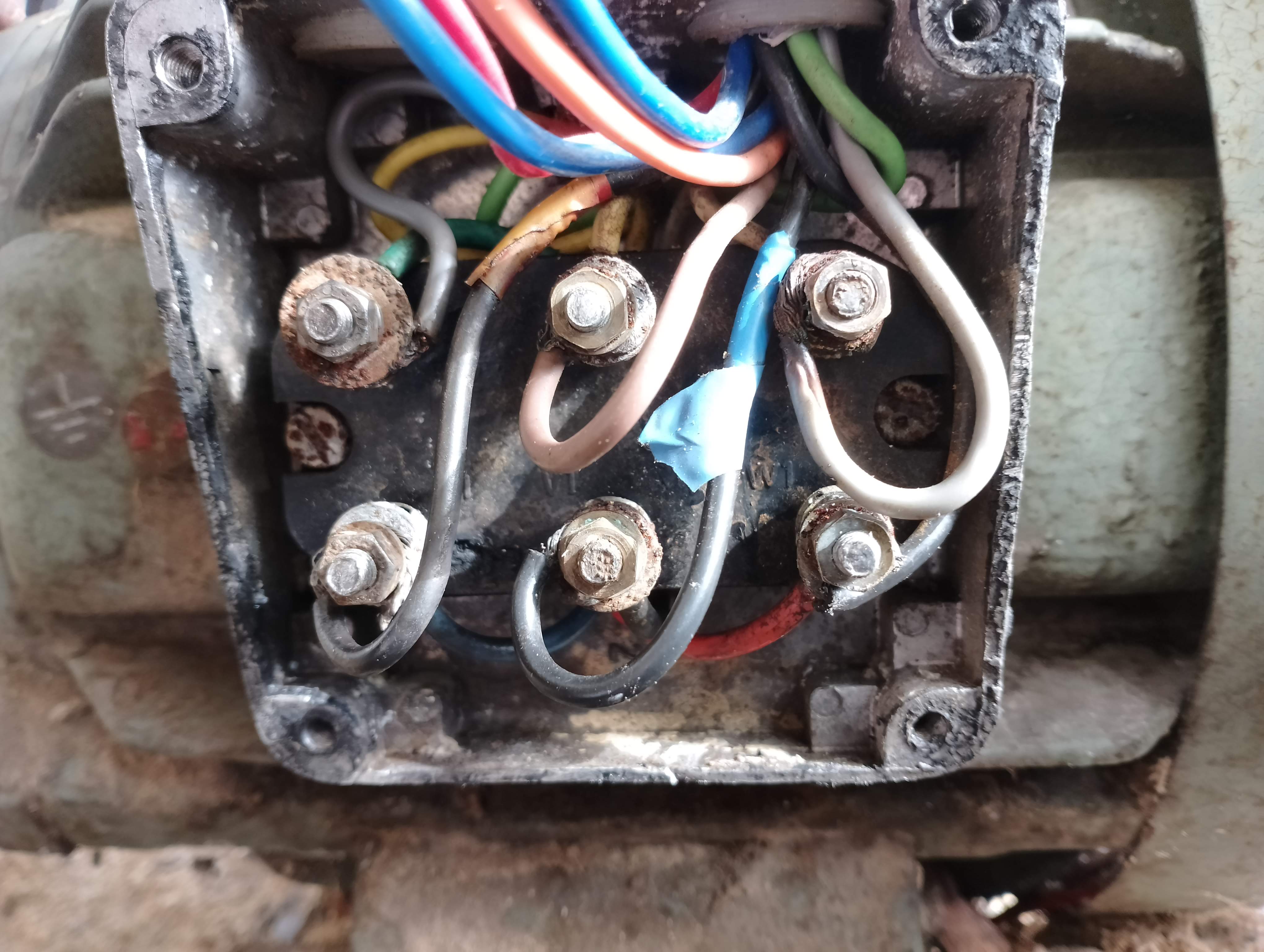

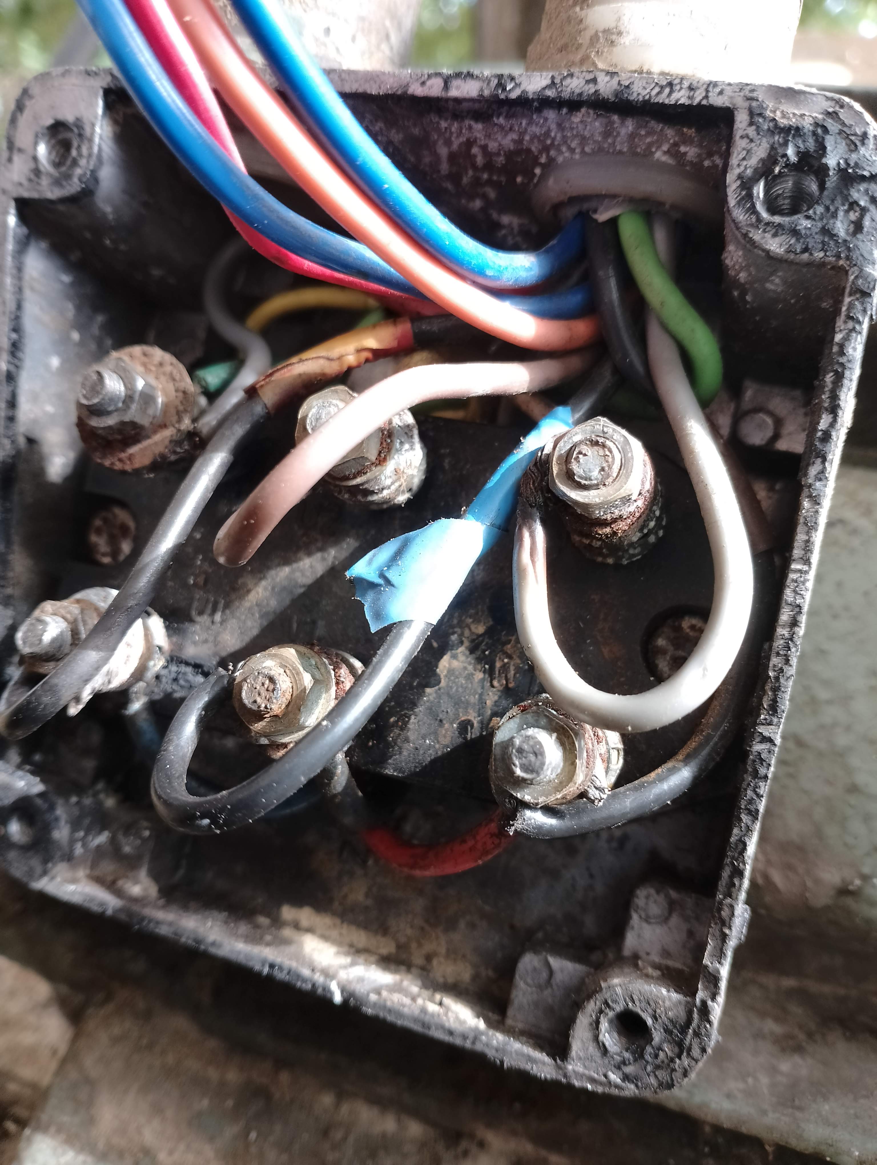

Po konzultaci na jiném fóru zjištěná vypálená ,,cestička,, na svorkovnici...
Výměna svorkovnice a vše funguje jak má...
Děkuji všem co se snažili pomoci!! Ať se daří :)
