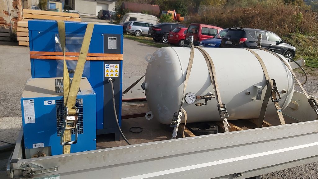

Tak som dnes doviezol Schneider AM-11 + sušička + nádoba.
kompresor má cez 19.000 motohodín. veľká údržba sa robí pri cca 30t mth, tak by mi mohol vydržať do dôchodku. sušička chladí. je to rok výroby cca 2002.
