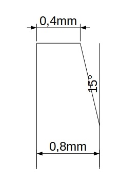

Tak nějak to funguje. Pošlu model a pak se vráci. (Ten poslední 4x a pokažde tlouštka jednoho plišku, je to lehce opruz)
Měl jsem model 100x22x22 mm.
Podle stránek maji tl. stěny 0,8mm, já mám od 0,35mm do 1,2mm. Detaily 0,5x0,5 mm já mám 0,2x0,2mm.
Navíc tenčí stěnu jde imitovat zkosením na meně viditelné straně. viz obrázek.
Tak mě zajima právě jestli existuje i nějaké poměrové rozložení, případně zda neumí nějaký slicer...
Zkoušel jsem AnyCubic, Chitubox, zrovna mudry z toho nejsem...
