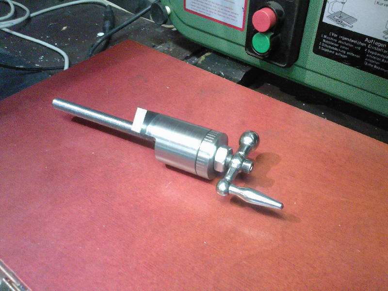

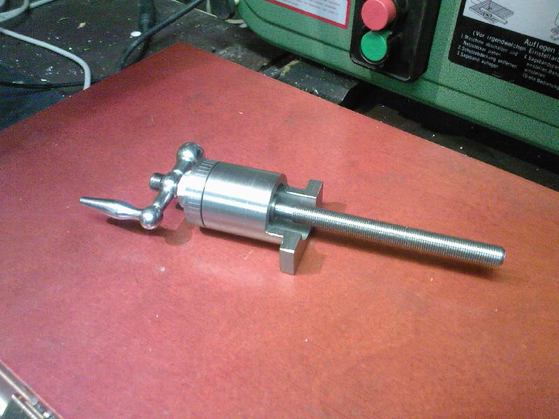

Tak jsem dnes dodělal uložení ložisek horního suportu. :lol:
Vložil jsem tam 2x axiální ložisko 51100 a mezi ložisky je jakási osazení 15mm s dírou 10mm h7 pro radiální sílu šroubu. Šroub jsem samozřejmě musel dělat taky.

Tak a je hotovo... :lol:
Navím jak vymyslet ten spodní suport osadit ložisky. Chtěl bych tam nějak narvat taky 2x axiální ložiska.

potraviny píše:Tak jsem dnes dodělal uložení ložisek horního suportu. :lol:
Mně se podařilo dát ta axiální ložiska ( 18x10x5) přímo do těch dvou litinových kroužků (držák, nonius). Zvenku to tedy vypadá jako netknutý originál, šroub zůstal tak, jak byl. Snad se mi u příčného suportu ložiska vejdou stejně, nemám ještě jeho přesné rozměry. Když ne, tak holt nový náboj :?

Jen by mě zajímalo co je to za ax.ložisko těchto rozměrů. ( 18x10x5)
613ziza
Příspěvky: 196
Registrován: 26. 1. 2010, 11:32
Bydliště: na okraji Moravského Krasu
22. 10. 2010, 8:14
potraviny píše:Jen by mě zajímalo co je to za ax.ložisko těchto rozměrů. ( 18x10x5)
Omluva, asi správněji napsáno je to 10x18x5,5, obyčejný typ F10-18M.
http://en.lily-bearing.com/cp/f10-18m.htm
Z venkovního pohledu si myslím, že by je mohl snad "pozřít" i příčný suport.
