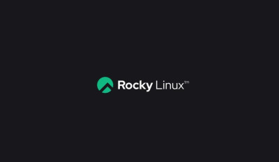

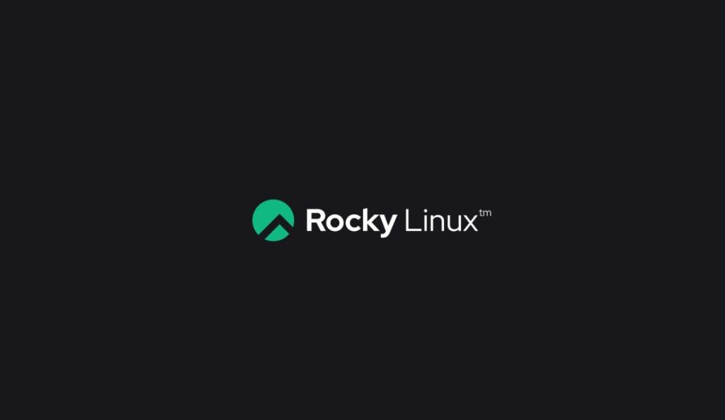

pafik
Příspěvky: 3163
Bydliště: Praha 4
18. 2. 2024, 2:50
Jsem to nepřesně napsal.
Najede to do "polovic desktopu", ne do konzole. To bych s tím neotravoval, to bych opravil.
tím to skončí. Žádný aplikace, žádná konzole, žádný nastavení pod pravou myší; nic.
Nereaguje na funkční klávesy Fx, nereaguje na ctrl+alt+backspace, na esc, ani na jejich kombinace. Akorát to reaguje na ctrl+alt+del. :(
Pipik
Příspěvky: 1213
Bydliště: České Budějovice
18. 2. 2024, 4:25
A co takhle CTRL-ALT-F1 až F6 ?
Tím se přepneš na konzole. Grafika jede obvykle na ...F7 a na ...F1 je systémový log
