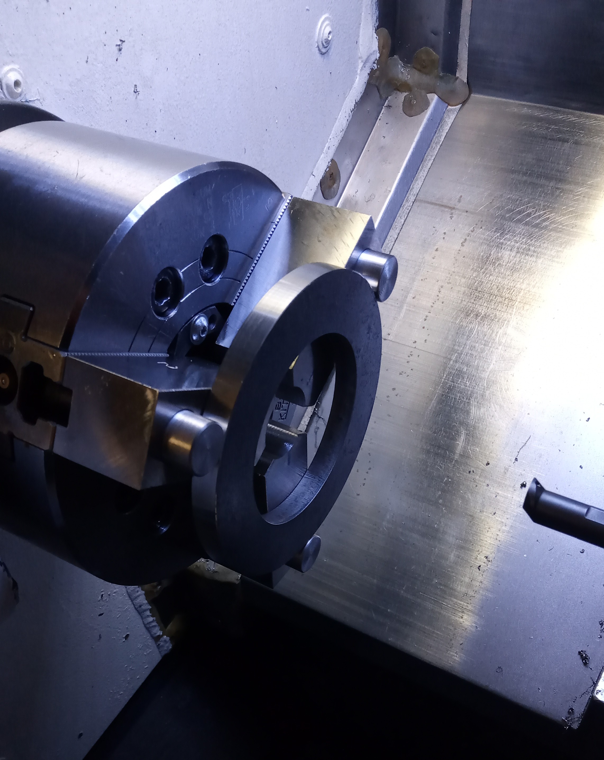

Zdravím.
Mohl by mě někdo nasměrovat na správný postup při protáčení měkkých čelistí u silového sklíčidla. Potřeboval bych je protočit v celé délce, abych nemusel řezat polotovary na míru. Protočení v otevřeném stavu nedává dobrý výsledek, nejsem schopen opětovně upnout pod hodnotu 0.05mm. Kitagawa B-206.
Díky

Do děr v čelistech strčit kolíky, mezi ně upnout něco kruhového, tak aby zbylo místo na protočení ( vnější kroužek z ložiska, nebo něco stočit z odpadu ) a pak protočit čelisti :)
Milan199
Příspěvky: 3636
19. 2. 2024, 9:57
Vyrob si hliníkový kroužek / váleček , který upneš až mezi ty základní ocelové čelisti co běhají ve sklíčidle. Pak si protoč ty měkké nástavky.
Pokud bys potřeboval upínat za díru je lepší si nechat vypálit z plechu / cca 10 mm // kroužek přes sklíčidlo a v něm tři výstupky, které se opřou o čelisti.

Najlepsie je pouzit toto:
https://www.haascnc.com/haas-tooling/la ... orkholding
Mam to len vypalene z plechu a s obyc M12 imbusmi a funguje to. Mam asi 4-5 velkosti aby som pokryl rozne polohy ale aj tak najviac pouzivam celuste pretocene zarovno sklucovadla (zubky).
Ono ked je sklucovadlo nove tak by to malo bezat do 1-2 stovak aj bez pripravku, len neskor to uz je horsie...
osobne aj tak vetsinou pretacam bez toho a este sa zmestim do 2 stovak, ale casom to bude horsie tipujem... :)

Jak přesné ty kolíky musí být?
Pokud použiju měkký kroužek mezi ocelové segmenty sklíčidla, a budu protáčet třeba na průměr 25mm, měkký kroužek potom nevyndám a bude mi bránit v upnutí dilu( nebo se pletu?)
Pokud použiju kroužek z odkazu, nasazuje se na otevřené čelisti a otvor se protočí na větší průměr aby měly čelisti při upínání aspoň nějaký krok?

No ten kruzok si vzdy nastavujes na upnutie v strede rozsahu, presne na priemer dielu takze nemusis celuste zhadzovat ani posuvat...

Já ale můžu mít čelisti sevřené nebo rozevřené. Nic mezi není. Kroužek tedy mohu nastavit na rozevřené nebo sevřené čelisti.

Vypálil jsem si tenhle přípravek
https://www.youtube.com/watch?v=dRMm9P9XdbY

Akoze upinaci rozsah mas nula? Tak ako potom upnes dielec? Namlatis ho tam kladivom na presah? :)
Toto video si pozri...
https://youtu.be/dRMm9P9XdbY?si=UZBhZyPk0Op0_Cu5

Zkusil jsem dle 1 odpovědi, a jsem na hodnotě 0.015mm. To už je přijatelné.
