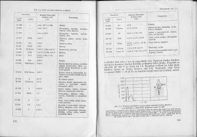

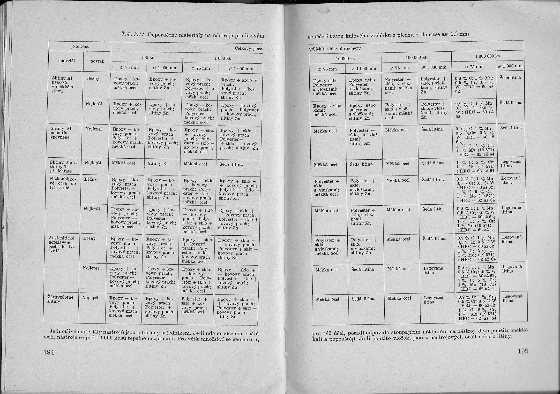

kniha kde je možné studovat tyto materiály na odborné úrovni je i "nástrojové materiály a tepelné zpracování nástrojů")
cca 500 stran jen o nástrojových materiálech
každopádně to co psal ras sedí a dokládám sken jedné stránky aby sis udělal obraz o výběru určitého nástrojového materiálu vzhledem k použití na určitý druh operace a počet kusů !!!
takových je tam mraky a ty materiály jsou popsané ,není možné obecně říct "ocel ta a ta má to a to složení
tabulky jsem ti oskenoval dvě pro porovnání
ocel 11 500 je také "nástrojová" a je tam samozřejmě také.protože je to nástrojová ocel ,používá se na měřítka,hrábě,sekery atd.
ale hledat to nebudu protože na to nemám čas a těch informací je tam fůra
a je to pro nastínění toho "jaká ocel na co a hlavně na jaké množství" protože to je důležité

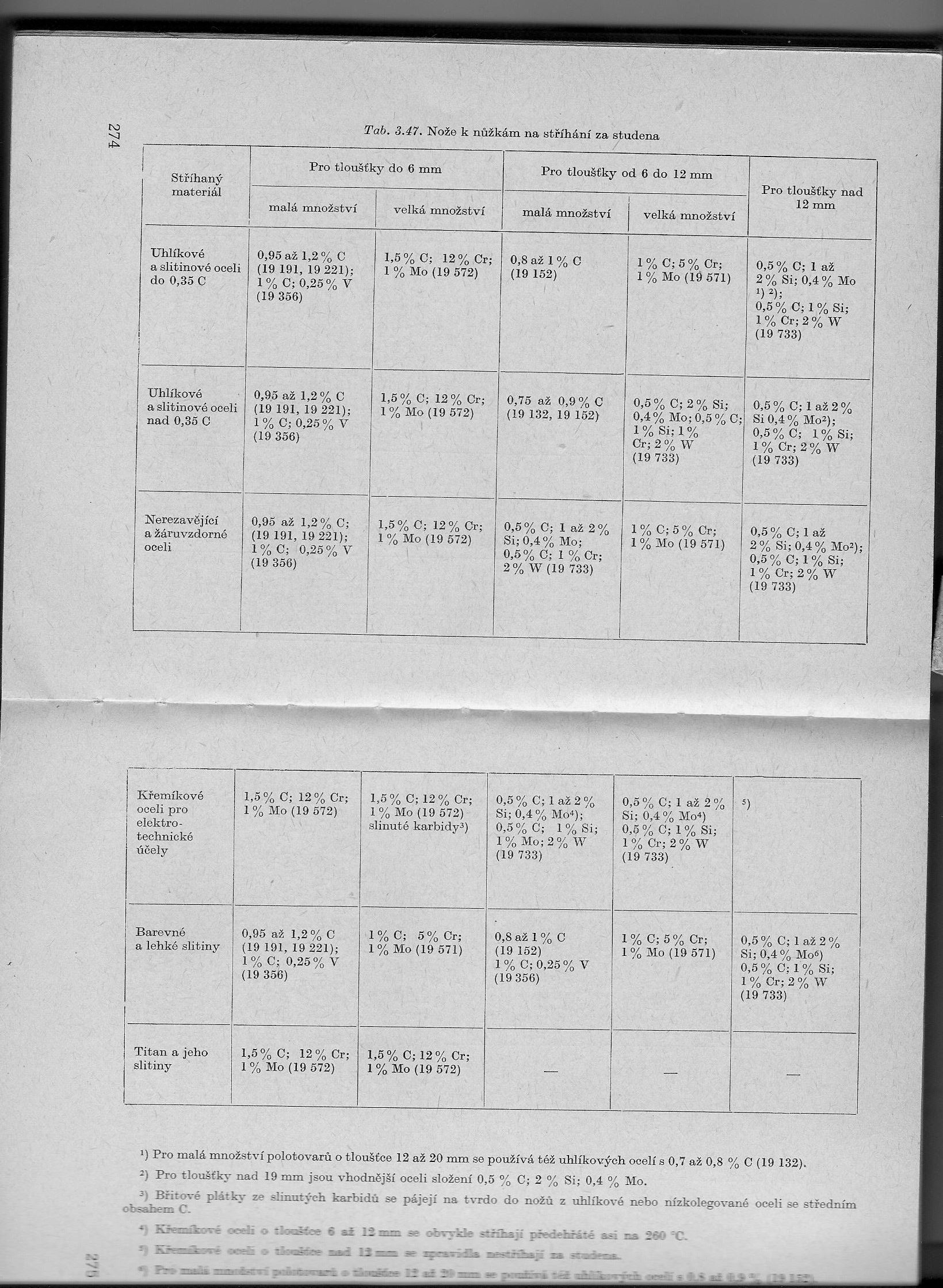

autoři O.Morávek a V.Baborovský
co můžu říct tak to mám v ruce skoro pořád jsou tam rozsáhlé tabulky pro výběr nástrojového materiálu podle výrobku + chem. složení té ocele
od nejnižších tříd po úplně všechno včetně SK
Vždycky norma čsn pak norma Poldi pak chemické složení oceli abys mohl najít ekvivalent a pak co se z toho dělá
samozřejmě druh tep. zprc. jak,do čeho,při jaké tep.do jakého oleje
dobrá ta knížka je proto že chceš vědět z čeho se dělá to a to a mrkneš a budeš vědět i to co tě předtím nezajímalo
tady jsem ještě jednu tabulku oskenoval,je to výběr materiálů pro nářadí ruční ,pro toho kdo chce dělat "dobrú prácu"
a je pravda to co říkáš protože občas mě z toho bolí mezi ušima
