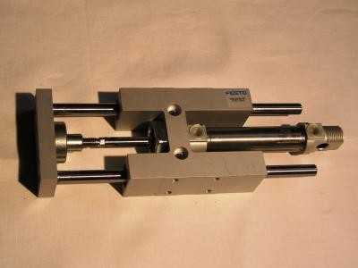

Jelikož jsem také propadl kouzlu možnosti řídit pomocí PC nějaký stroj, a jelikož jsem modelář a semo tamo bych uvítal si vyrobit přesně nějaký ten díl, rozhodl jsem se taky si pořídit nějakou tu menší mašinku.Na aukru jsem narazil na tento kus železa a vzhledem k tomu že to má kuličkové ložiska mi přišlo jako dobrý kus pro svislou osu pro vřeteno.Přikládám i obrázek a potřeboval bych vědět jestli je to použitelné.
A dále by mně zajímalo kde chodíte na ty starší pojezdy a díly všeobecně.Co já už prolezl šroťáků a nic.

Samozřejmně že píst by se akce nezůčastnil, šlo mi spíše o to vedení.
Kedysi som sa tiez pokusal Z-ko riesit takymto sposobom, ale moc dobre to nebolo. Skor by som sa obzrel po nejakej osvedcenejsej konstrukcii.

Pokud je to za dobrou cenu, tak to kup, ale vykuchal bych z toho ty vodící tyče a ložiska, a zbytek bych hodil po psovi. Protože když to použiješ jako celek, tak Tě to dost pravděpodobně budu limitovat v konstrukci.

No nekoupil sem to neb mé maximum bylo 520,- a kdosi to koupil za 720,- .Ale jako 20cm vedení mi to přišlo super.Ono limitovat při konstrukci bude i nebude.Jelikož celá konstrukce vznikne tak nějak improvizovaně sevším, byť je to tu již 100x řečeno že je to ta nejdrahší cesta, ale pro mně budou užitečné nabyté informace z průběhu stavby a to i ty negativní a ty si nikde nekoupím ani si je nepřečtu.
A dále drivery už mám sevším všudy hotové z TA8435 a limit 1,5A mi ani moc velké uberkonstrukce nedovolí.
