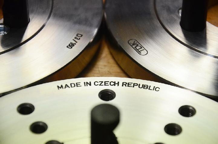

Já to dělám černou lakovkou - takový ten hrubý "fix" - lakový popisovač na železo. :wink: "Začmárám", nechám zaschnout a hadrou vlhkou od lihu opatrně utřu plochu. Je to takové instantní. Co se týče metody laser/gravírka, jsem staromódní, mám gravírku Dofém (Strigon). Je to sice nesrovnatelně pracnější, ale nic není dle mého hezčího než gravírovaný text zapuštěný barvou. Nehledě na gravírování do všeho možného (plast atd.) a zapuštění barvou dle libosti.

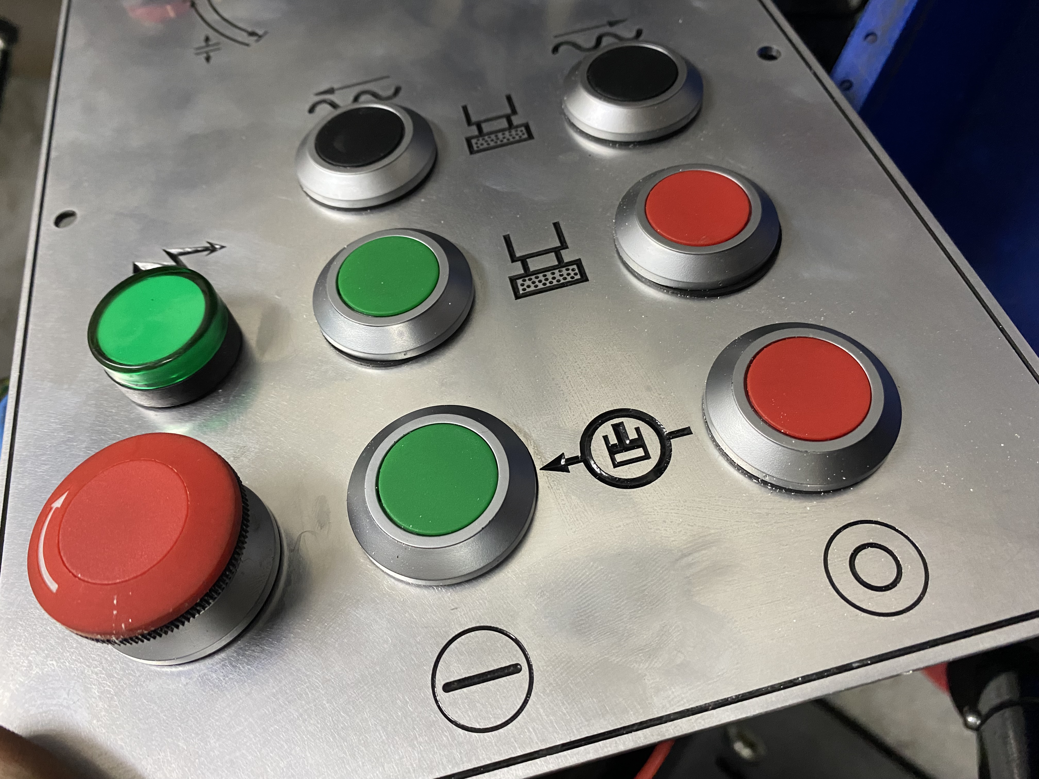

použivám tohle....zustane ta barva taková gumová takže se nevymele z té gravury...sem spokojen

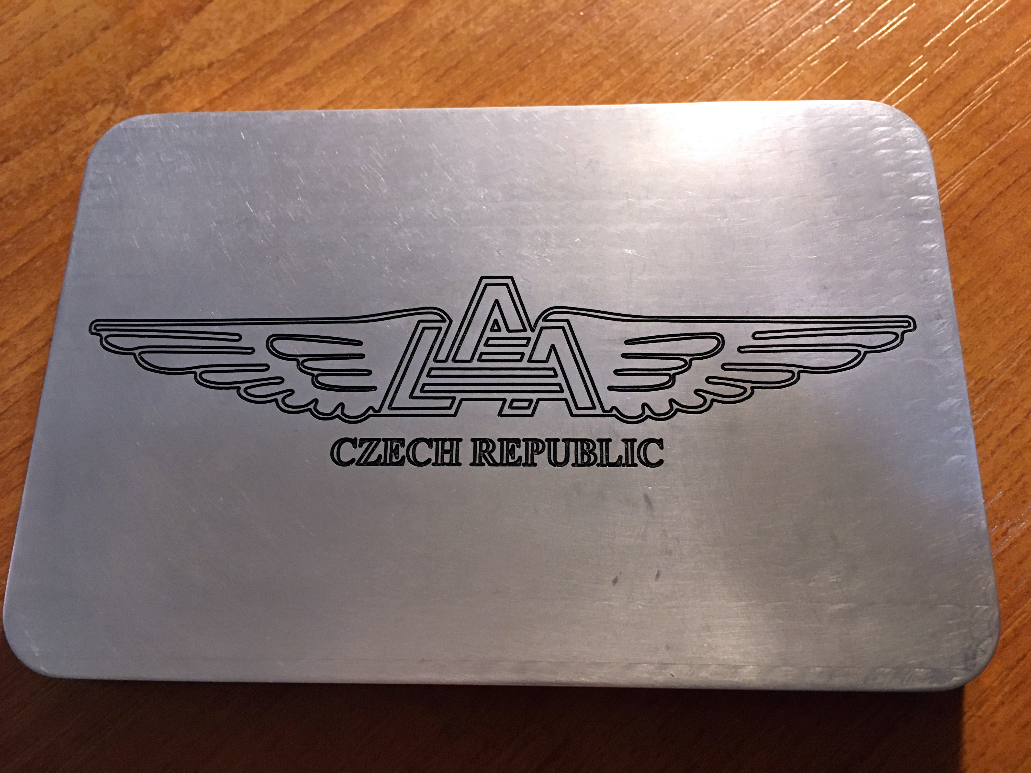

Ja mám zaujímavé skúsenosti s epoxidom s prímesou DYE farby do tlačiarní. Najprv aktivátor, potom farba. Naliať, stiahnúť a potom prebrúsiť povrch. Na odmastenom povrchu to drží roky.

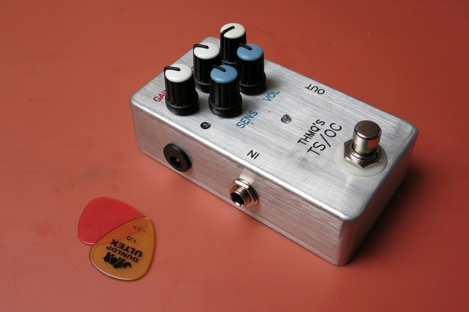

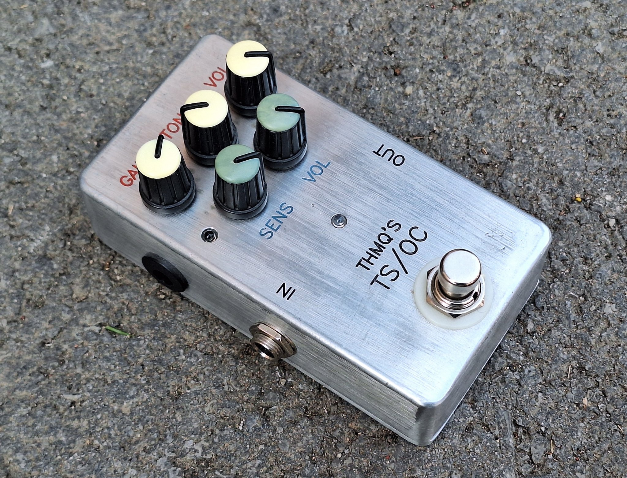

Lukas_2 píše: 8. 4. 2024, 2:05 Ať už jde o texty vystouplé..
Co přesně myslíš? Že je odgravírované pozadí textu? A barva má být na tom pozadí nebo na textu?
Btw. mě tam i po skoro devíti letech stále pěkně drží laky na nechty, čínské čudlíky vybledly víc :)

Thomeeque píše: 11. 4. 2024, 9:39
Ano. měl jsem na mysli když je pozadí odgravírované, text vystouplý a barva na textu.
