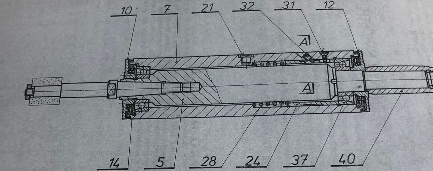

Ahojte,
nemáte náhodou nákres ako je urobené vreteno IBC? Jedno mám v dielni asi 15 rokov. Mladý a hlúpy som potočil nejakými skrutkami na puzdre a odvtedy drhne (pri pretáčaní rukou). Takže mi ostáva iba skúsiť ho opraviť, alebo vyhodiť :roll:.
Ďakujem, Andrej.

stanik84 píše: 1. 5. 2024, 3:49
Ďakujem Staniku, presne toto som potreboval! Takže páni, Staník vám to pokazil, nič sa vyhadzovať nebude. Je to 50-ka :)

stanik84 píše: 1. 5. 2024, 8:15 Za málo
A nemáš prosím ťa k tomu obrázku legendu čo je čo a prípadne aj nejaký pokec ohľadom údržby, nejaké mazanie a tak? Predsalen ako veterinárovi s IBC by mi to dosť pomohlo :roll:

Zvero: tohle by mohlo stačit...

Pokud to vřeteno dlouho leželo, určitě je potřeba rozhýbat patronu, která tlačí zadní // u řemenice // ložisko a vytváří předpětí. To máš v tom návodu od Stanika.
Další věc je, že bude zdegradovaný olej a patrně i usazené parafinové složky. Vřeteno je nutné "přeplavit". Pokud nemáš vřetenový olej např Morlin xx můžeš použít nějakou premiovou naftu // bez biosložky //, která má vyšší obsah aditiv.
Vřeteno naplň po vyndání šroubku 21 // pečlivě očistit // co se do něho vejde. Dej ho do tepla na radiátor nebo na sluníčko a párkrát ho otoč. Pozor olej // nafta // bude vytékat labyrintama ven , tak to polož do něajké vaničky. Vždy po pár hodinách to protoč prstama a pootoč. Znovu to naplň a opakuj. Tím z vřetene vyplavíš staré oleje a usazeniny.
