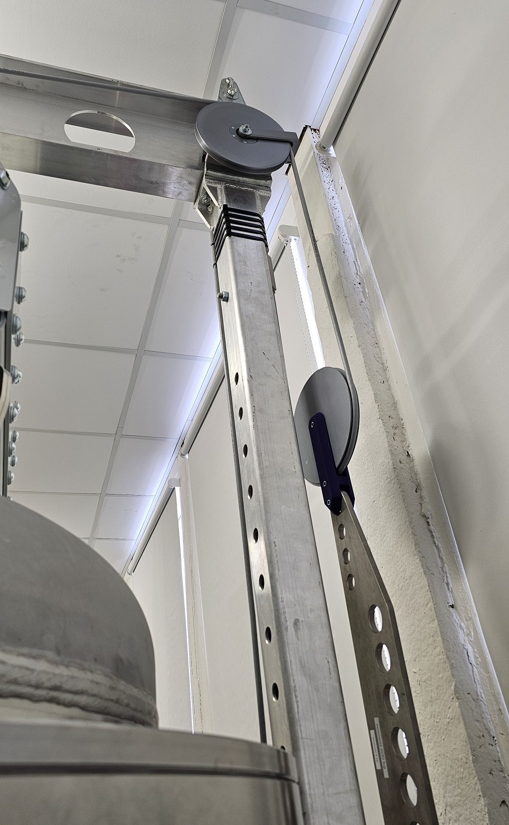

Ahojte,
potrebujem vyriešiť relatívne triviálnu vec. Máme na klinike rentgen, ktorý som doteraz ovládal cez originálne tlačítko na prístroji. Je dvojpolohové (ako na digitálnych fotoaparátoch), najprv sa stlačí do polovice a zopne jeden kontakt a potom dotlačí, čím dôjde k samotnej expozícii.
No a v čom je problém. Vymyslel som si, že chcem rentgen ovládať z vedľajšej miestnosti, aby som pri ňom nemusel stáť a oblikať do ochrannej vesty a ožarovať sa. Najjednoduchšie by síce bolo natiahnuť dlhý drát cez stenu a dať tlačítko tam, ale z hľadiska potreby posúvania prístroja po konzole na strope sa mi nechce riešiť kábel, energoreťaz a tak.
Predstava je použiť bezdrôtovo ovládané relé a ovládač ako ku garážovej bráne. Našiel som takýto modul za pár drobných, ktorý by mohol vyhovieť:
https://www.gme.sk/v/1508869/dialkovo-o ... 433mhz-12v
Potrebnú logickú funkciu má, použil by som dva, každý naprogramovaný na iný kanál diaľkového ovládača. Neviem či dialkové ovládania sú schopné naraz vysielať signál na dvoch kanáloch, alebo iba na jednom. A teda či môžem použiť jeden viackanálový ovládač, alebo budem potrebovať dva.
Kto vie, prosím poraďte, prípadne nejaké iné vhodné jednoduché riešenie.

Zrovna k rentgenu bych nic bezdratoveho nebastlil
Spolehlivost tehle ovladacu je bída, taky nechces aby se to samovolne spustilo kdyz tam budes mit treba ruce

Na RTG je pravděpodobně stále nějaký hlavní vypínač (nebo tam něco, co se bude muset zapnout, aby to jeho ovládání mělo slovo, dodělá).

A to v té závorce za tím jsi četl? Já nevim, co přesně obnáší u jeho stroje použití hlavního vypínače, je to na jeho rozhodnutí, každopádně je to řešitelné.
A k té bídné spolehlivosti zmiňovaných ovladačů - to skutečně reálně hlásí falešné aktivní signály (jakože to špatně vyhodnotí nějaké rušení nebo přijde korektní signál odněkud z venku nebo něco)? A jaká je pravděpodobnost, že to stane najednou na dvou různých kanálech?
Také by to šlo udělat tak, že to po každém snímku musí znova aktivovat, aby to přijmulo další povel z DO (ad lenost je mrcha).

Už jsem měl v ruce spoustu takových ovladačů, od za pár kaček až za tisíce, žádný z nich prostě nevyniká spolehlivostí takovou, abych to chtěl naroubovat na jakoukoli mašinu nebo přístroj s hodnotou jdoucí do x stovek tisíc, nebo mega, netuším co stojí zrovna rentgen
Vůbec nehledě na to, že zrovna tohle podléhá celkem slušné byrokracii a kontrolám, ale vím to o člověčím ne o zvířecím, takže je to možná jinak, což nám může zvěroopravář říct jak to je

Thomeeque musí z principu zaplevelit každé vlákno. Zda je toto řešení bezpečné či ne, je čiste na tazateli, jistě ví co děla. Pokud nebereme Vietnamské tržiště, tak se mi nikdy nestalo, že by zařízení seplo samo. Používám systémy od Wema (už není podpora), Xiaomi, Jablotron, Elko. Tady bych asi volil Elko, protože má plnou technickou podporu a mají to pojaté docela profesionálně.

Já používám leta kdejaký RF (myš, klávesnice, klíče k autu, DO k vratům od garáže, ...) a žádný problém jsem nezaregistroval. A tady se v tom krátkém čase, kdy je RTG aktivní, musí sejít dva falešné signály najednou - pravděpodobnost, že se něco takového stane, je myslím menší, než že to na sebe někdo strhne za ten kabelCharon píše: ↑13. 6. 2024, 12:25 Už jsem měl v ruce spoustu takových ovladačů, od za pár kaček až za tisíce, žádný z nich prostě nevyniká spolehlivostí takovou, abych to chtěl naroubovat na jakoukoli mašinu nebo přístroj s hodnotou jdoucí do x stovek tisíc, nebo mega, netuším co stojí zrovna rentgen![]()
