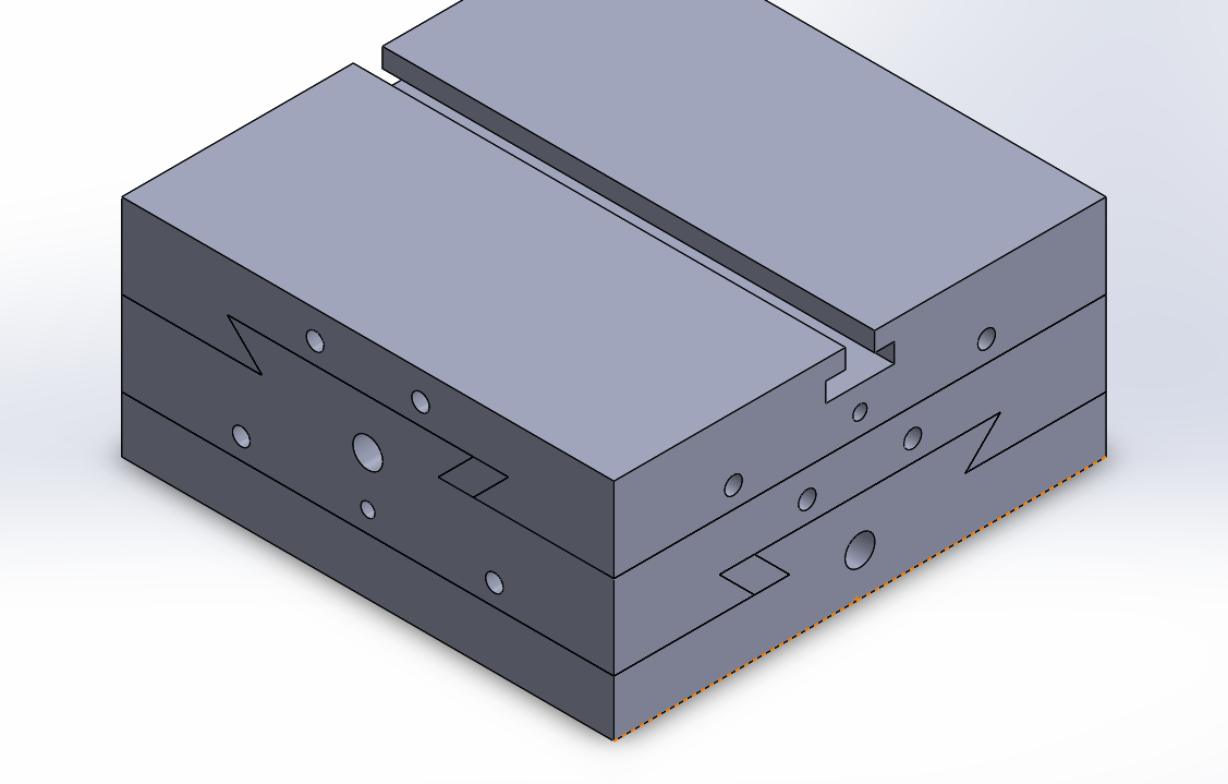

Dostal jsem úkol zpracovat výkres na posuvný stolek k lisu na lisování ok na lanka.
Bohužel jsem začátečník a nemám zkušenosti s tolerancemi.
Potřebuji tedy poradit, jakou toleranci použít mezi jednotlivými částmi posuvného stolku, tak aby po vyrobení do sebe jednotlivé díly zapadly a zároveň se při zatížení některý z dílů nerozlomil.
Pokud se nepletu tak by mělo stačit použít tolerance pouze u rybinové drážky a utahovací drážky právě k rybině.
Mám ve výkresu nějaké tolerance, které ale jak jsem již zmínil, nejspíš nebudou v pořádku.
Přikládám středovou část, kde jsou vidět obě části rybiny, zarážku právě do rybiny a snímek obrazovky modelu stolku bez posuvných a utahovacích šroubů.
Budu moc rád za jakékoliv připomínky, rady a informace.

Ahoj, pokud k tomu nemáš jiný vážný důvod tak ty rybiny "udělej" spíše 60°. Tohle se bude blbě vyrábět. Pro výrobu tam doplň míru přes válečky pro kontrolu. Taky závit M10 do hloubky 80 mm na dílně "potěší". Když už - vsadil bych tam "matici" a pod ní volnou díru.
Jak budeš upínat ten spodní díl na lis ?
Osobně bych tedy udělal ten středový díl jako dvojité U a v něm suvně spodní a vrchní desku. Po ustavení to stáhnout šrouby na boku, nebo upínkami.

Napsal: 14. 6. 2024, 7:01
od jean
