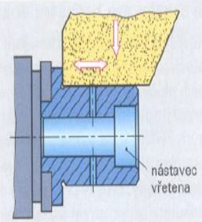

U té zakázky nepíšeš jak to budeš upínat. On je pak docela problém s kvalitou // stejné rozměry // polotovarů a případným najížděním "na čelo". Asi by bylo lepší brousit to metodou "šikmého kotouče" :
Ale to se dá zvládnout i amatérsky.

K těm hrubovacím kuželům na kotouči. Ano také se to používá, ale spíše u broušení na plocho. Pokud brousíš k čelu, tak max malý radius.
Jak to tak popisuješ - neuvažoval jsi o centerlessce ?
Je to jenom tip // záleží na kusu, materiálu ... // Možná zkus zapichovací broušení :
Zapíchnout u čela a pak vedle směrem ke koníku. Na finále nechat tak 0,02 a přejet to tam a zpátky.

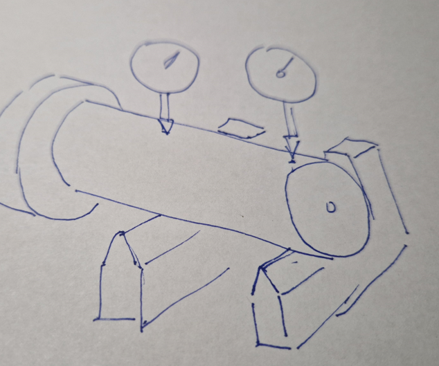

Určitě bych si také udělal kontrolní přípravek // dvouhodinkový //. Tolik kusů mikrometrem je pakoška.
Pokud je ta zakázka "výživná" poptej se třeba u Keyence. Poslední dobou přicházejí s poměrně revolučními měřidly.

Passametr je dobrý ale na průběžnou kontrolu si udělej nějaký takový přípravek :
Ty "břity" na spodní straně stačí tak do 1 mm. A do břitu může být samosebou i ten doraz vzadu. Na malé věci si třeba dělám přípravek kde zalisuji velké ložiskové jehly pr 8 délka 100.
