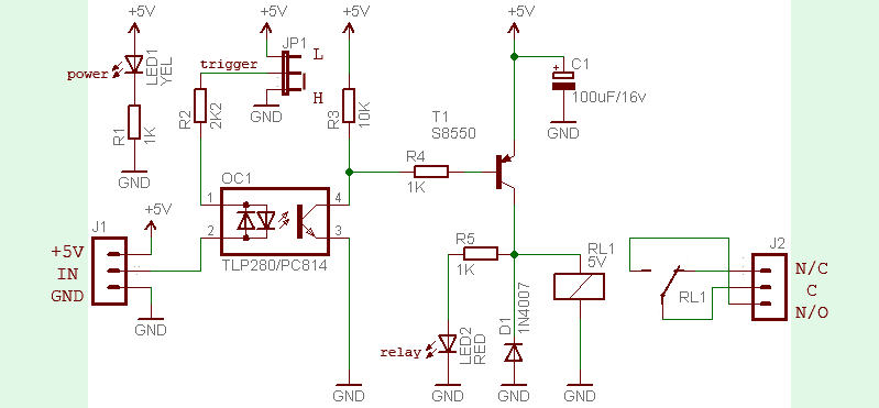

Chtěl bych používat zakoupený produkt:
https://dratek.cz/docs/produkty/0/679/1517437514.pdf
nikde jsem však nenašel informaci možnosti a požadavky vstupu pro ovládání. Tj. jaké je dovolené vstupní napětí, nebo zda to je TTL nebo prostě s pull-up ovládané stažením k zemi.
Buď jsem slepejš nebo to tam uvedený neni, nebo prostě už chátrá mozek a je to jasný jak facka a mě to nedochází :lol:
Google dává odkazy na soustu variant zapojení, ale ne a ne najít to konkrétní odpovídající.
Tipuju si, že když je to dělaný k arduinu apod. tak to bude 3,3-5V tolerant s nebo bez pull-up a ovládané stažením k zemi? Tzn. přímo spojit s GPIO výstupem konfigurovaným na výstup bez pull-up? Nebo se pletu a je to nejenom napájené 24V ale také ovládané 24V logikou?
Dodavateli jsem napsal, ale technik má dovolenou a já jsem nedočkavej to zapojit :) a než se pustím s brejlema a lupou do luštění SMT součástek a plošňáku tak se tady zeptam... lína huba holý neštěstí :)

Je tam jen oboustranny optoclen se seriovym odporem a tranzistor pro spinani relatka. Tezko rict jaky je tam seriovy odpor, ale o moc vic jak 5V bych do toho necpal. Poznas to podle proudu ledkou optoclenu

Napeti takove, aby to pres ten sériový odpor rozsvitilo ledku v optronu.

No takhle je mi to jasny i ten JP1 na přenastaveni urovně - napájený 5V, ale pozor tohle je právě 24V napájení v tom je ten vtip :lol:
tak tam asi bude větší R2
No stejně si budu muset vzít tu lupu a prohlídnout a případně nakreslit raději :lol: :shock:

Presne tak, pro 24V tam bude z tech podstatnych veci nejspis jen jiny R2 a 24V civka rele (plus odpory indikacnich led, napeti kondenzatoru atd.). Za omereni a nakresleni nic nedas, ale bude to s nejvetsi pravdepodobnosti takhle.

Za malo. Jestli to potrebujes ovladat Arduinem, nebo treba nejakou ttl logikou, tak budes bez uprav moct spinat pri spolecne zemi jen dolu na polohu L. Pokud bys potreboval naopak spinat v log 1, tak osadis vhodny R2 (stavajici hodnota * 5/24). V obou pripadech se vyplati mit ten ovladaci vystup patricne zaclampovany schotkama k railum te logiky.

Kazdopadne to jsou bez dalsiho hw 3V3 GPIO, takze pro tebe jen spinani nuly.

Teda ale proc je tam vubec ten optoclen, vzdyt rele galvanicky oddeli samo?

To je vubec divny modul: rele je na 9V, pri tom by melo brat 40mA, ale ve schematu je vsude napsano 5V, to by melo pak brat 22mA. Ovsem jestli pri nizsim napeti sepne?
V dokumentaci k modulu je pro zmenu napsano 24V, to se zase celkem spolehlive spali.
Provozoval bych to na 8-11 VDC
https://pajenicko.cz/rele-9v-songle-srd ... gJqBfD_BwE
Napetove spicky bych se nebal, pres rele je klasicky dioda. Osobne bych volil rychlejsi,
napr. 1N4148 s Trr=4ns, ale stavajici vyhovi.
Úrovňový měnič (LOW/HIGH) je pekny svindl, je to jenom volba, zda je rele aktivni pri privedeni
plus nebo minus na IN. Pod tim nazvem bych si predstavil malinky spinaci zdroj typu BUCK-BOOST, ktery dava na vystupu stejne napeti, at je vstupu co chce, treba v pasmu 3V-24V.

Asi bych tuhle šílenou desku nahradil jedním relátkem, jedním NPN tranzistorem, odporem třeba 4k7 a jednou diodou 1N4148. Podle napětí cívky relé by to fungovalo od 5-24V. :cry:

Hlavne ze tie relatka su testovane na 1,5kV, tak bacha na spinanie 230AC
Troska mimo temu rovnake rele len na ine napatie bude mat stale rovnake amperzavity. To znamena ze súčin napatia a prudu bude konstantny. Tj ked je rele na vecsie napatie bude zrat mensi prud a opacne
