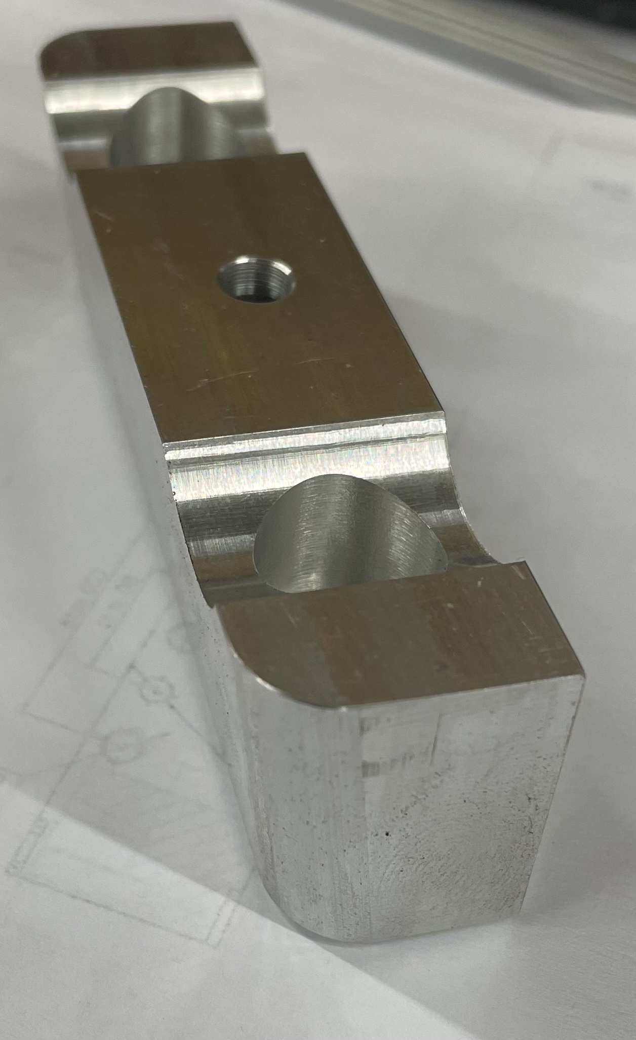

Prosim o radu ci je mozne, pripadne ako vytvorit g-kod na rovnu plochu ktora je zvisla pod urcitym uhlom (8 stupnov). Otazka je ci sa to da v rezime 2D obrabania, alebo musim pouzit 3D....

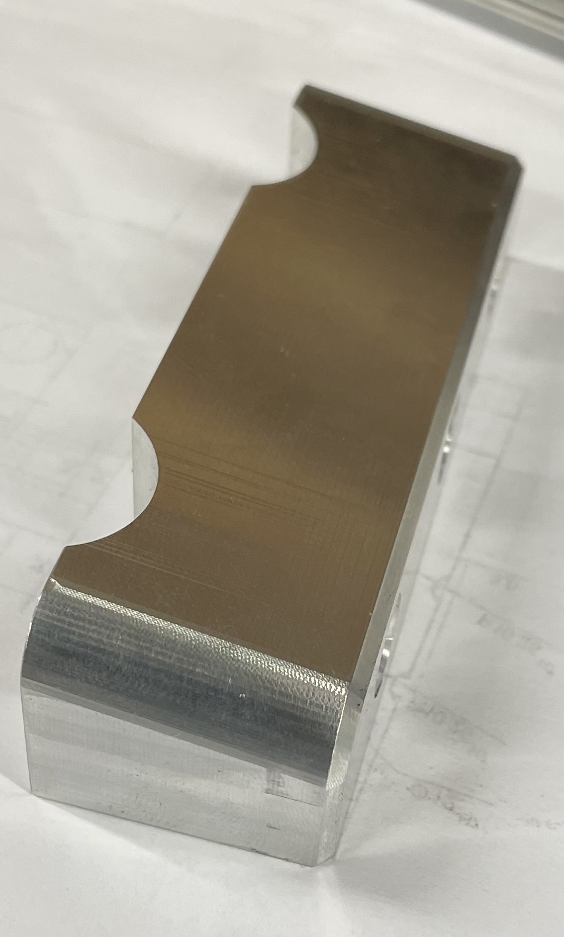

Dakujem za rady. Z Vasich reakcii usudzujem ze to ide roznymi sposobmi. Aj ked mam za sebou zopar stoviek hodin CNCckovania - stale sa len ucim a sposoby ktore ste mi opisali su nad moje terajsie schopnosti.... Robim vsetko v Aspire aj G-kod. Nebude to na par klikov ale asi sa trosku potrapim cestou 3D.....
prikladam obrazky o co ide - klin bola "brnkacka" - ohranicil som mu pracovnu plochu aby sa tam kam nechcem proste s nastrojom pri 3D obrabani akoby nedostal a vypocet bol presne ako som potreboval.... urobil len sikminu oblu cast a rovne aj oblukove zrazenie hrany.

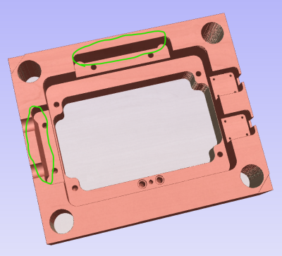

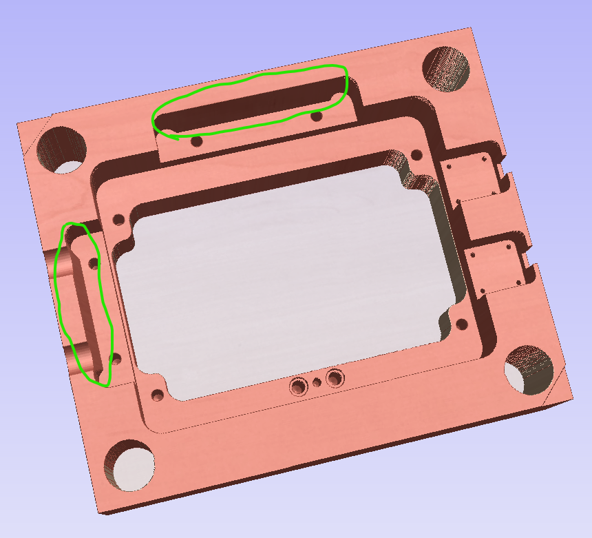

Ten hlavny kus o ktory mi ide teraz, su oznacene polia zo sikminami kam idu tie kliny. Budem sa stym musiet trochu pohrat aby sikminu urobil presne tam kde ma byt... :):):) - nebudem to cele robit 3D, chcem len tie sikminy....
