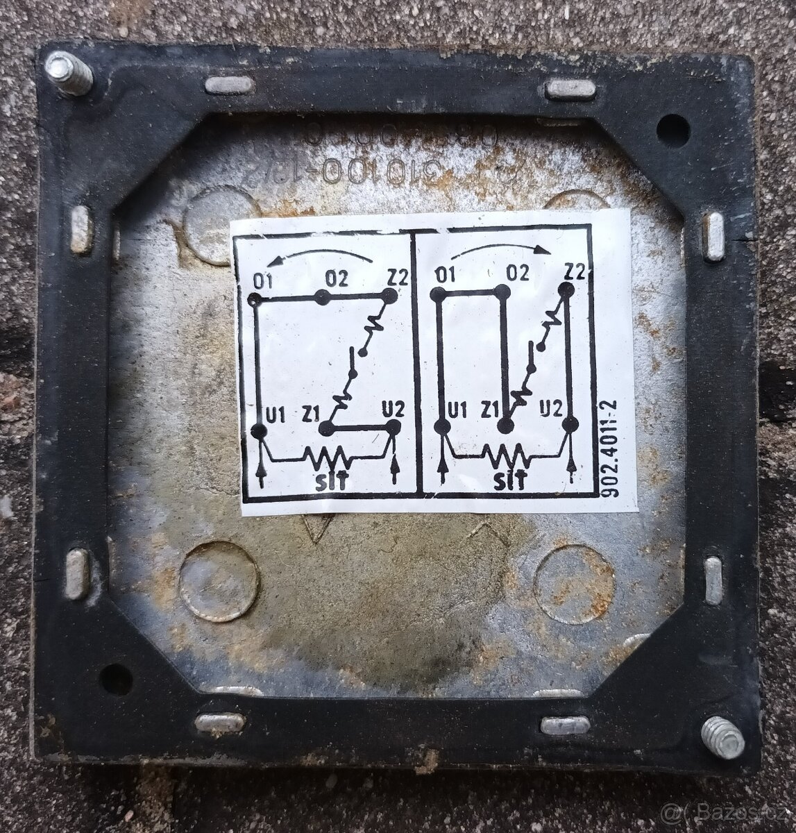

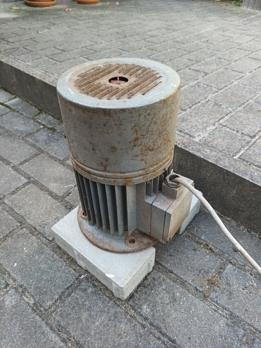

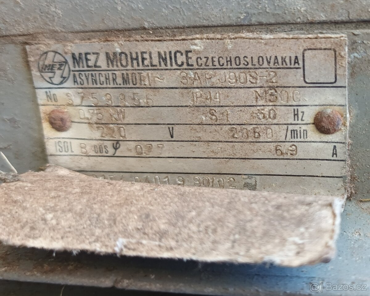

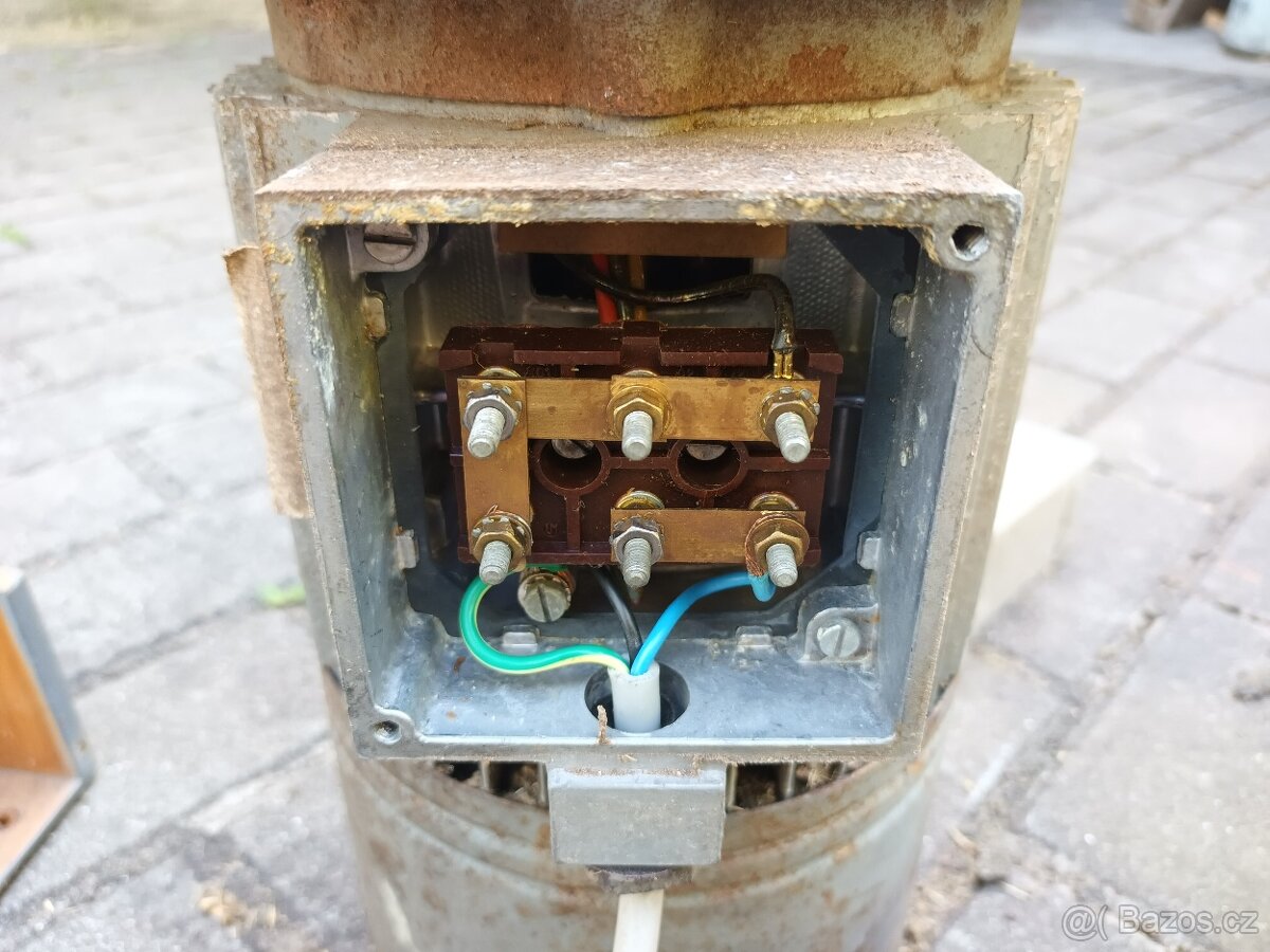

narazil jsem na tento motor a mám k němu pár otázek:
1. chápu správně, že nepotřebuje kondenzátor?
2. lze jej ovládat (roztočit - zastavit) jednoduchým vypínačem nebo je to nějaký složitější proces (rozběhové cosi atd.)?
3. motor je prý určen pro provoz ve svislé poloze, můžu ho provozovat horizontálně?
4. nemá někdo katalog, kde by byl tento typ popsán ("3AP J90S-2", jestli to čtu správně)?
Dík, T.

1 nepotřebuje, 2 přes vypínač, rozběhové vynutí odpínané odstředivým spínačem
Příspěvky: 9633
23. 10. 2024, 8:52
pavel6 píše: 23. 10. 2024, 6:05 rozběhové vynutí odpínané odstředivým spínačem
Už zabudovaným v tom motoru? Nebo to je něco externího? Dík, T.
EDIT: Aha, asi v tom delším zadku - něco jako tady https://youtu.be/DHTvuyZUsos?t=67
Příspěvky: 5514
23. 10. 2024, 9:07
.. jj, proto jsou motory s brzdou nebo odstředákem vzadu bachratý.

Ten se kdysi používal na stavbu sekaček na trávu. Při rozběhu má malou sílu, nesmí být zatížen.
Příspěvky: 9633
24. 10. 2024, 8:52
Aha, to je dost zásadní informace, protože tím pádem to asi není motor pro mne (potřebuji náhradu za spálený motor v kompresoru). Díky, T.
