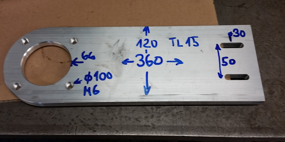

Nejjednodušší napínák je na přírubový motor :
picom
Příspěvky: 2360
10. 11. 2024, 6:08
Vždy musíš mít možnost nastavit napnutí řemenu.
Oválné díry, posuvná deska s motorem, naklápěcí deska, napínací kladka,... Záleží na konstrukci co bude výhodnější.

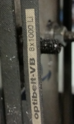

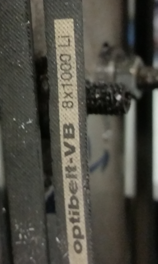

Výkon motoru je 1,75 kW / 2800 ot. Řemen je 8.

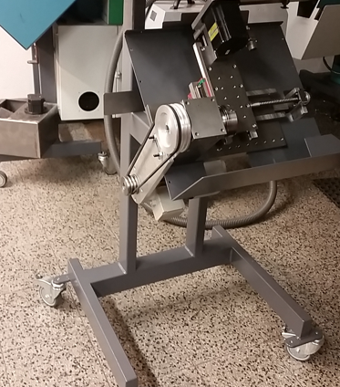

Myslím, že jsem ten držák přitáhl svěrkou a seznačil si to fixkou. :mrgreen: Pak jsem udělal drážku +20 a -10 mm.
Na 1,1 kW / 2800 ot stačí řemeny dva.
Tyhle řemeny se osvědčily :
Těch strojů se stavělo několik - vždycky tak po dvou. Výkresy jsem moc nedělal a vždycky jsem si ofotil počmáraný díl.
Moc to neprožívej - jak ti správně píše Charon.

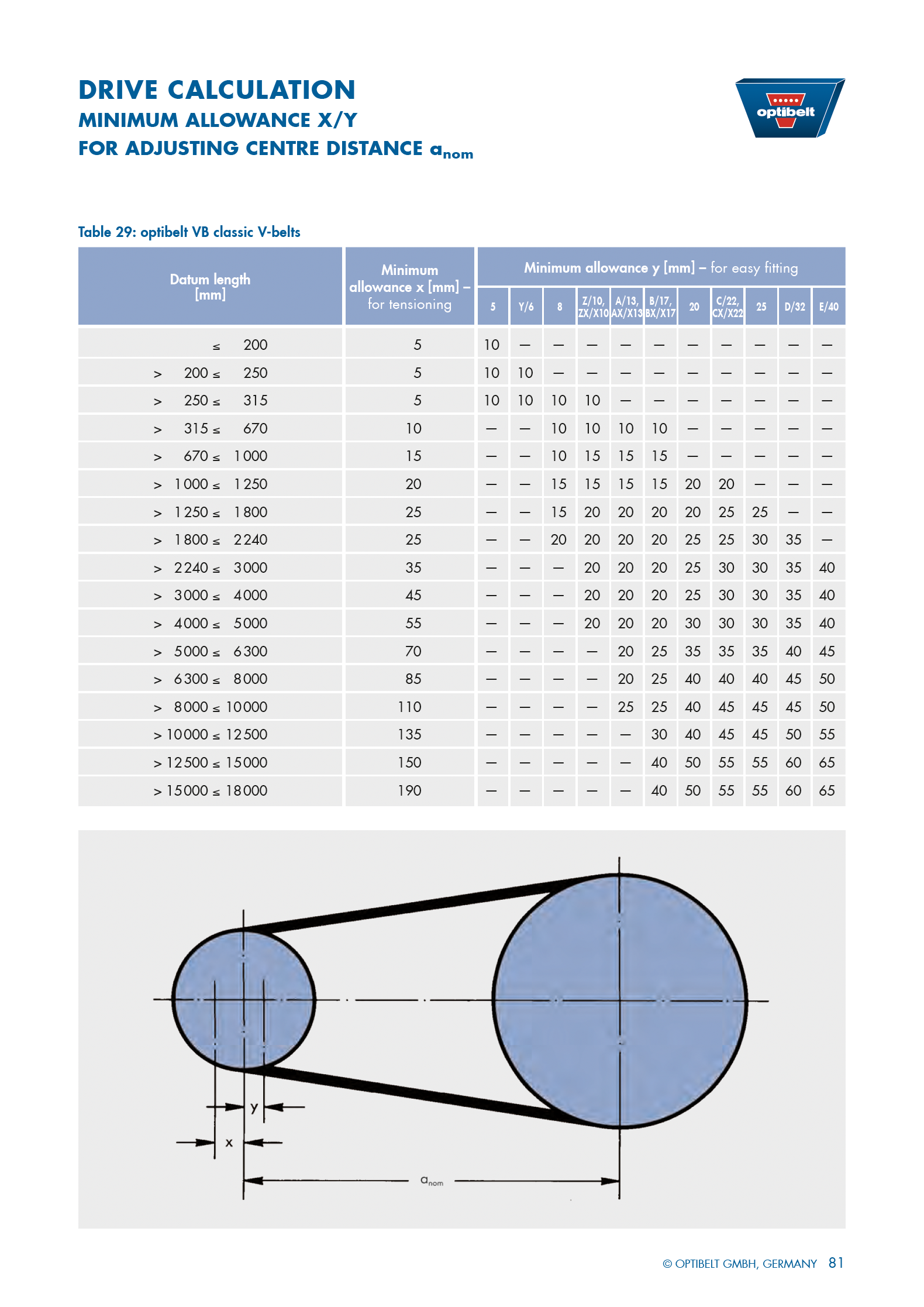

Charon: Určitě na to jsou nějaká pravidla, tak bych se jich chtěl držet, to snad zase není až tak přehnané? Jinak jsem mezitím našel, že se tomu, co mne zajímá, anglicky říká např. "minimum center distance allowances for belt installation and take-up", dá se toho najít celkem dost, projíždím..
Dík, T.
EDIT: Z https://www.optibelt.com/fileadmin/pdf/ ... drives.pdf (strana 80-82), pro mne +-10mm

Pro hobby stroj to stačit bude a je to i lepší. Jeden řemen zároveň slouží jako "pojistka" pro případ karambolu kdy proklouzne a nezničí se něco dalšího.
U toho stroje co je na fotce je to nadimenzované na třísměnný provoz a kus co 10 vteřin.
