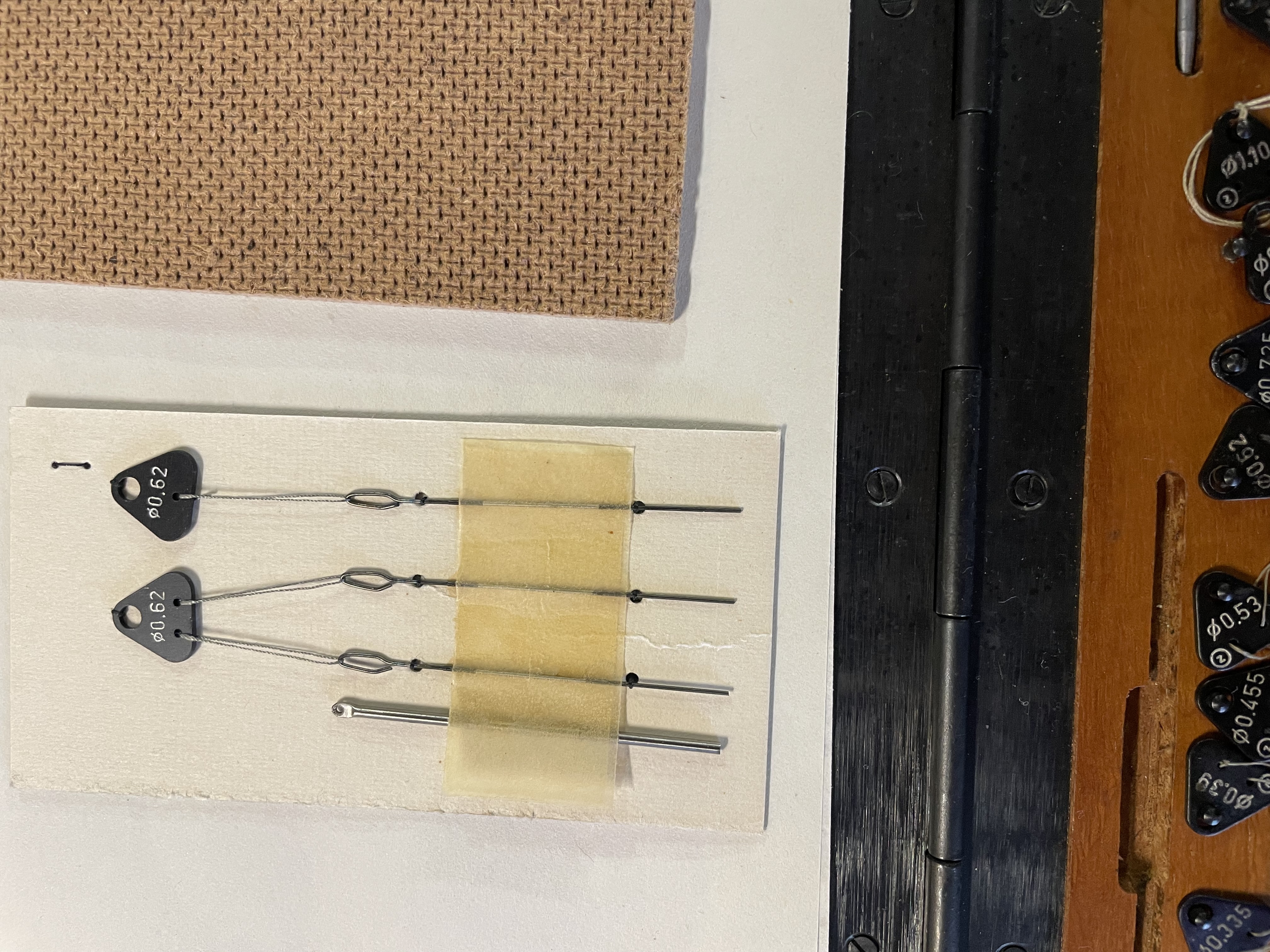

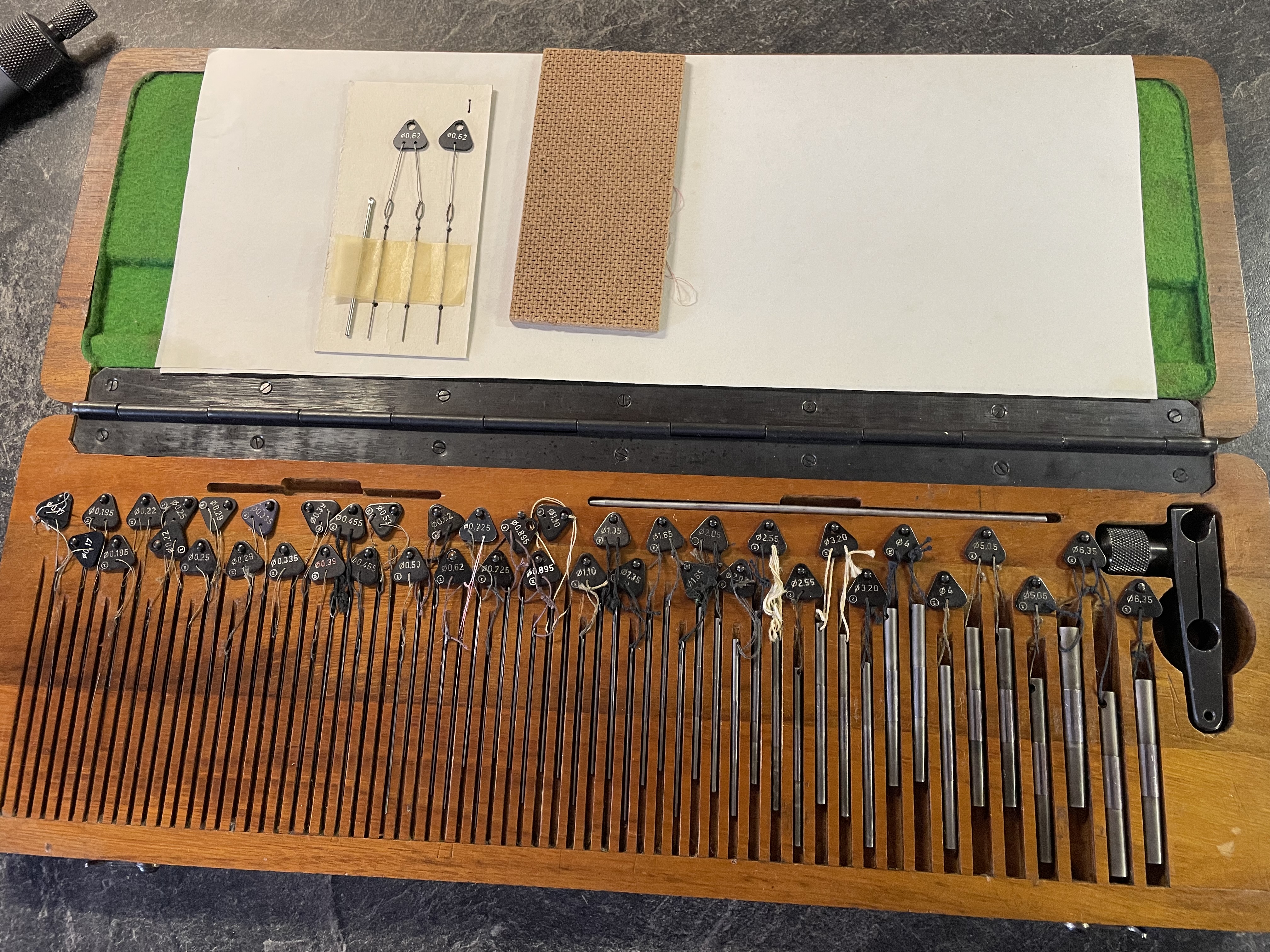

Prodám použitou sadu drátků na měření závitů.
Bohužel jeden drátek průměr 0,17mm chybí. Jinak jsou všechny plus jedna sada 0,62 navíc.
Cena 3500kč.

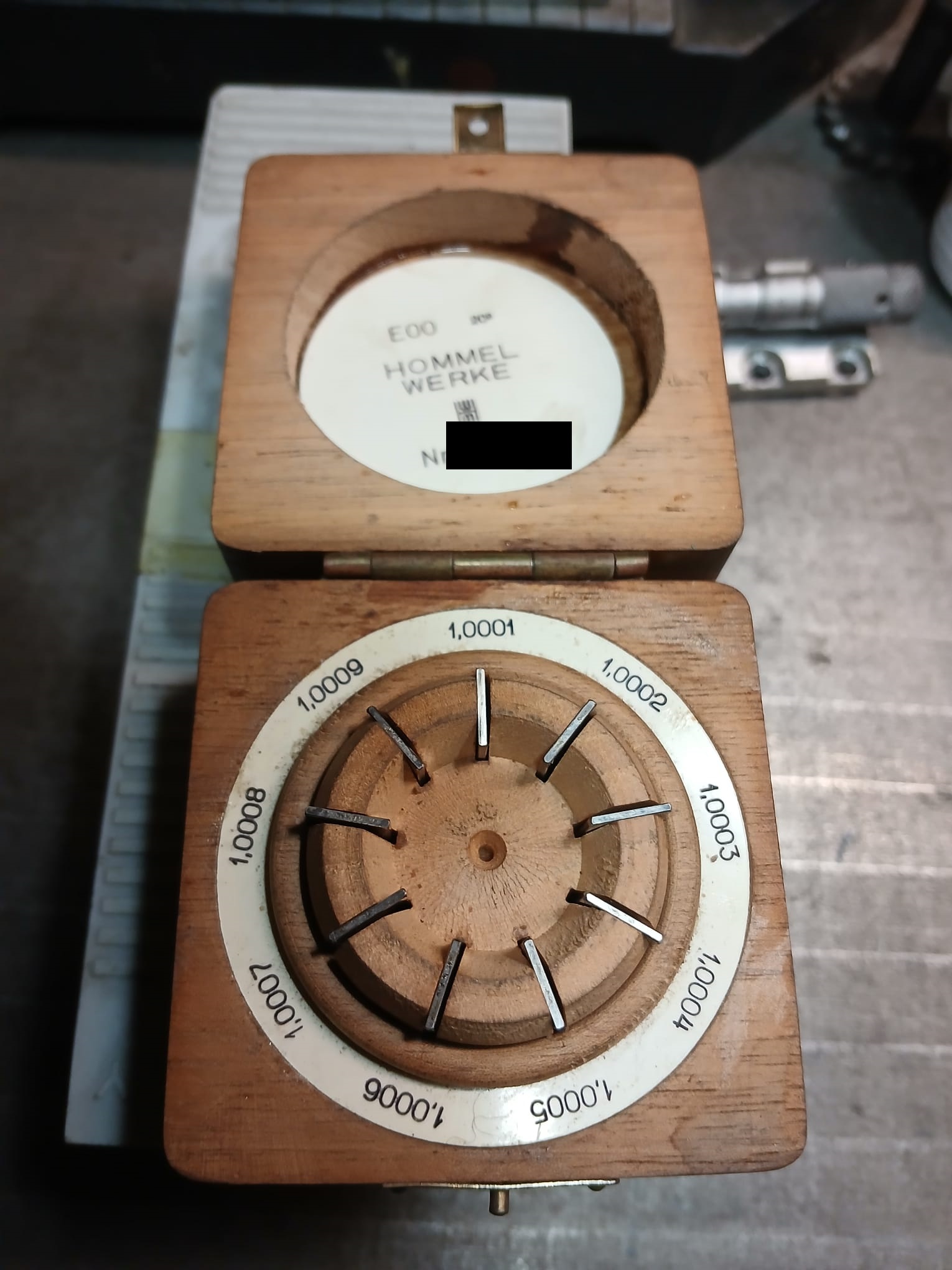

Edit: ono celkově ten Zeiss uměl. Pár toho od něj mám. Nedávno jsem toho pár nafotil.
Nějak jsem porovnával čtení třeba z optického úhloměru a Zeiss na jasný čáře vyhrál - zkoušel jsem Zeiss, Somet a nějakej Polák - myslím PZO. To PZO děsnej krám.
Tak aspoň jedna z mnoha od Hommelwerke :-)

na té fotce máš u popisu měrek chybu: CHYBÍ TI TAM ZA ČÍSLEM ZNAČKA PALCE :wink:
ten optický úhloněr od zeise ještě nemám do toho sem ještě nekoukal, měl by být myslim i přesnější než somet, pzo, ale mám s budíkem a tam nemusím koukat do optiky.
