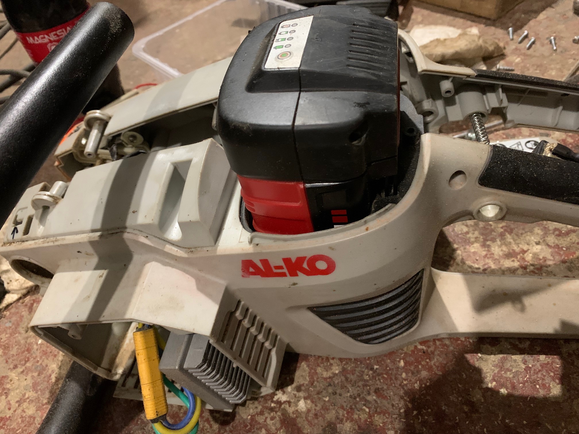

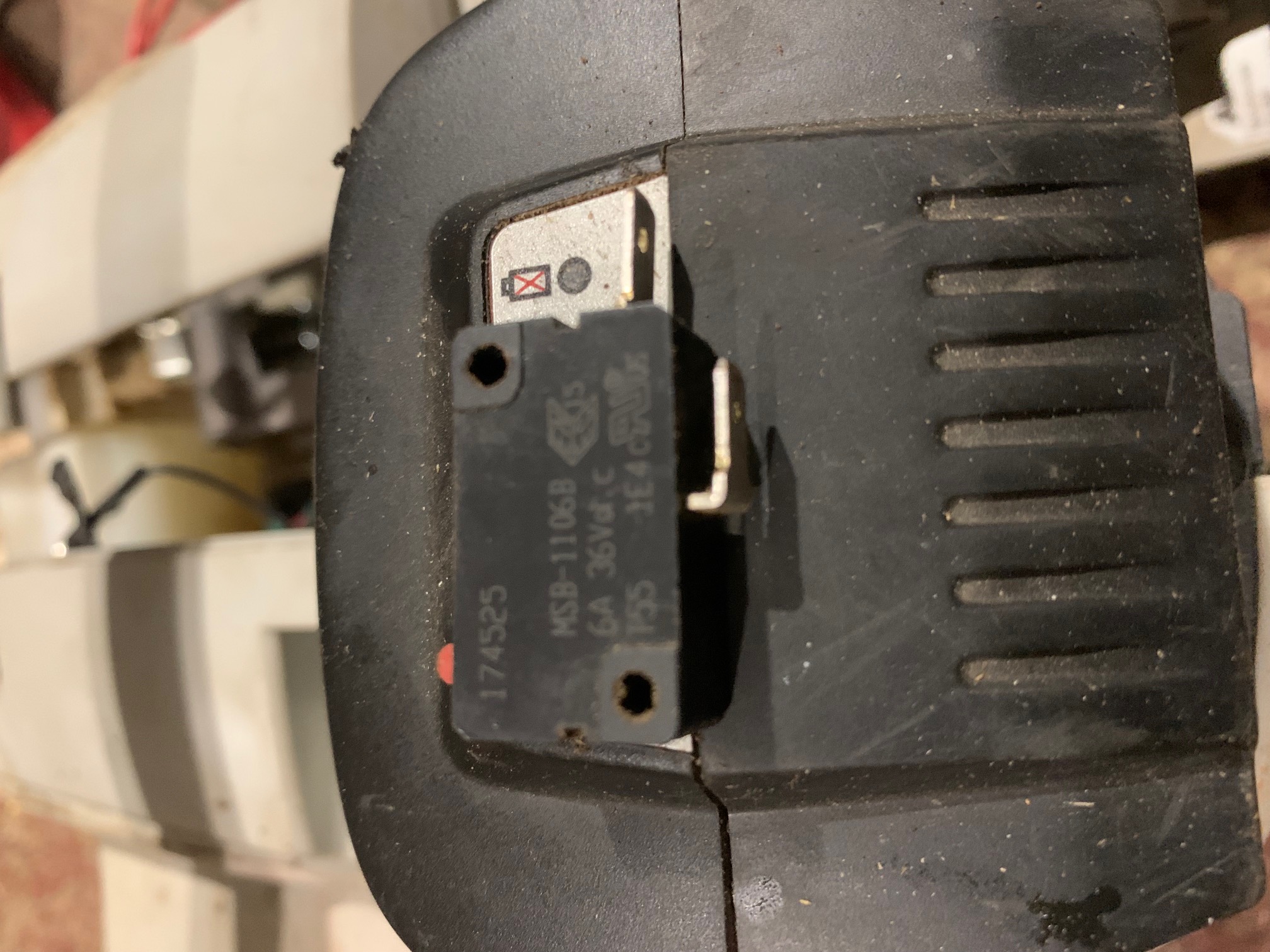

Na bateriovej píle mi nespína mikrospínač na brzde, stále je rozopnutý, a píla nejde. Nemá nikto na predaj min na 6 A, alebo aj viac, príp kde by sa dal taký kúpiť? Pozeral som na nete, no našiel som iba na 400 V, a také mám aj doma. Tento ide o poznanie tvrdšie. Dík za každú radu.

No a pokud je stále rozepnutý, tak bych skoro vsadil boty, že je zoxidovanej právě tím, že přes něj teče tak malej proud, že nedochází k čištění kontaktů. On totiž málokdo ví, že vypínače mají v parametrech i minimální spínaný proud pro zaručení deklarované životnosti.

Dík za radu. Skúsim tam dať, takto ako to je rozobrané, ten na 400V a párkrát to pospínať, ako sa to bude tváriť. Ono dostať sa ku tomu spínaču je dosť rozoberania, nechce sa mi to kuchať každú chvíľu. Aj som uvažoval spojiť to nastálo, a nechať tam iba mechanickú brzdu, no radšej by som tam ten spínač mal. Iný typ mi tam nevojde, no vyskúšam, prípadne zmerám, kolko tam tečie.

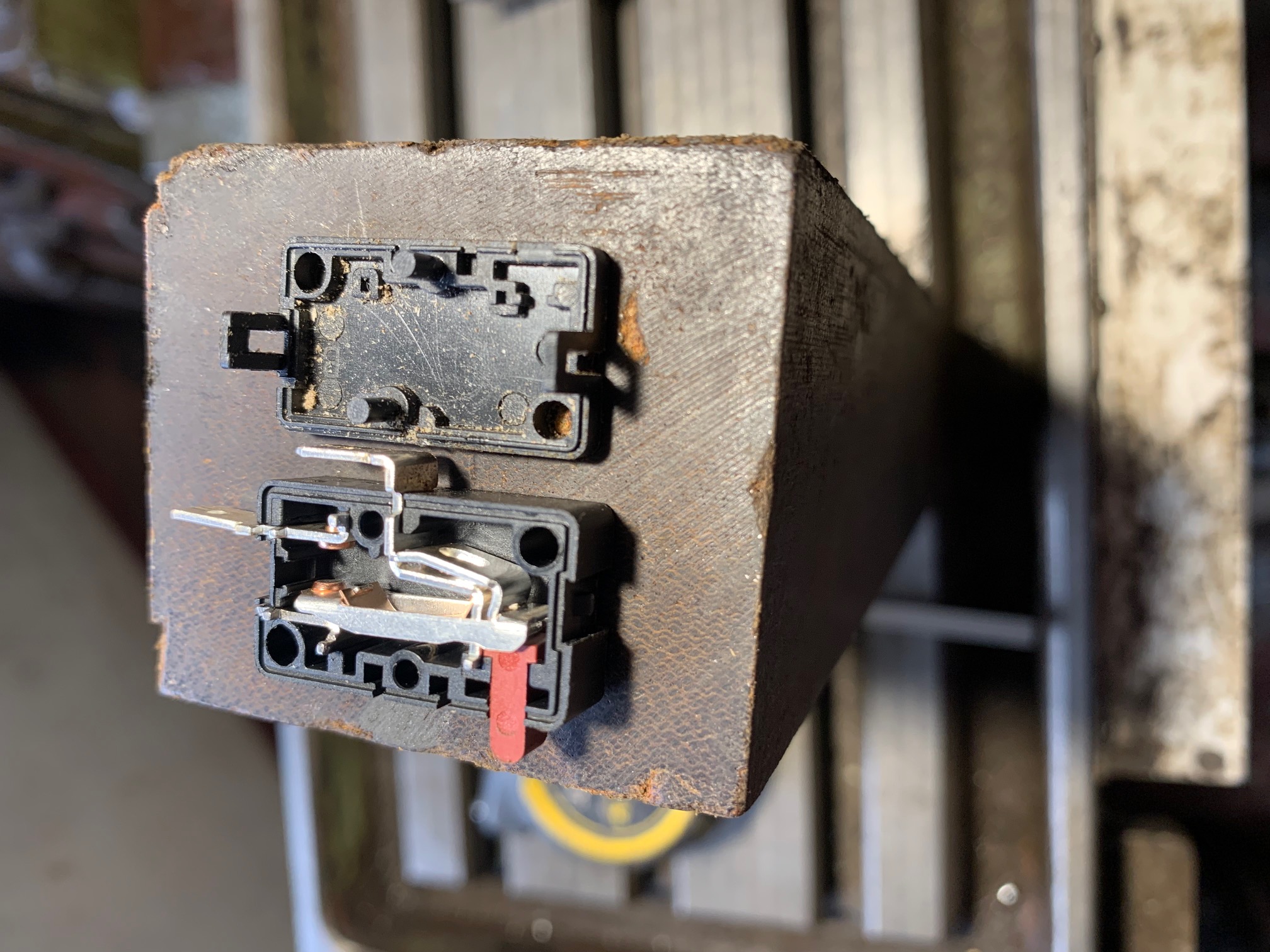

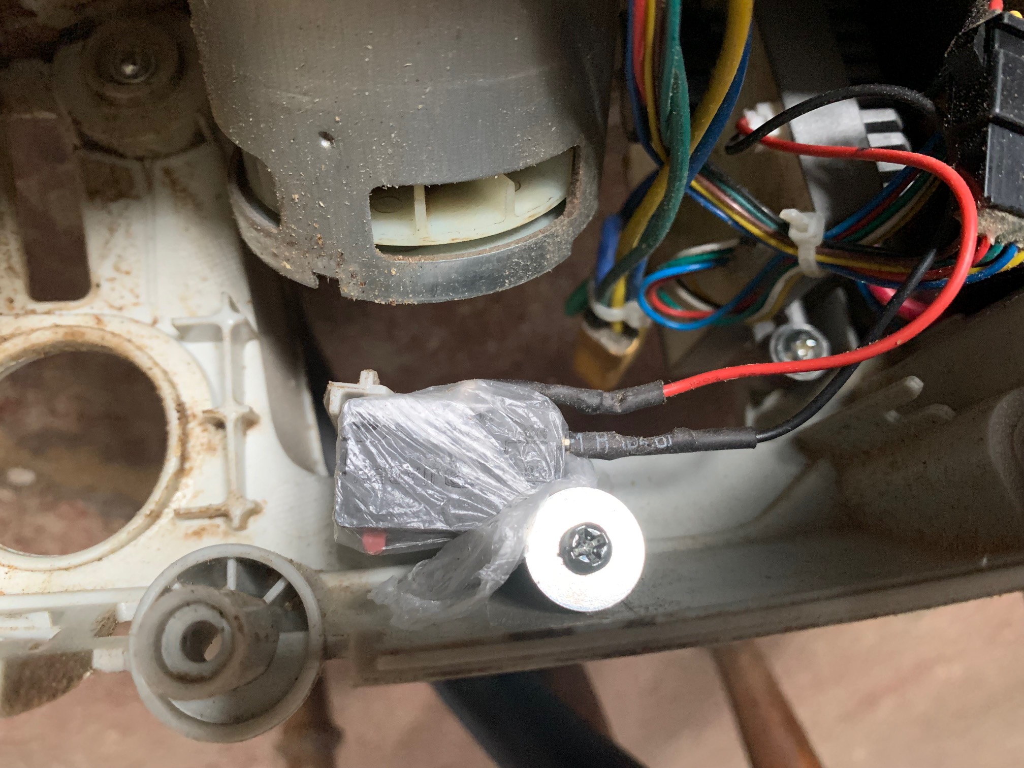

Nakoniec sa dal jednoducho rozobrať a vyčistiť ( bolo tam dosť jemného prachu z dreva), zložiť, a funguje. Pre istotu som ho zabalil do mikrotenovej fólie.
