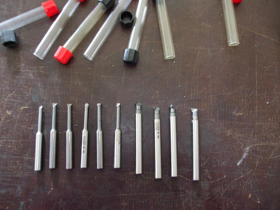

Mějme dvě broušené kostky z běžné konstrukční ocele velikost třeba 30x30x30 mm.
kostky dáme k sobě a provrtáme takm aby osa díry ležela v rovině na které se kostky stýkají, nejprve vrtáme 3,8 pak 3,9 a nakonec 4,0mm aby dira i střed byla co nejpřesnější.
Výsledkem by měl být polotovar kde v každé polovině bude půl díry průměru 4 mm.
Tohle by snad šlo
To s čím si nevím rady přijde teď.
Potřeboval bych například uprostřed oné díry jí rozšířit z 4 mm na 4,5mm a to v délce například 5mm.
Tady naprosto netuším jak, tedy napadá mě, že potřebuji například boční frézu průměru 4,5mm na stopce tenčí než 4mm a s délkou pracovní části 5mm nebo kratší. Zkratka frézu na zakázku, ale naprosto netuším kde k ní přijít, zda se to tak vůbec dělá a ani kolik to tak může stát?
Druhé co mě napadá je vybrousit to, ale opět potřeboval bych vhodný brusný nástroj.
Zkrátka poradíte? Nejde o žádnou sériovou výrobu potřebuji vyrobit tak 2ks.
Děkuji

Pokud to může mít rádius, pak by to šlo vyfrézovat kulovou frézou o patřičným rádiusu.
Taky by šlo vzít frézu 4,5mm a obrousit jí dřík třeba na průměr 3,5mm.
Záleží jak to musí bejt přesný. To vrtání po desetině ještě rozmysli, v děleným materiálu to smrdí prdnutím vrtáku nehledě na stržení fazety. Většinou se vrtá třeba 2mm a pak 4mm.
Napiš uživateli Engineer, myslím že by Ti moh pomoc s vhodným nástrojem.

Celé na soustruhu, rozšíření vnitřním zápichem.

Vzal bych monolitický soustružnický nástroj na zápichy a použil jako frézu. Vyzkoušeno, funguje to.
Druhá možnost je, jestli nemusí být na koncích toho zvětšeného průměru ostrý roh, to vyfrézovat z boku jako tvarovou plochu kulovou frézou a ten roh nechat zaoblený nebo udělat odlehčení, podle potřeby. V takovém případě by se to možná celé dalo udělat jako tvarová plocha, jestli ti stačí přesnost kterou po sobě nechá ten vrták.

Já na to např. nožík mám a ještě jsem ho nezlomil (teď jsem to určitě zakřikl).
Navrhl jsem to proto, že je možná jednodušší si vybrousit nožík než frézu (která asi taky bude dost křehká).

To mě popravdě nenapadlo, v každém případě nemám nůž, který by se vešel do díry 3,x mm. Poradíte kde něco takové za rozumní peníze koupit, beru i činu, jak říkám jde o jeden dva ks.

Popíšu k čemu to má sloužit, vlastně jde o formu na ohýbání mosazného plechu.
Základním materiálem je mosazný plech délka 30mm šířka 2*Pi, síla 0,5mm.
V prvním kroku se nedříve uprostřed udělá prolis o hloubce 0,25mm (1/2 šířky plechu) šířka 5mm, to se následně položí na to o čem se zde bavíme a pomocí jádrá (hřidele) o průměru 3,5mm s přislušným 4,5 širokým a 0,25mm vystouplým rozšířením uprostřed se plech ohne tak, že vnikne polovina trubičky o průměru 4 mm s 5 mm rozšířením na 4,5mm uprostřed.
Snad jsem to popsal srozumitelně.
Teoreticky je tedy jasné , že onen zápich musí být nejméně 0,25mm když bude 0,3mm asi to bude OK. Na jednu stranu teoreticky by mělo být jedno i kdyby měl 0,5mm protože tam uhýbáme už plech s prolisem, ale s tímhle nemám zatím praktické zkušenosti.
Ze stejného plechu lisujeme podobné trubičky, průměru 5mm , tentokráte cele, ne půl trubičky, dělá se to stejně jen to má o krok více, to jde skvěle ,ale na trubičce není žádný prolis a tak nevím. je se bude prolis chovat při lisování.
Pokud jde vytváření zápichu v hloubce 15mm pomocí cca 3mm nástroje, také mě to svým způsobem děsí, na druhou stranu podobné nástroje se dělají i pro díru 1,1 mm a to už musíbýt hardcore :-)

Na cenu nástroje ve stovkách hned zapomeň :-) ale podle toho co píšeš to můžeš udělat třeba takhle. To už se dá vyfrézovat jako 3D tvarová plocha kulovou frézou, to odlehčení na kraji tam zjevně nebude nijak vadit. Měřítko jsem nedodržel, je to jen tak od oka.

Pred tým vrtákom by som to vyhruboval pilkou napr, š 2mm do hl.1mm, aby ten vrták neuhol, alebo najlepšie spraviť na hotovo kotúčovým rádiusovím drážkovačom. Osadenie opatrne TK nožíkom, malé majú driek asi 3,6 mm, no brit by sa musel prebrúsiť, má viac ako 4,6mm. Tie nožíky berú celkom dobre, volakedy som mu omylom dal asi 0,4 mm a ustál to :D
