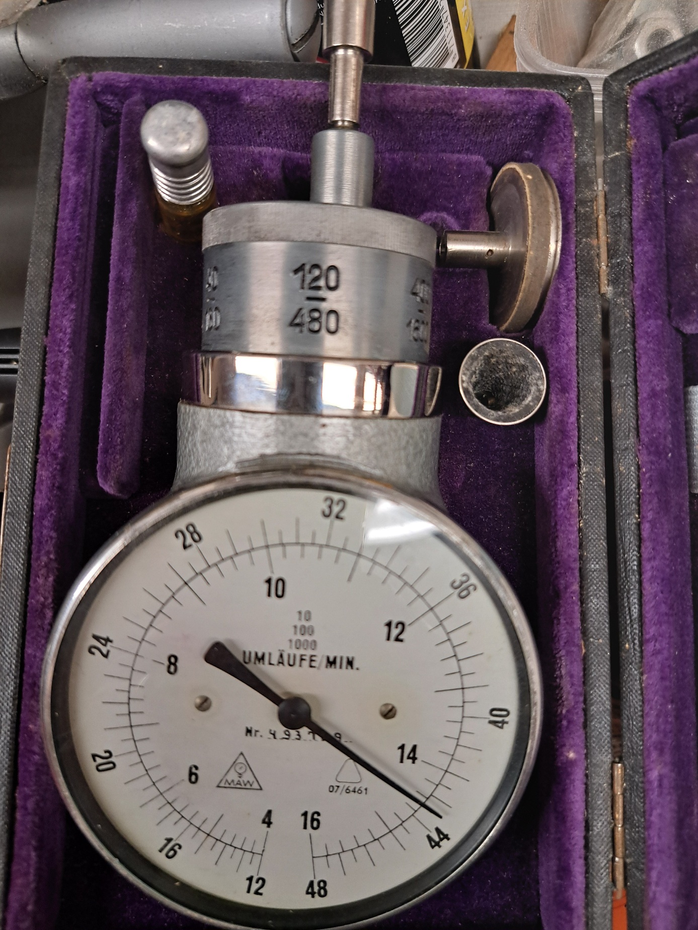

Zdar chlapi,
Vyhrabal jsem tenhle otáčkoměr a nějak můj mozek nepobral, jak odečítat hodnoty. Chápu, že musím nastavit rozsah měřených otáček a podle toho asi koukám na příslušnou stupnici. Je tam měřící kolečko a pak nějaký hrot. Musím počet dílků násobit nějakým koeficientem? Dik za nakopnutí

No můj měří 1/1 když hrot šoupnu do třeba důlku na měřené hřídelce, kolečko musíš dopočítat podle průměru měřené hřídele, jdeš bokem a zanášíš tam převodový poměr

mas nastaveny prevodovy promer 120-480ot./min
odecitas ze stupnice 12-48

Kolečko má na sobě značku cm, nebo in. Podle toho měříš obvodovou rychlost v m/min, nebo palcích/min. Pro soustružení fajn pomůcka. Rychlost se odečítá jako otáčky.

Tenhle typ má na vstupu převodovku a pod ciferníkem Wattovo regulátor, kterej je přes ozubený kolo otáčí rafičku, stejně jako bejvaly německý tachografy.
Ještě je druhej typ otáčkoměru, výrobce Hasler, ten má hodinovej strojek a po natažení odtikává otáčky a ukazuje. Ten je trochu menší a uvnitř zajímavější.

Dekuji, chlapi. Byl tam jenom papirek s datem vyroby v roce 1958 :) Neco jsem si vyvodil, ale to vetsi kolecko mne nejak nebylo jasne. Je tam jeste takovy nastavec malym, asi gumovym, kuzelem na konci

No a to je přesně na to, když to přiložíš do důlku na konci hřídele :)

rozsah nieje do 480, ale do 48 000 ot/ min. Ako to má vyzerať komplet je na fotkách, plus link na youtube návod.

Kolečko na měření obvodové rychlosti (řezných podmínek) v m/min neukazuje přímo na ciferníku, ale zobrazená hodnota se dělí deseti. Takže při rozsahu 480 to/min a zobrazených 400 je obvodová/řezná rychlost 40 m/min.

Také mám Jaquet. Za návod děkuji! Posílám překlad:
Návod k obsluze pro ruční tachometry JAQUET č. 620-623, 600, 601, 608, 609
A Měření rychlostí
1. Kdykoli je to možné, měl by být použit nástavec s malým samčím pryžovým středem, protože jej lze připojit k hřídeli snadněji než velký střed.
2. Ocelový střed by měl být použit pouze v případě, že střed hřídele je příliš malý na to, aby se do něj vešel pryžový střed.
3. Střed hřídele a pryžový střed musí být suchý a bez mastnoty, aby byl zajištěn pohon bez prokluzu.
4. Čísla vyrytá na krytu a umístěná ve stejné rovině jako číselník ukazují příslušnou zařazenou stupnici. Pokud nejsou měřené otáčky známé, doporučujeme nejprve uvést do provozu dostatečně vyšší rozsah otáček.
5. Otočný kryt lze náhle otočit, změna je okamžitá, ale normálně by měla být provedena pouze s vypnutým otáčkoměrem.
B Měření obvodových rychlostí
1. Měřicí objekt a měřicí válečky musí být suché a bez oleje a tuku, aby byl zajištěn pohon bez prokluzu.
2. Obvodové rychlosti lze získat v různých metrických a anglických měřeních podle obvodu použitého válce.
a) Obvod válečku = 10 cm
Rychlost udávaná tachometrem je nutné vydělit 10, abychom získali obvodovou rychlost v m/min.
b) Obvod válečku = 6" = ½ stopy
Rychlost indikovaná tachometrem je třeba vydělit 2, abychom získali obvodovou rychlost ve stopách/min.
c) Obvod válečku 12" = 1 stopa
Rychlost udávaná tachometrem se rovná obvodové rychlosti ve stopách/min.
d) Obvod válečku = 6 cm
Rychlost udávaná tachometrem se rovná obvodové rychlosti v mm/s.
e) Obvod válečku = 0,6 stopy
Pro získání obvodové rychlosti ve stopách/s je třeba rychlost indikovanou tachometrem vydělit 100.
