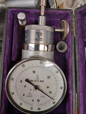

Zdar chlapi,
Vyhrabal jsem tenhle otáčkoměr a nějak můj mozek nepobral, jak odečítat hodnoty. Chápu, že musím nastavit rozsah měřených otáček a podle toho asi koukám na příslušnou stupnici. Je tam měřící kolečko a pak nějaký hrot. Musím počet dílků násobit nějakým koeficientem? Dik za nakopnutí
Příspěvky: 6616
Příspěvek 11. 1. 2025, 8:32
No můj měří 1/1 když hrot šoupnu do třeba důlku na měřené hřídelce, kolečko musíš dopočítat podle průměru měřené hřídele, jdeš bokem a zanášíš tam převodový poměr

mas nastaveny prevodovy promer 120-480ot./min
odecitas ze stupnice 12-48

Kolečko má na sobě značku cm, nebo in. Podle toho měříš obvodovou rychlost v m/min, nebo palcích/min. Pro soustružení fajn pomůcka. Rychlost se odečítá jako otáčky.

Dekuji, chlapi. Byl tam jenom papirek s datem vyroby v roce 1958 :) Neco jsem si vyvodil, ale to vetsi kolecko mne nejak nebylo jasne. Je tam jeste takovy nastavec malym, asi gumovym, kuzelem na konci

No a to je přesně na to, když to přiložíš do důlku na konci hřídele :)

rozsah nieje do 480, ale do 48 000 ot/ min. Ako to má vyzerať komplet je na fotkách, plus link na youtube návod.
https://www.youtube.com/watch?v=X12bENQ4p2I
