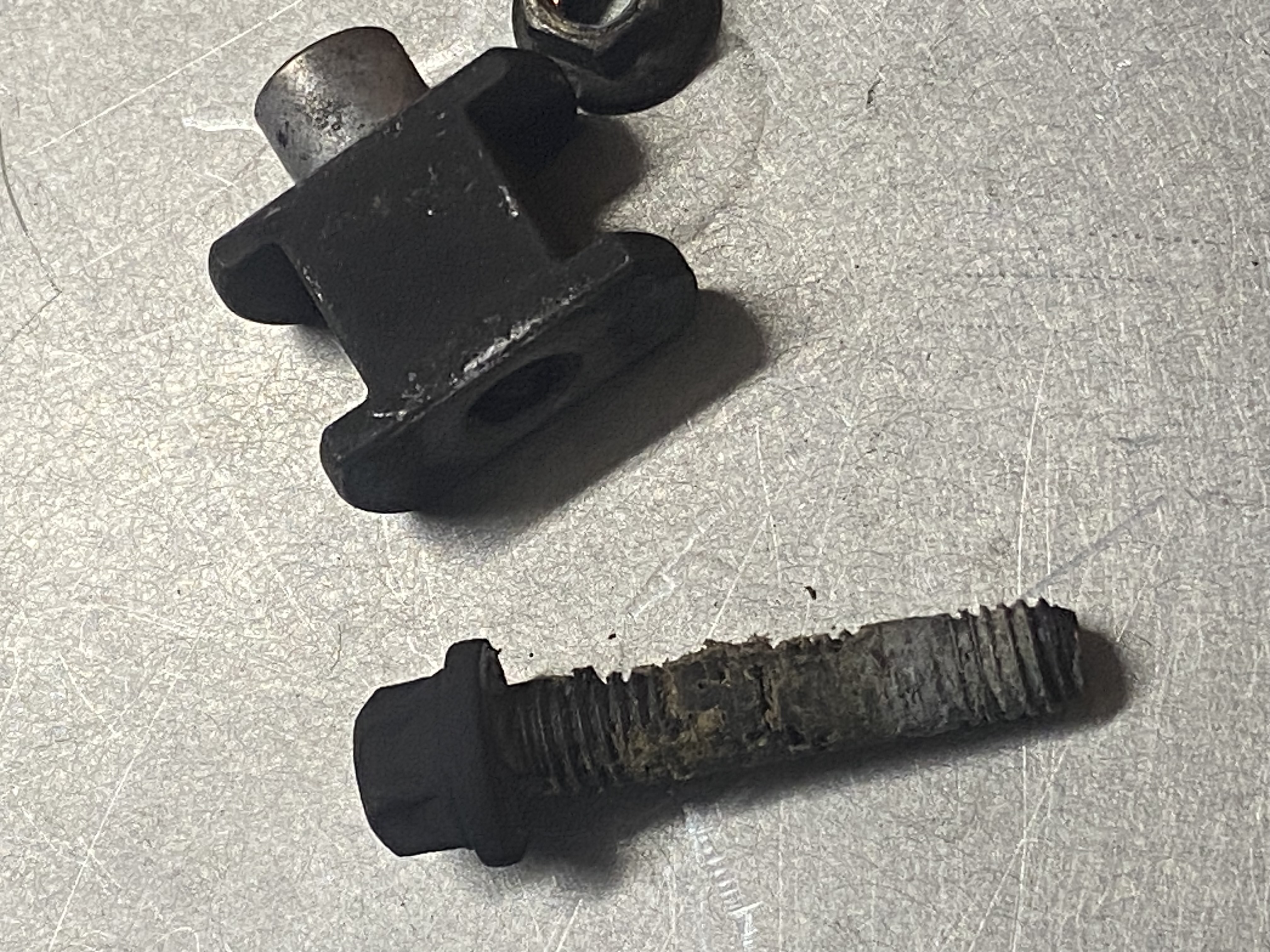

potřebuju vyčistit 100 titanovejch šrobku a bloků 15x15 mm na kterých je naoxidovana vrstva buhvíčeho ...byly v titanovém dílu a ani nešli vyndat..mechanicky je to nesmysl...nejaká chemie přímo určená na titan? do ultrazvuku?
Matice musí být nová...šroub můžu zachovat...jeden kus stojí ale 1100 kč... :cry:

Posobi to tak, ze sa ani tak nejedna o cistenie titanu ale o odstranenie toho buhviceho.
Poslednu dobu v mojom okoly rezonuje aceton a kyselina fosforecna. Oboje pre titan bezpecna latka :).
Ja rad este kyselinu chlorovodikovu, ale s tou opatrne :)

Ahoj
Chlorovodikovou mam tak to zkusim, diky
Je to tvrde jako sutr ta oxidace....

Ono v situaci, kdy asi nevíš (predpokladam), co je to vlastně za sajrajt na těch sroubech, je celkem těžké odhadnout, co zabere.
Co tě vede k názoru, že to něco "naoxidovaneho", tedy pravděpodobně anorganickeho?
Nejsou to nějaké spíš "nějaké spaleniny" z oleju/mazadel, co tam mohly "prosaknout"?
Jen hypotezy :).

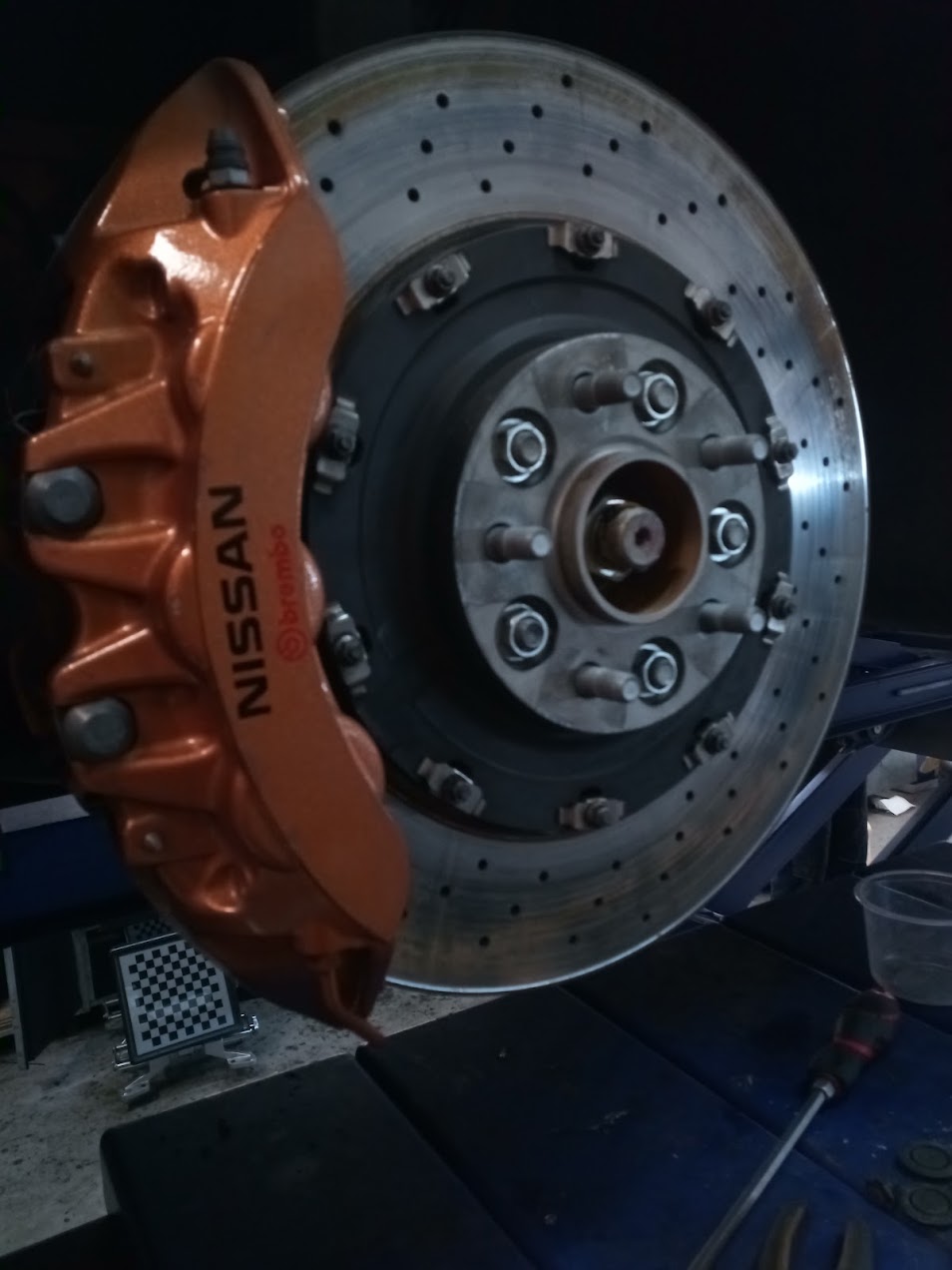

jsou to dilatační přechodové můstky mezi hliníkovou a ocelovou částí brzdového kotouče...střídaj se tam extrémní teploty..a zvětšuje se průměr ocelové části a mustky sloužej jako plovoucí element..litá na to brzdovej prach s vodou....a na těch šroubech to zkamení...dostane se to i do závitů že pak nejdou vytáhnout.....v předepsané udržbě není čištění...pouze vizualní kontrola...rozebírá se to až při výměně kotouče tzv refill...střed zustává a dává se ocelová část a musejí se vyměnit zajištovací matice....samozřejmě bych nerad nějak narušil strukturu těch šroubů.....utahuje se 11Nm a šroubek je M6....a namáháni je extremní
je na to předepsanej postup kdy po utažení momentovým kličem dokola už se nesmí testovat momentovým klíčem již utažená matice....pokud dojde k nerovnoměrnému utažení celej brzdovej kotouč se utrhne( kolegove na vlastni kola zažili) neni to nic dobrého

zkusil bych hydrofiniš = aquablasting = tryskání za mokra směsí vzduchu, vody a balotiny
nepoškozuje to povrch dílu
nezůstávají v povrchu zasekané kousky abraziva jako u běžného "pískování"
zas to nemá takovou razanci
starý zoxidovaný Al odlitek to ale vyčistí do hezkého stavu nového odlitku, ne vyleští, s vrstvou dobře držící barvy to má trochu problém
komerčně na zakázku to dělá někdo v Litoměřicích v tom posledním RD před hřbitovem
bude třeba na ty šroubky udělat nějaký držák, třeba kousek plocháče s naheftovanými maticemi kvůli manipulaci s takovou drobotí

protahovat to závitnékem neni řešení...ta sama vrstva je v tom slideru
ted mě napadá že i to pískování v tom otvoru a při tolika kusech nemusí bejt uspěšný...

Pokud by to byly usazeniny z odpařené vody, tak zkusit teplou kyselinu citrónovou. Ta titan nepoškodí.
Modros
Příspěvky: 2130
Příspěvek 23. 1. 2025, 8:15
picom píše: ↑23. 1. 2025, 8:10 Pokud by to byly usazeniny z odpařené vody, tak zkusit teplou kyselinu citrónovou. Ta titan nepoškodí.
já si myslím, že se postupne usazoval bordel a pak se to upeklo ale tvrdostí bych to přirovnal ke klasické hliníkové oxidaci
