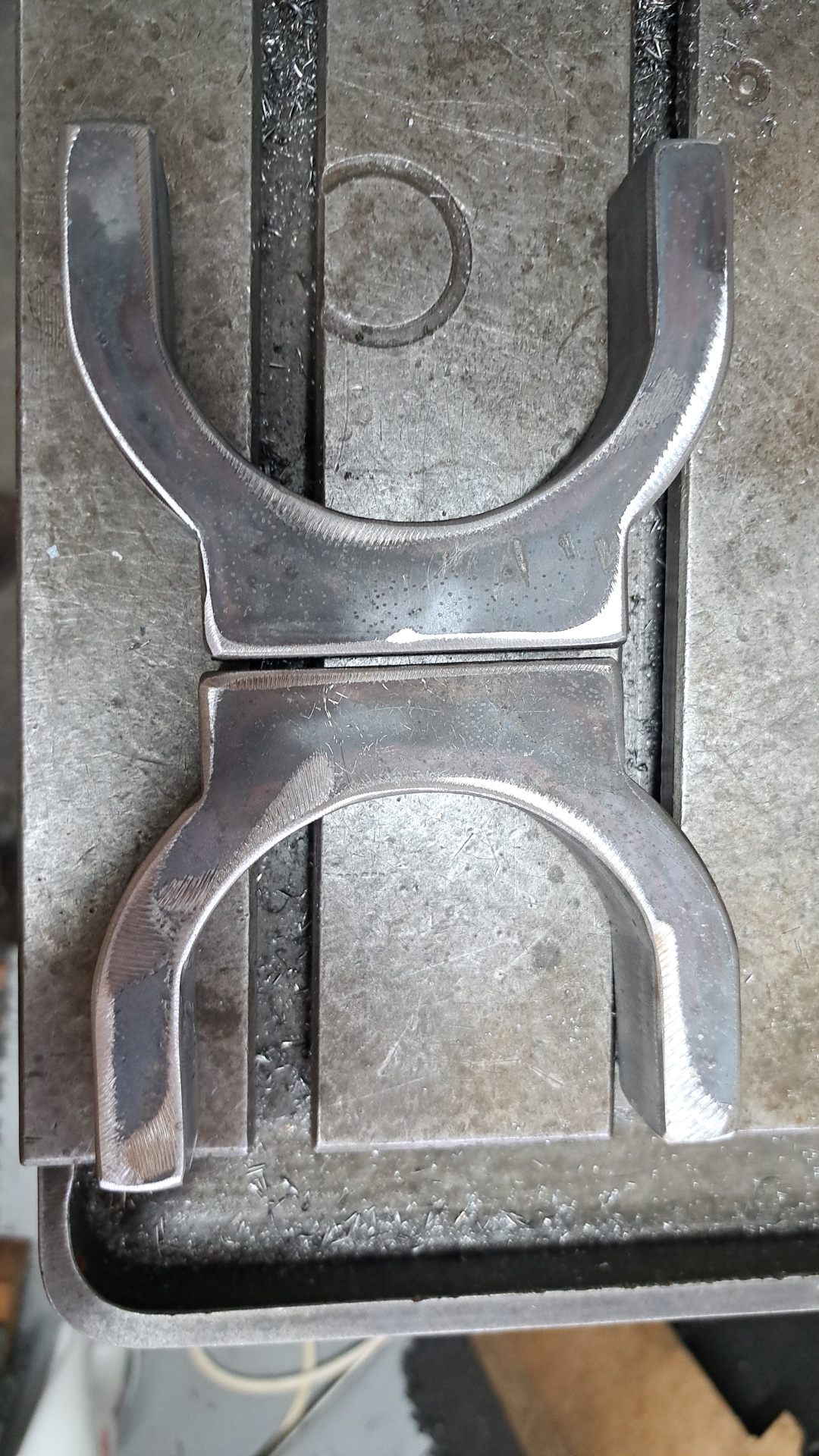

Prosím o váš názor, jak upnout tuhle vidlici, abych vyvrtal v dolní nejširší části díru o konečném průměru 15mm. Materiál je 11523. Díra bude průchozí o celkové délce 80mm. Půjde do ní hřídel a obojí se následně svrtá a skolíkuje.
Budu to vrtat na frézce. Lepší stroj na to nemám. Jde mi hlavně o to, aby to nikam neuhlo w vyvrtalo se to na jedno upnutí. Nejraději bych to upnul vertikálně. Bude to muset být přímo na stole, protože už by nezůstalo místo na delší vrták a vystružník.

No a vyfrézovat to třeba menší frézou třeba 10 či 12 a pak to provrtat tou 15 pak už by to uhnout nemělo.
Pokud máš třeba vyvrtávací hlavu tak případně tou.
Jnak než na stojáka to asi nepůjde.

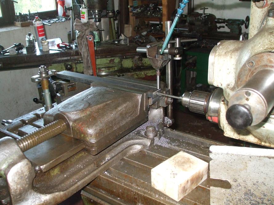

Upínal bych to na stojato do příčně vyhodinkovanýho svěráku a obráběl vodorovným vřetenem. Rychlé a jednoduché.

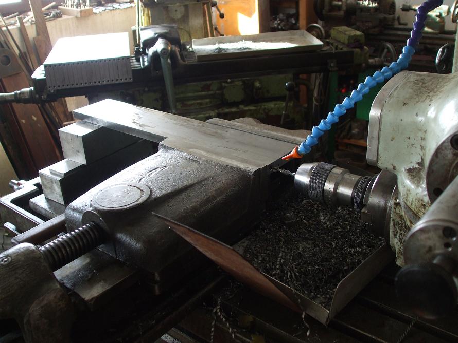

Nejspíš asi sundám vertikální hlavu a projedu to horizontálně.
Jsou to výpalky, takže si to předtím ještě vyhrubuju, ať to ve sveraku sedí.

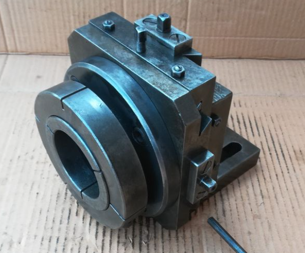

no jo, jen by se mi hodilo neco podobneho, jako mela sv18. Tam bych si to upnul nalezato a vycentroval. Ta dira je sice pruchozi, ale hluboka 80mm, takze by to bylo hodne vylozene. Nebo je nejaky figl na to, jak upnout podobny obrobek s velkym vylozenim?

Určite by som to vrtal na frézke. Ideálna je na to krížová hlava, ale aj klasická zvislá sa dá otočiť do vodorovnej polohy. Tam by bol síce problém s nízkym zverákom, no buď sa dá podložiť, alebo, ak je, použiť otočno -naklápocí zverák, ktorý by mal byť dosť vysoký, aby to vydalo. Vyindigovať hlavu, zverák a nemôže ten otvor uhnúť.
