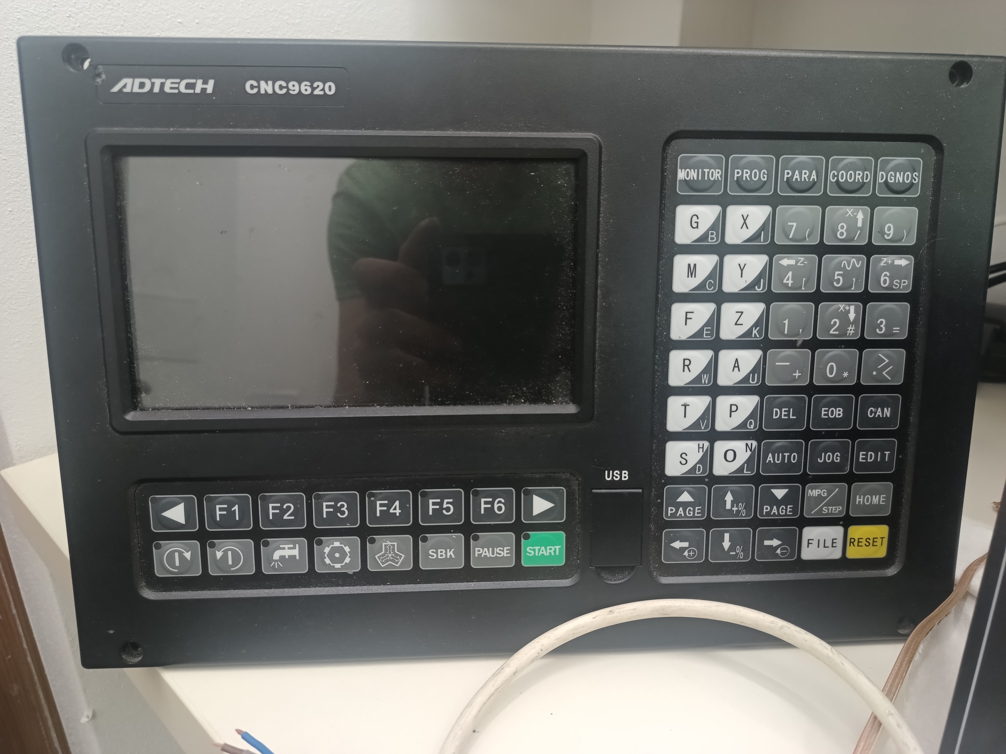

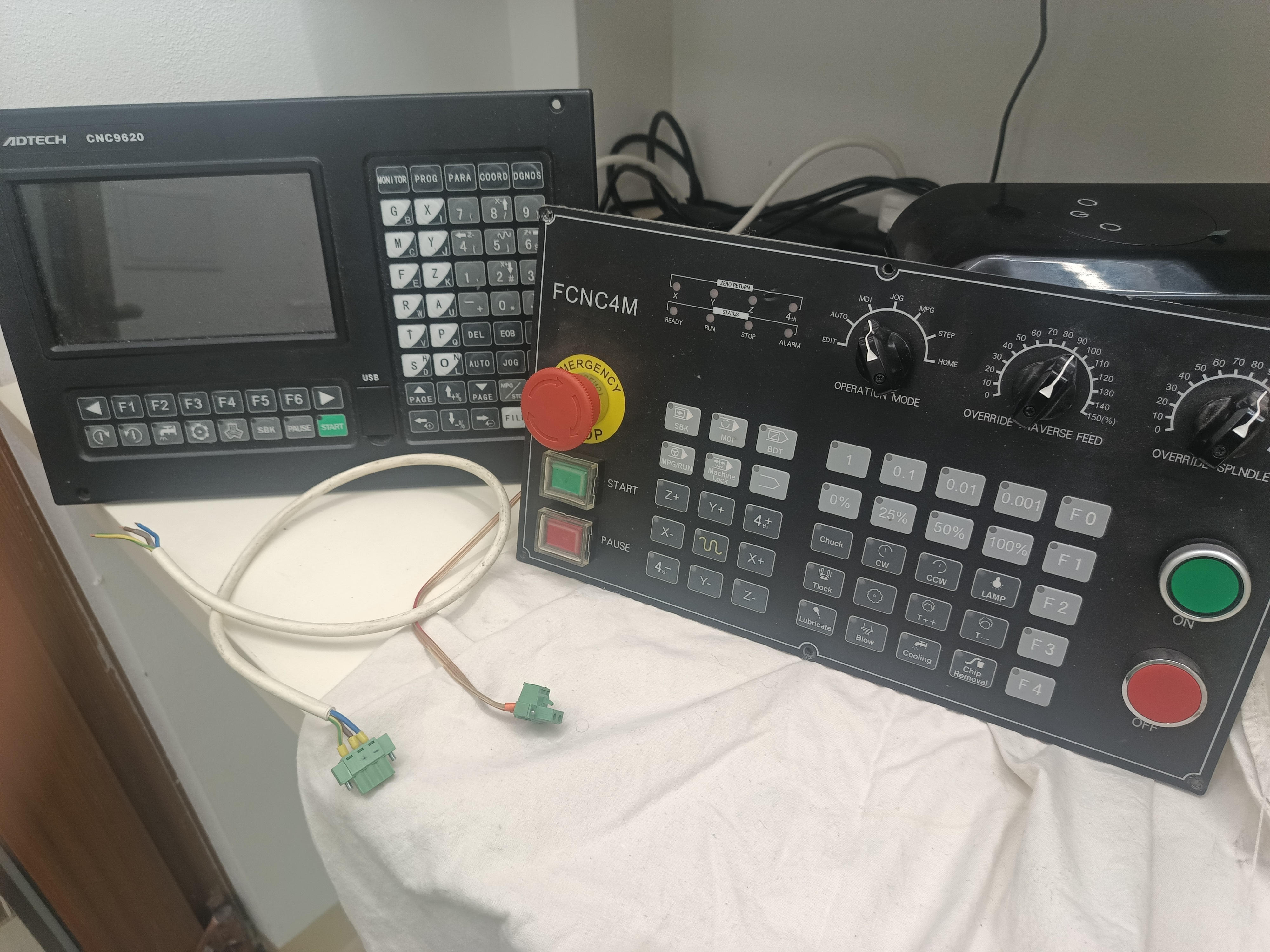

Prodej: 2 osý CNC systém adtech 9620 s HW panelem "FCNC4M"
Lukas_2
Příspěvky: 585
30. 5. 2025, 5:43
2 osý systém na CNC soustruh. Otestovaný, plně funkční. Mírné oděrky.
HW panel je nutné povolit v nastavení.
HW panel obsahuje ovládací prvky - potenciometry, cycle start, stop tlačítka, posuvy os a další ...
Prodávám i s napájecím a propojovacím kabelem (není na fotce).
Cena 22 000 Kč

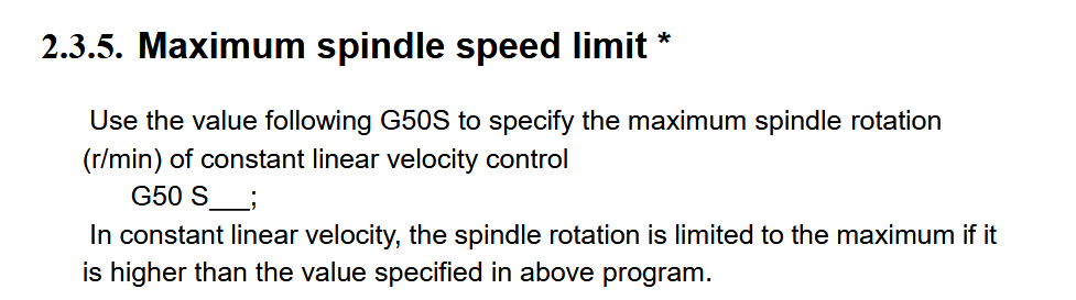

No jo. Koukám na to. Našel jsem akorát G50 - workpiece coordinate system.
Taky tam je ale popsaná práce s offsety nástrojů. Stránka 31 - 33.
A podle toho by to fungovat asi taky mělo.
chrome-extension://efaidnbmnnnibpcajpcglclefindmkaj/https://www.motion-control.net/Content/ ... manual.pdf.

Taky jsem na to koukal - popravdě to moc nechápu.
Navíc na straně 28 se dočteš :
Tak si vyber.
