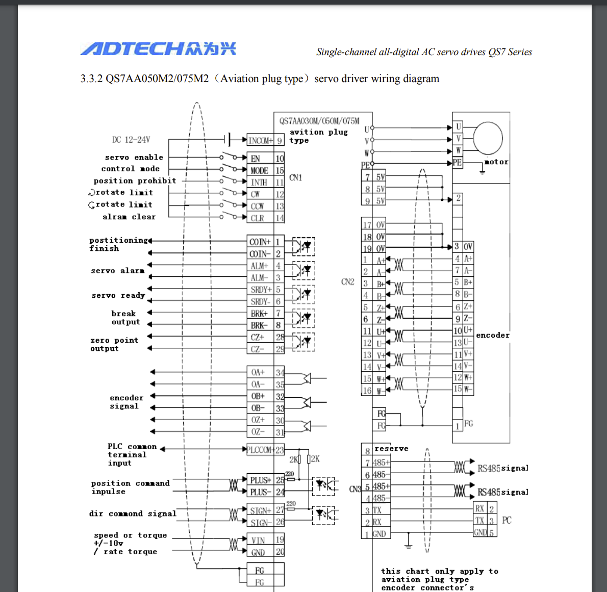

Ahoj. Potřeboval bych poradit jak zapojením obrátit směr otáčení serva.

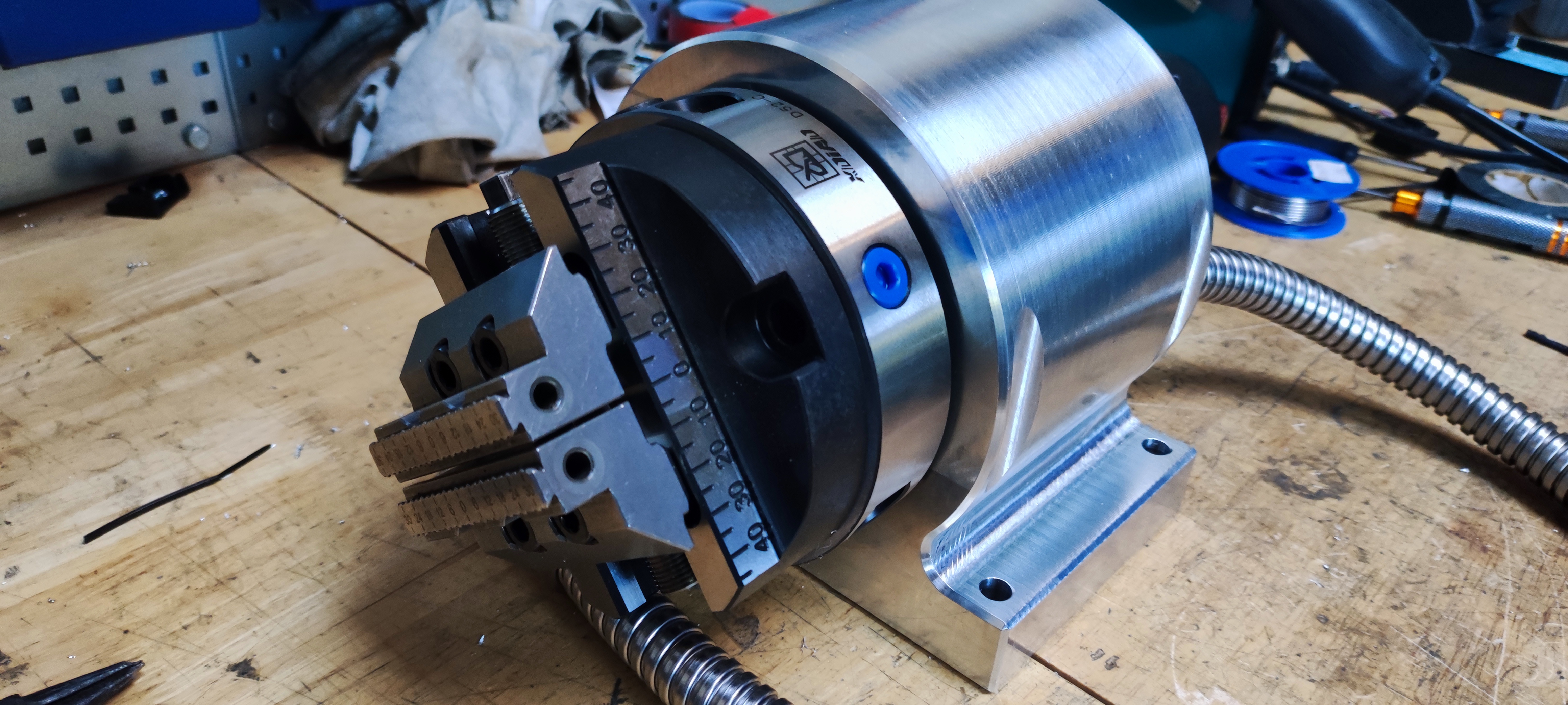

Ano jde to v driveru. Ale mám dvě 4té osy (které střídám), každá má servo ADTECH.
Bohužel se jedno servo při stejném zapojení točí obráceně.
Je mi jasný, že prohodit dvě fáze, ale úplně netuším jak s encoderem.
A, B, Z, U, W, V
Děkuju za případnou radu.

Takhle jsem to teda nikdy nemusel.delat, ale jestli je to klasicky inkrementalni enkoder, tak krom prohozeni fazi prohod vzajemne A a B a melo by to fungovat.

Stačí prohodit A a A- . Tím se obrátí směr encodéru . Ty UVW signály bych řekl že se musí přehodit podle toho jak jsou fáze aby fungovala komutace.

Ano prohodit oba diferencialni pary. A na B, A- na B-, B na A a B- na A-.
U, V, W pokud driver pouziva ke komutaci, tak prohodit taky, spolu s fazema.

Tak bohužel se nezadařilo.
Servo se sice točí obráceně. Ale bohužel nemá sílu.
Prohodil jsem fáze U W a zároveň s tím na encoderu U na W a obráceně, U- na W- a obráceně.
Tak nějak mám pocit, že to si ani nepůjde ....

Asi si nerozumíme. V mašině je jeden driver. Dvě 4té osy - vždy se používá jen jedna (jedna se vyndá a dá se tam druhá)
Stejná serva na obou osách. Jedno točí doprava, druhé doleva :roll:
Serva mají stejné označení ale jedno je starší a jedno úplně nové.
