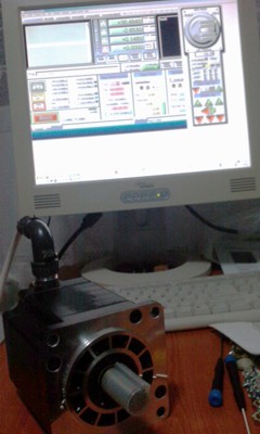

Tak vcera som konecne prvykrat zapojil motor 3f Yako s drivermi jako YKB3722MA spolu cez Smoothstepper a IO dosku, potreboval som viacmenej len vyskusat kompatibilitu a funkcnost, viac info mam a budem uverejnovat na vlastnom webe.
