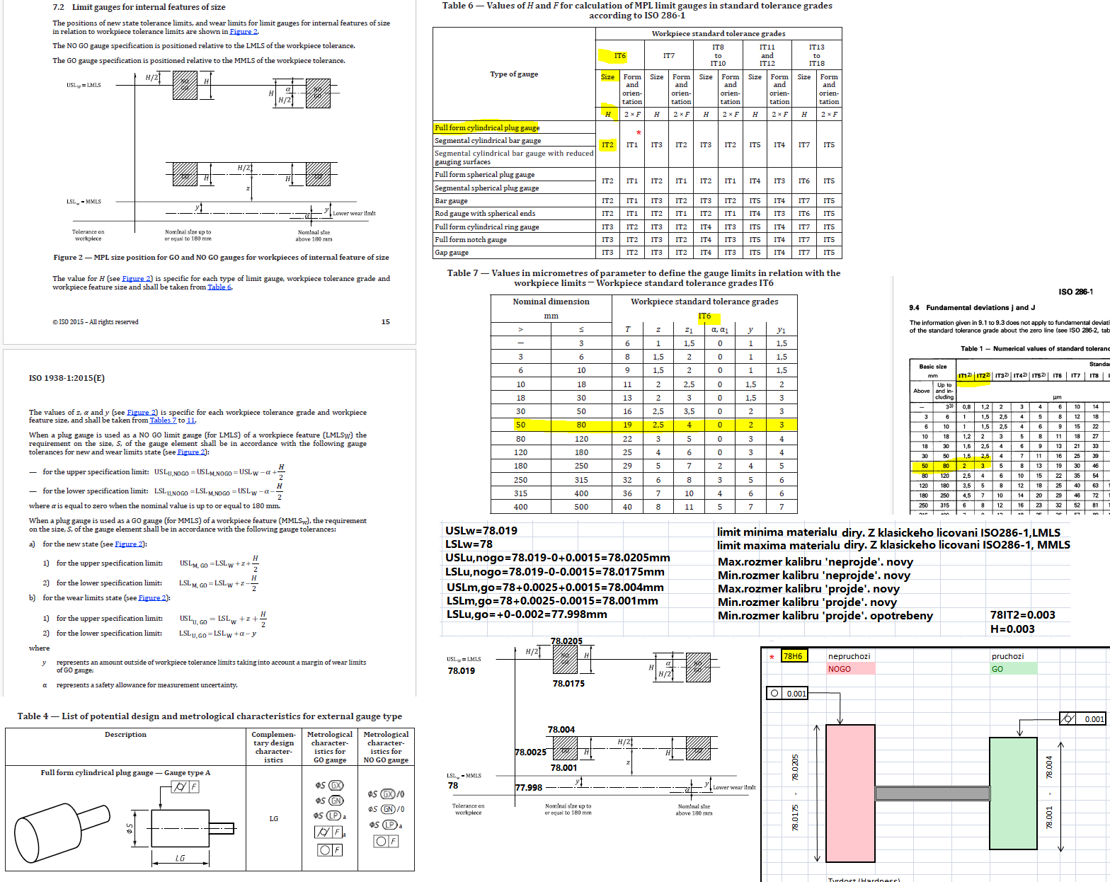

Občas si potřebuju brousit válečkové kalibry a vždy se snažím brousit přesně na hranici tolerance a nebo max. 0.002mm směrem do pole tolerance.
U malých průměrů cca do 30mm vše fungovalo ale teď jsem vyráběl 78H6 a dobrá strana projde až když je rozměr díry 78,012mm (měřeno supitem, kontroluju na kroužku i na johansonkách) Pokud stočím díru na 78.01 tak bez dřevěné paličky kalibr nelze nasadit, přitom by měl jít volně.
Měřená díra je do oválu a kuželu max. 0.002mm v tom bych problém neviděl.
Kalibr jsem nechal chromovat, broušeno mezi hroty.
Zkusím ještě hodit kalibr k někomu na 3d ale nemyslím si že by zde byl problém.
Mám podezření že se válečkové kalibry u těchto průměrů vyrábějí volnější třeba o 0.005mm. Neví někdo jak to je?

ČSN 25 3102 Kalibry hladké pro rozměry do 500 mm. Mezní úchylky
SN 20, SM 16 B, FN 25
Dawe
Příspěvky: 3125
Příspěvek 28. 7. 2025, 2:36
Tohle tema je slozitejsi, nez se muze zdat.
Setkal jsem se uz jen s normami ISO 1938-x. Ja si udelal 'kalkulacku' pro ty obvykle typy kalibru prave podle nich.
V podstate se pro kalibry na dany rozmer a stupen presnosti obrobku, urcuje adekvatni stupen presnosti pro vyrobu tech kalibru. Uzsi, logicky.
Takze pro H6 (IT6) bude rozmeru 78mm platit pro kalibry treba IT2, nebo IT3. No a poloha toho tolerancniho pole, na kterou smeruje otazka tematu, je tam odvisla primo od hranic tolerancniho pole obrobku plus nejaky maly odskok opet zavisly na rozmeru a IT..
Spodek pro 'GO' kalibr je urcite o neco odskoceny, ale o malo.
Musel bych to spocitat pro tenhle pripad..
Spodek 'NOGO' kalibru zase naopak je o neco pod vrchni hranici tol.pole obrobku. Takze teoreticky muze dobry 'NOGO' kalibr projit porad jeste dobrou dirou, kdyz se to zrovna blbe sejde.

Podle mě je zásadní rozdíl v tom, že to jenom brousíš a nelapuješ (chápu-li správně).
Potom se ti projeví každé nepatrné zkřížení při měření, a kalibr nefunguje jak má ;)

Řekl bych, že se nasčítají odchylky v ovalitě díry a hlavně kalibru a výsledkem je stav, který popisuješ. Výroba kalibru je jinak docela složitý technologický proces, kdy se to na několikrát brousí, kalí, umrtvuje, mrazí atd., právě aby materiál přestal pracovat.
Na měření těchto měřidel je super věc délkoměr.

Tom Dvk>presne tak, taky bych to videl na geometricke tolerance.
A nejen kruhovitost (jak jsi psal o ovalite), ale je tam u 'GO' kalibru predepsanai valcovitost. A ty jsou "dvakrat prisnejsi", maji vzdycky predepsany nizsi stupen presnosti.

Meki> v rychlosti jsem to nahazel do te me kalkulacky a vytipal. Takhle by mel podle ISO 1938 vypadat vykres teho78H6 nejjednodussiho valeckoveho kalibru GO/NOGO (Tayloruv princip).
Vcetne geometrickych toleranci a opotrebovaneho stavu. Bez zaruky, nekontroloval jsem to a driv jsem delal vzdy jen kalibry promensi rozsahy.

josef109 píše: ↑29. 7. 2025, 7:19 Podle mě je zásadní rozdíl v tom, že to jenom brousíš a nelapuješ (chápu-li správně).
ze zvědavosti jsem jej zkusil přejet jemným smirkem, vypadá že to bude ono :) . Hodně se to potom zlepšilo. Povrch po brusce byl krásný, naměřeno Ra=0.143 Rz=1,227 , myslel jsem že to je dobré ale asi opravdu musí být povrch lepší

Dawe píše: ↑29. 7. 2025, 2:49 Meki> v rychlosti jsem to nahazel do te me kalkulacky a vytipal. Takhle by mel podle ISO 1938 vypadat vykres teho78H6 nejjednodussiho valeckoveho kalibru GO/NOGO (Tayloruv princip).
Pěkná tabulka. Člověče ty máš na vše nějaké zlepšováky, od počítadla pulzů TTL enkodérů až po válečkové kalibry :lol:
