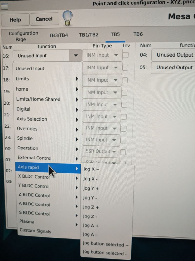

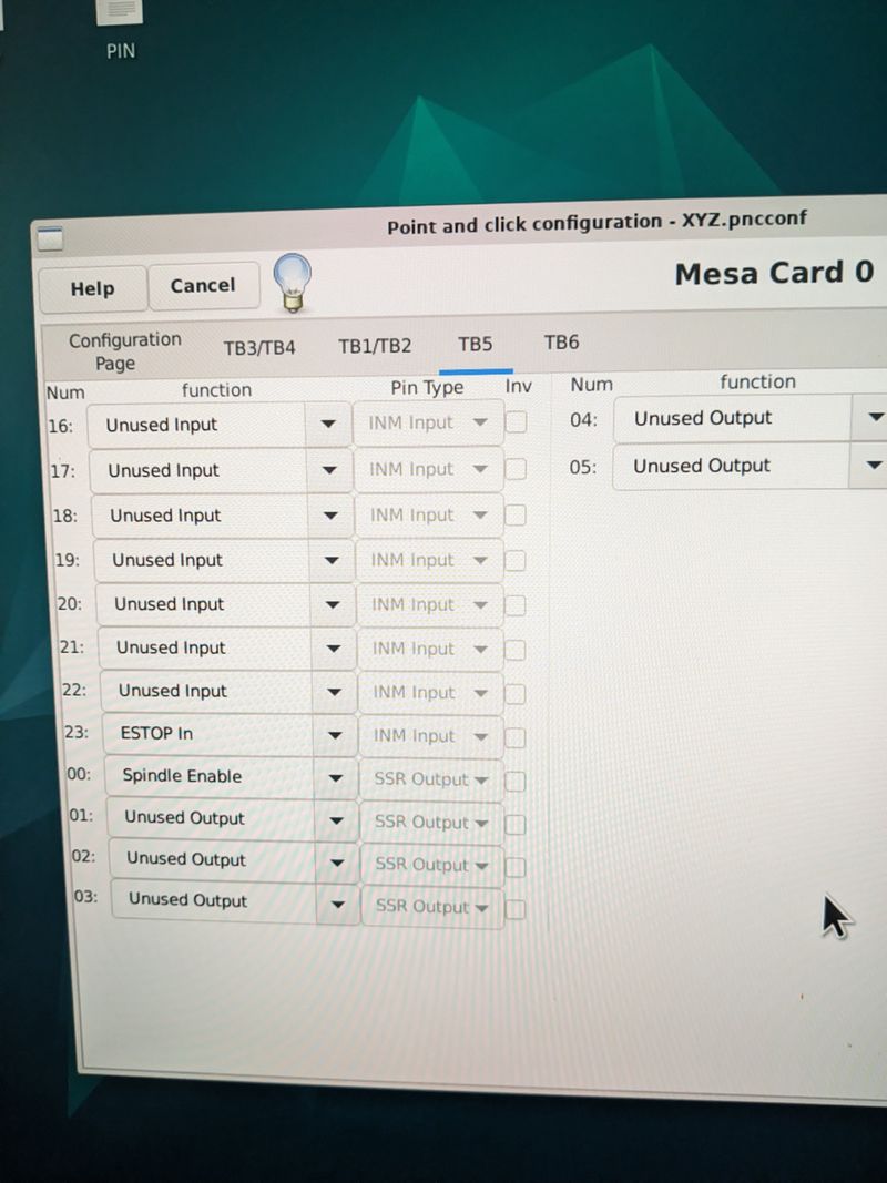

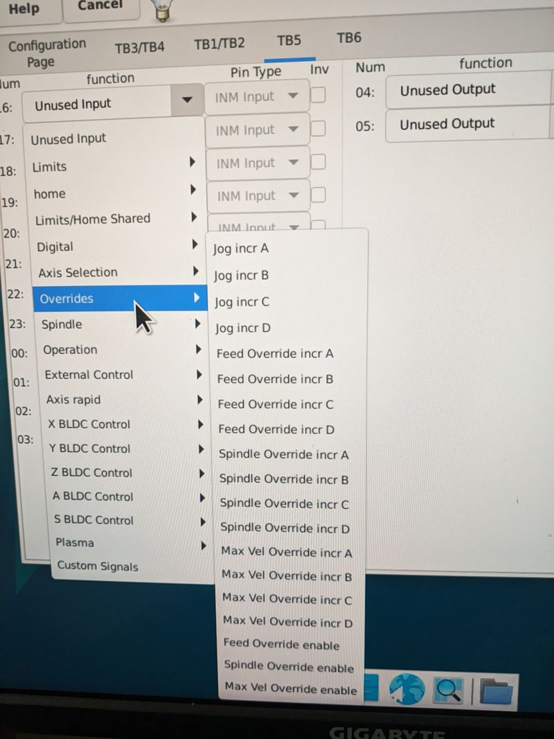

Neviem si rady s konfiguraciou MPG prepinacov na 7i95T- vedel by niekto poradit ?
Ktoru polozku z rozbalovacieho menu PNCONFG (podla prilozenych obrazkov) mam pouzit , aby vstupy na konektore TB 5 fungovali ako prepinace osi X,Y,Z,4 a prepinace rychlosti x1.x10,x 100 na rucnom MPG.
Samotny enkoder je nakonfigurovany.

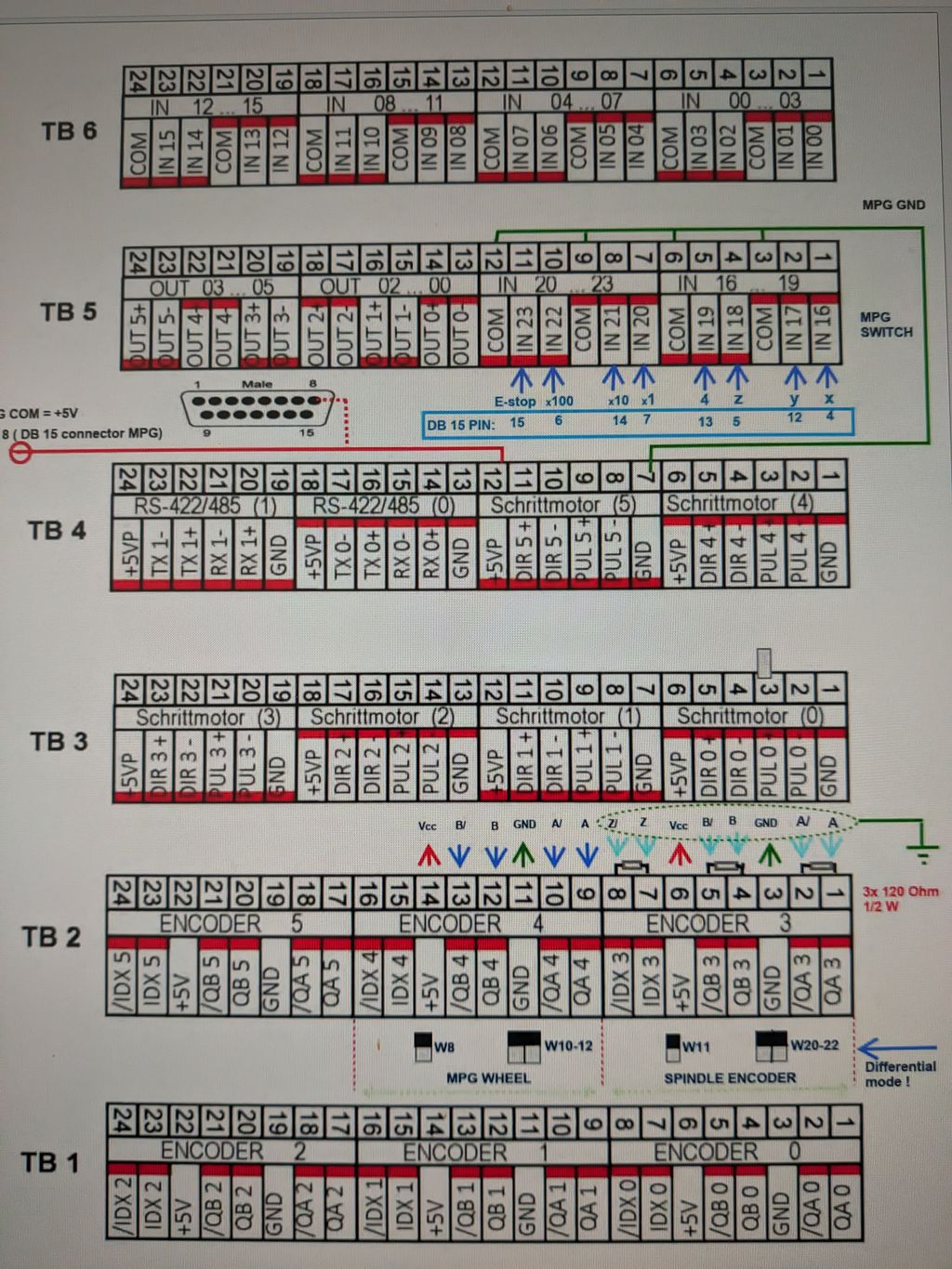

priikladam aj odkaz na moje zapojenie
download/file.php?id=187557
viewtopic.php?t=47062&start=45[attachme ... ttachment]

Nedávno jsem zkusil v PNCconf zaškrtnout "pokročilý režim" a objevili se mi tam další stránky a na jedné bylo i nastavení mpg. Ovšem praktickou zkušenost nemám.
Já to vždy nastavoval dle tohoto:
https://wapl.es/cnc/2020/02/23/linuxcnc ... etup.html/
Akorát jsem to přepsal pro svou Mesu.
LinuxCNC - MESA 7i96
zz912.webnode.cz

ano, tie fotky su pri zapnutom pokrocilom rezime
chcel by som vyuzit postup vytvarania MPG .hal sposobom pre blbych , cize zaskrtavanim - nie rucny hal
vsetky dostupne videa o tomto koncia nastavovanim osi a pripadne e-stop a chladenia....
nie celkom chapem vyznam tych poloziek v submenu , nejako sa v tom neviem zorientovat - to by mi asi pomohlo pokrocit
