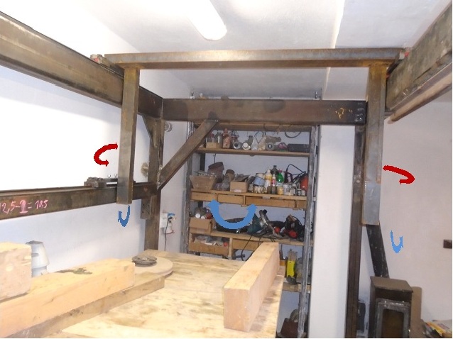

Stavím CNC a na konstrukci mám na něm už dané lineární vedení. Dvě kolejnice jsou od sebe vzdánené asi 140 mm. Když na ty kolejnice přišrubuju svařené kovové účko, celé se mně to kýve ve vozících zešikma ze strany na stranu. Ve směru nahoru a dolů mě to celkem drží. Chci to vyřešit tak, že dám z vnitřních stran svařené konstrukce široké hřebeny 3000x160x10, které mě vymezí rovinu, aby se mně to ve vozících nekývalo. Hřebeny jsem si říkal, že bych dal hliníkové, ozubené kola ze silónu nebo z materiálu peek. Zdá se mně, že jsem někde četl o bezvůlových hřebenech, kde hřeben je kovový a ozubené kolečka jsou z plastu. Neví někdo, jaký by měly mít ty hřebeny tvar, aby byly bezvůlové? Modul potřebuju radši větší, klidně i 8 mm. Ptal jsem se jednoho, co už to někomu z hliníku frézoval a říkal, že na 45 stupňů by mu to pasovalo.

Výkres by nebyl? Nebo aspoň fotka. Nějak si neumím představit účko které se celé kýve, ale hřebeny tomu zamezí.

Hlinikove ozubene hrebene som ako polotovar este nevidel. Vyroba na zakazku bude stat kasvilion basvilionov. A mam dost pochybnosti o zivotnosti, aj ked elox odolnost znasobi. Ale ak mas blbo namontovane lineare, tak to ziadnym podopieranim neopravis. Sprav foto alebo vykres, co si spravil.

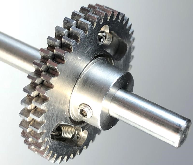

Bezvolovy prevod spravis rel. jednoducho, das vedla seba dve ozubene kolieska spojene kolikmi a pootocene o tu desatinku vole. Zivotnosti to uplne neprospeje, ale bude to vymedzene.

Prečo vlastne chceš tie hrebene vyrábať a ešte k tomu z hliníku, keď sa dajú lacno kúpiť hotové oceľové aj s príslušnými pastorkami? Na vymedzenie vôle je najjednoduchšie riešenie použiť 2 ozubené kolesá predpružené oproti sebe. Ešte jednoduchšie je iba ich oproti sebe natočiť na najmenšiu vôľu a spojiť skutkami

Bezvôľový hrebeň existuje. Hľadaj v googli " backlash free rack and pinion"

Daj sem aspoň fotku toho vedenia s účkom čo už máš.

Posílám fotku. Konstrukce účka se bude muset ještě převařit, aby tam hřebeny vůbec vyšly. Domalované šipky znázorňují kývání. Hřebeny by tomu kývání měly zabránit.
