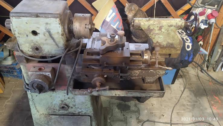

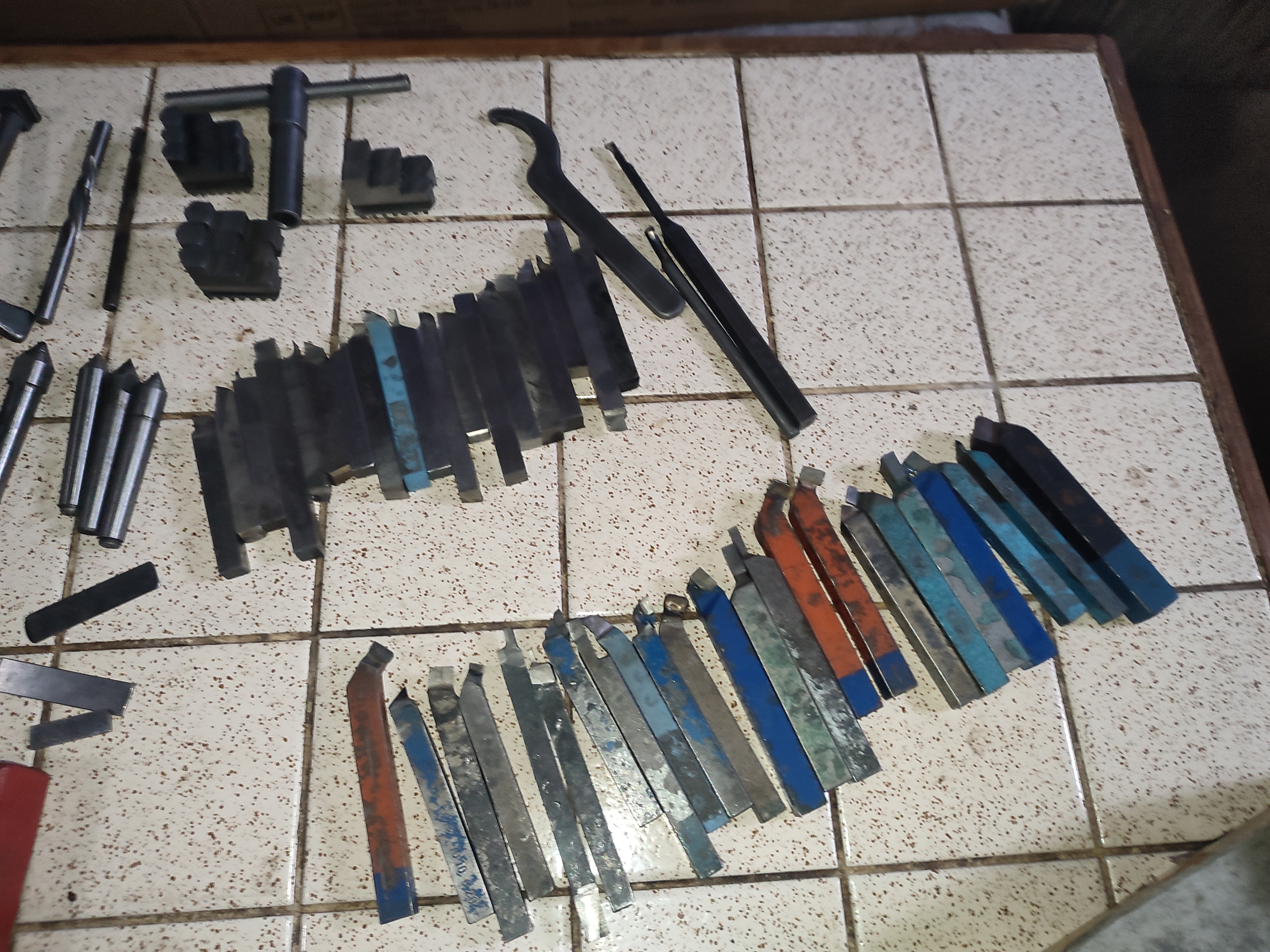

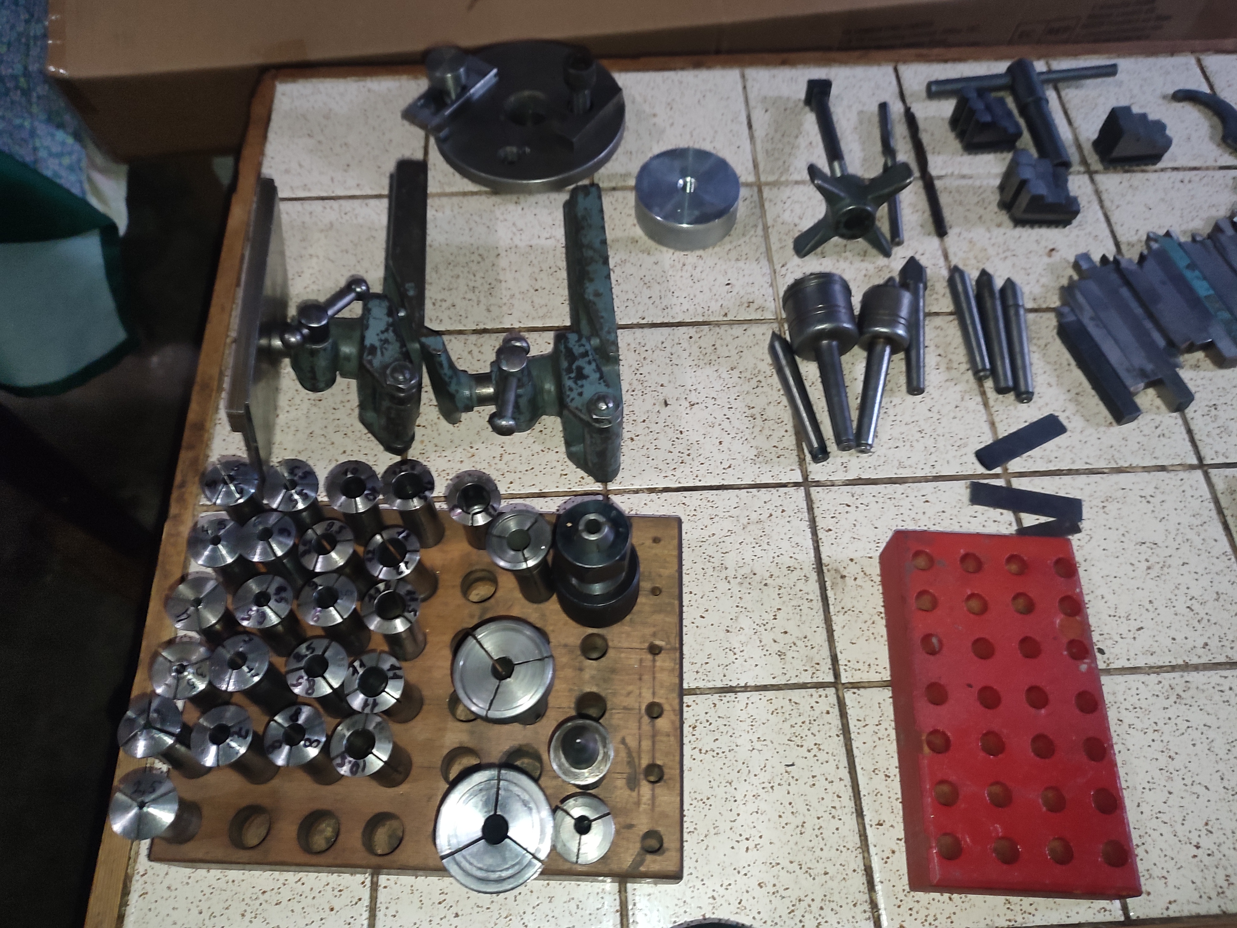

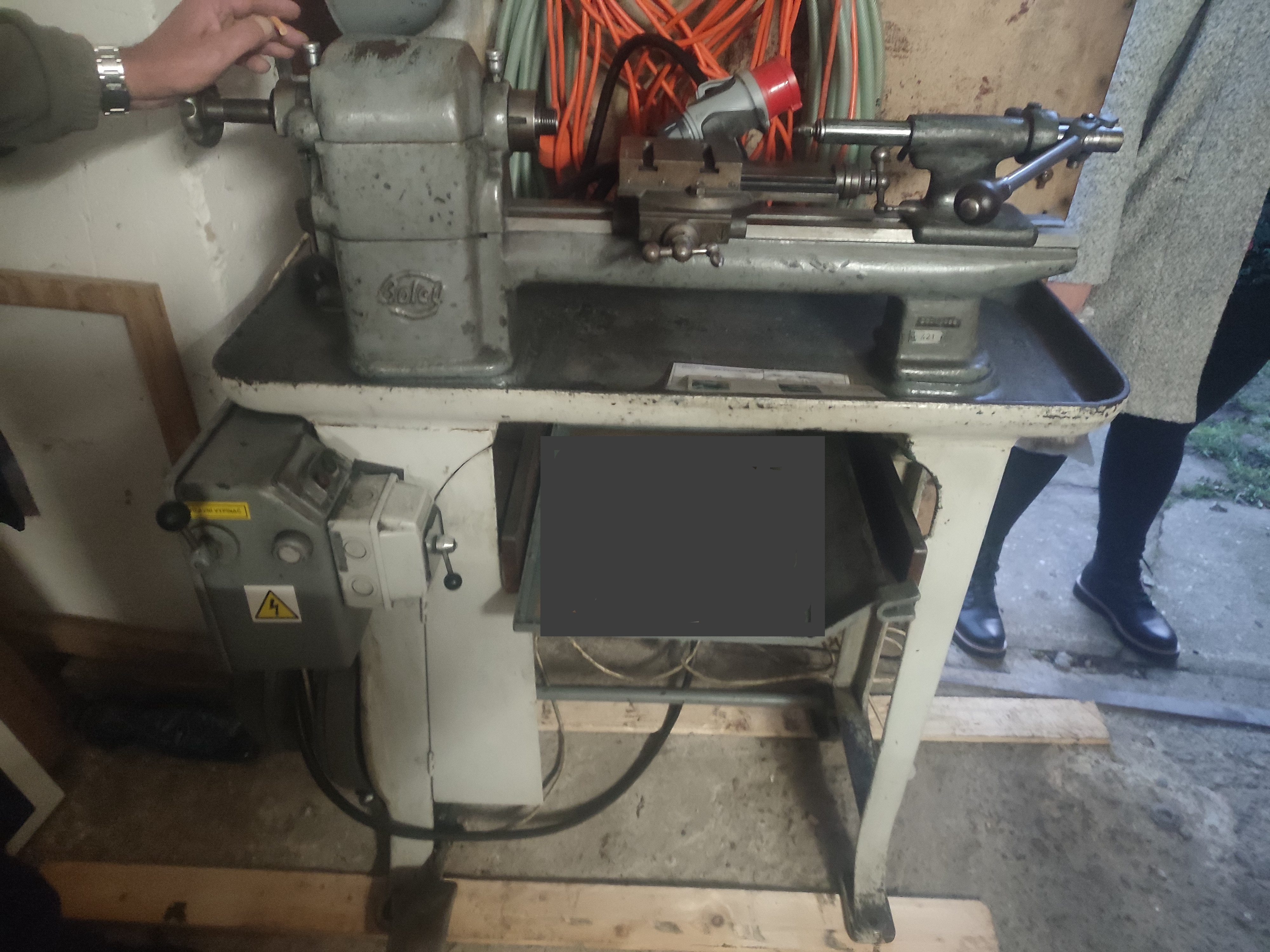

Zdravím, stal jsem se majitelem soustruhu boley e2 z obrázku. Soustruh je v super stavu, byl používán jen na montáži na dokončovací práce. K soustruhu mám ještě nějaké nože, trny, kleštiny 2,5 - 13mm, také nějaké náhradní díly.

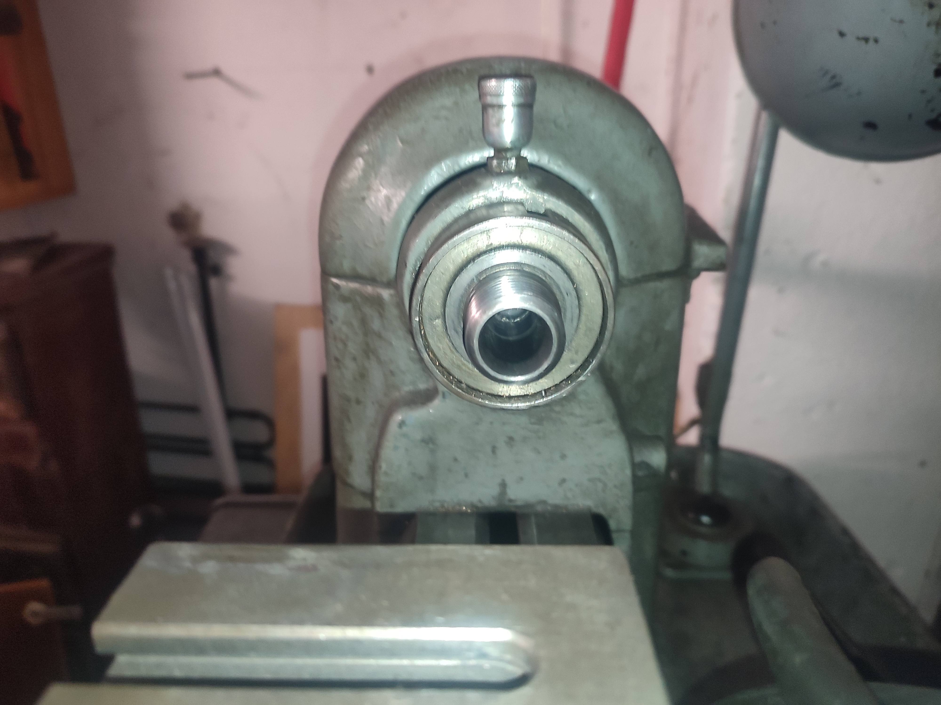

Mám pákového koníka, kde je ale upínání na kleštiny - závit M12x1, rád bych ale používal standartní příslušenství s kuželem MT1 nebo MT2. Napadlo mě tedy udělat redukci tzn. vnější tvar kleštiny a uvnitř kužel. Je to dobrý nápad? Další možnost co mě napadla je místo klasického kuželu používat válcovou stopkou a tu upínat do kleštiny v koníku.
Chybí mi bohužel nožová hlava, mám možnost si jí vyrobit, ale chtěl bych se zeptat jaký typ by byl nejlepší? Koukal jsem po klasické na jeden nůž, nebo otočnou na 4 nástroje, případně koupit nějakou rychlovýměnnou.
Soustruh má upínání kleštin ve vřetenu pomocí šroubu, ale z druhého soustruhu mám i rychloupínací mechanismus, myslíte že je lepší šroub nebo ten rychloupínák?
Poslední věc na kterou bych se rád zeptal je, jestli někdo nemá nějaký manuál nebo katalog, bohužel jsem toho o tomto typu soustruhu moc nenašel, hlavně bych rád věděl jaké byly možnosti různých přípravků atd.

Na jednokusovku je lepsi sroub, na seriovku rychloupinak, byt tebou necham oboje a uvidiš provozem. Tenhle soustruh nemusel mit klasickou nozovku, nuz se upinal primo, myslim ze ten sroub s ctyřkridlovou matkou by tomu odpovidal. Fotka je z netu pro predstavu.

Na tenhle typ supportu a uchycení nožovky se hodí spíš něco takového: https://mb.nawcc.org/threads/tool-posts-ii.170351
Inspiraci hledej pod heslem "lathe lantern tool holder"
Pinolu bych vyrobil celou novou, zas taková věda to není. Výstružník na Morse nestojí majlant.
