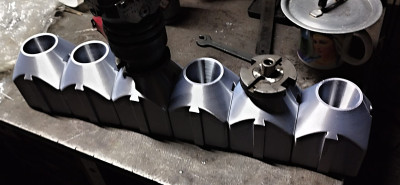

Tak já bastlil držáky na uložení iso/BT 40 frézovacích trnů na 3d tiskárně
Položím do skříně na policu - jde pospojovat libovolný obdélník, časem možná vytvořím i jinší napojitelné typy - čeká mě ještě min. morse kužely
Zatím jsem ve fázi testování :-)
Abysme si udělali obrázek o ceně za 4 ks:
303g filamentu Pla Sunlu (1kg 260kč) = 79kč
elektrika na tisk 1,15kw cenu zaokrouhlím na 10kč (přesně nevím kolik mě teď vychází 1KW s distribucí)
doba tisku: 7hodin10minut )neříkám, že by to nešlo zrychlit)
tiskárna: Creality K1
rozměr: 80x80x100mm
celkem tedy 89,-kč (bez nákladů na tiskárnu, její příslušenství a údržbu a času na model)
cena za kus: 22,25 kč
proč si to nekoupím?
Tiskárna tiskne sama bez dozoru přes noc - ráno mám 4 ks (když pojedu nonstop tak mám 12ks držáků za 24 hod.)
Za mě bezpracný výsledek (nemusím svařovat řezat či šroubovat nějaké stojánky) za pár korun, bez čekání na pošťáka.
iso 40 plastový držák frézovacích trnů

no nevím, kupoval jsem jich kdysi 200 z těch dačic když byly cca za půlku :) , mám z toho takovou stěnu, pak jsem si udělal na ty blokboxy pokorného model, jako že to nakombinuju než mi to sedlo do sebe tak deset zmetků, pak dáš jinej filament a je to zas jinak :roll:
udělal jsem jich asi deset na W20 a moc ekonomicky mně to nevycházelo, tiskl jsem žebrama vyztuženou skořepinu, plný objemový tisk je nesmysl :wink:
pokud to je jen s jedním zámkem, nějaký svůj profil co zrovna potřebuju tak OK, ale jak říkám, dutá skořepina se žebrama :wink:

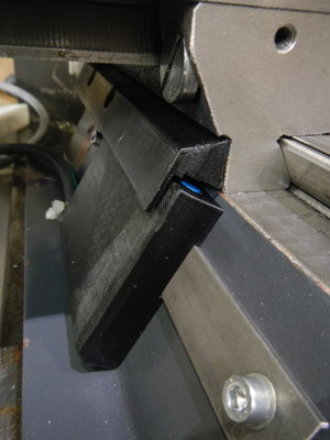

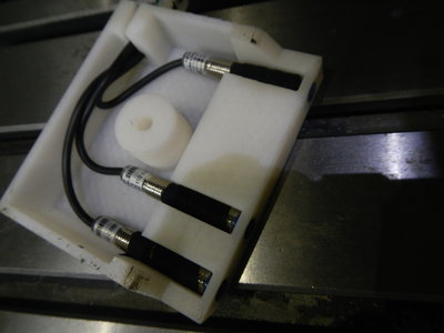

sice nedodržím "co jste dnes tiskli" ale míst, kde jde v dílně použít 3D tisk je mnoho.
třeba držák koncáků na frézce:

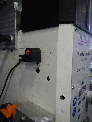

kryt řemenice a držák snímače otáček:

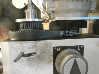

ale i vlastní řemenice může být 3D tisk, tištěno na MK1 od Průši, na stroji to slouží už 10 let. Dnes bych asi střed řemenice řešil kovový, i jsem to tak plánoval až se "omačká" klínek hřídele motoru v 3D plastu - dosud se to ale nestalo. Vše je z ABS.
