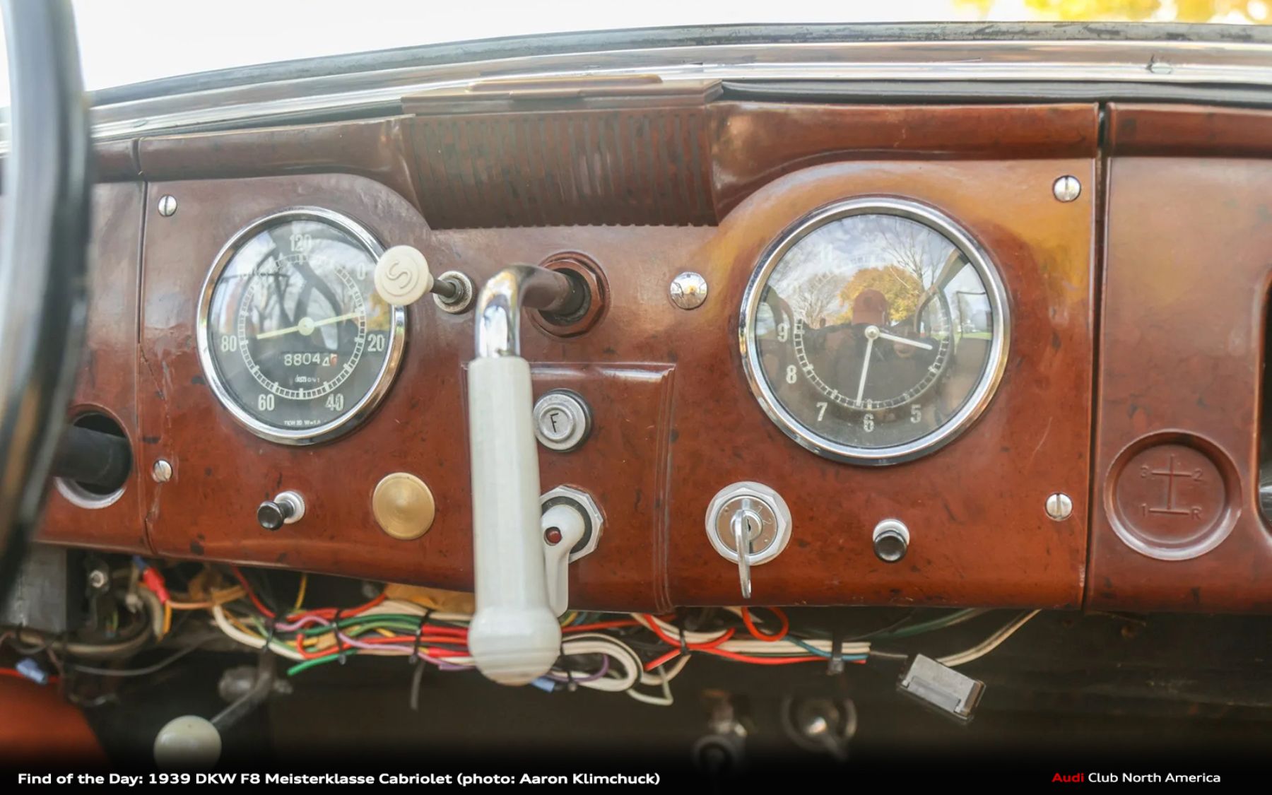

Uměl by někdo ohnout nerezovou trubku ALSI 304 průměr 16 stěna 1,5 do pravého uhlu poloměr 30-60 . ? případně ohnout plný kus s osazením pro tuto trubku .

Přinejmenším bude potřeba zevnitř tlačit oblým trnem, který zabrání zhroucení vnějšího poloměru. (Případně dvěma.)

je to řadící páka do tohodle krasavce
Rolny nemám , proto to poptávám , pokud by do toho někdo šel , tak je možné dovnitř nacpat třeba hlinikovou kulatinu a ohnout to s ní , nepotřebuji aby to bylo průchozí , případně by i ten poloměr šel větší .
mám takovej samodomo vehement na ohýbání trubek
na pr. 16 vercajk mám, radius osy trubky 40 mm, mohl bych to zkusit
jestli si to poradí s trubkou 16x1,5 nerez nedokážu odhadnout
ohýbal jsem na tom Al trubku 19x2 a to šlo

Objednal jsem k té trubce https://www.nerez-komponenty.cz/spoje-v ... ZrEALw_wcB
Ale nevím jak to bude vypadat ,tak bych se pak kdyžtak ozval
