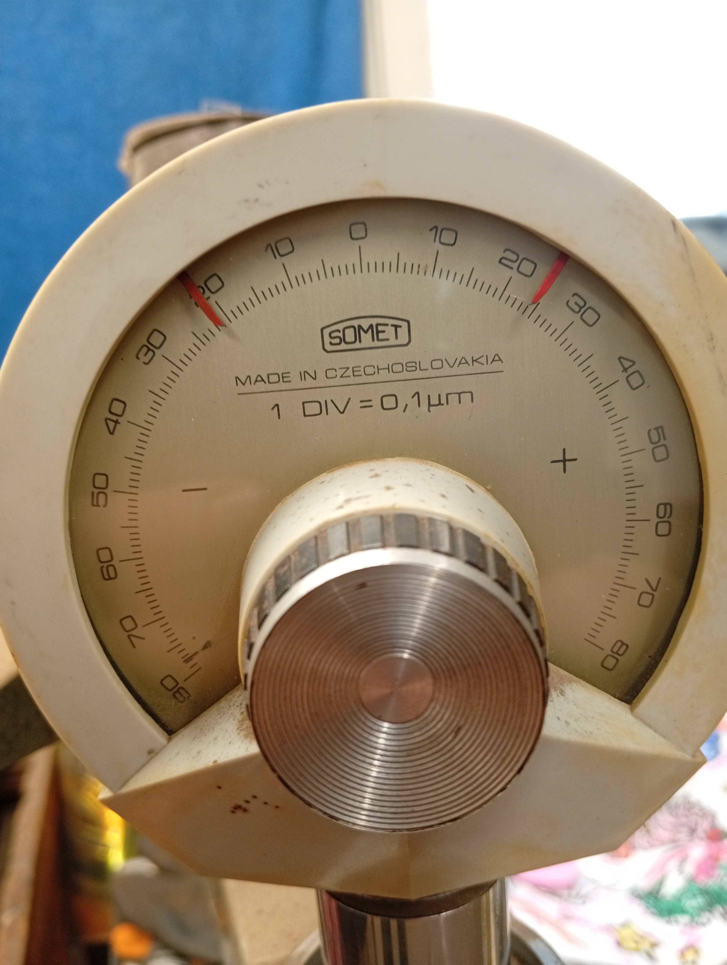

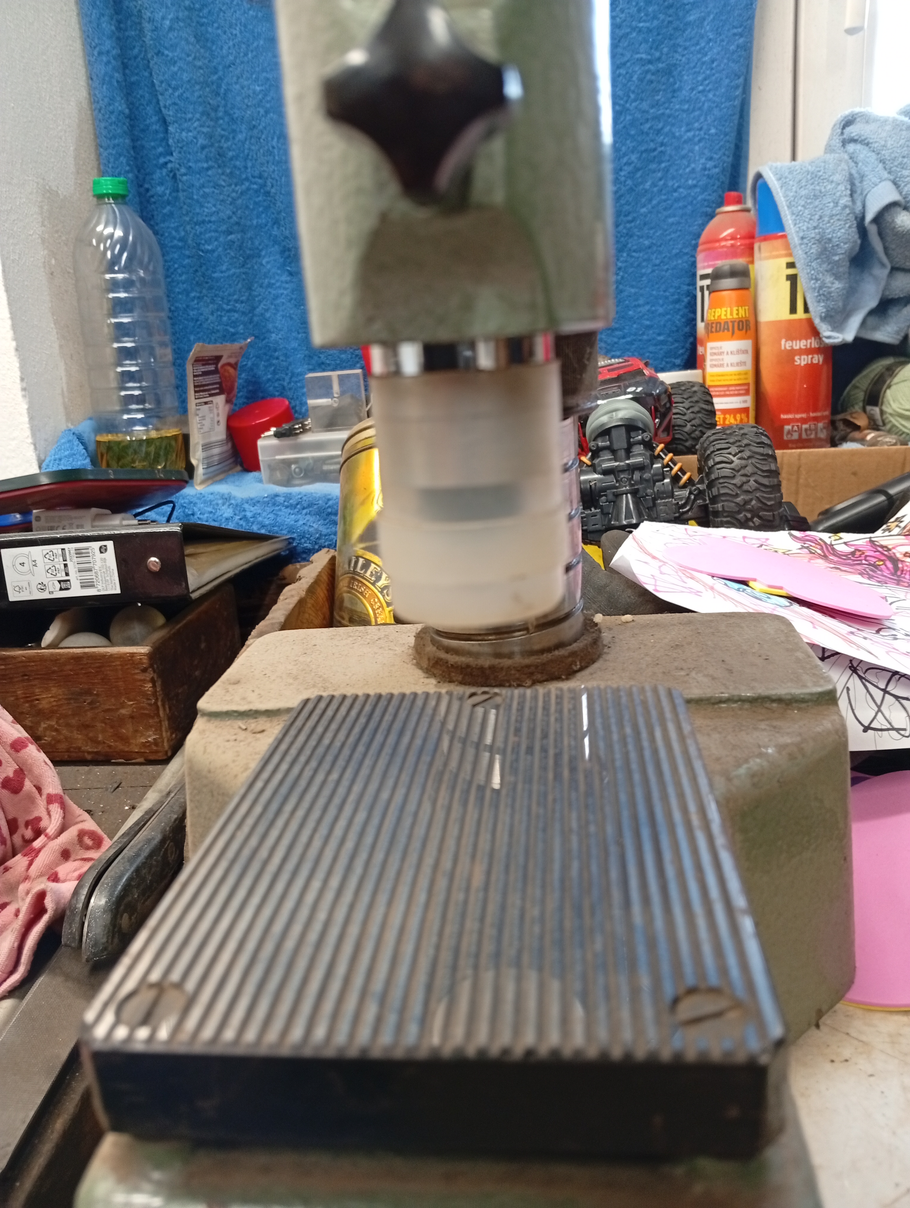

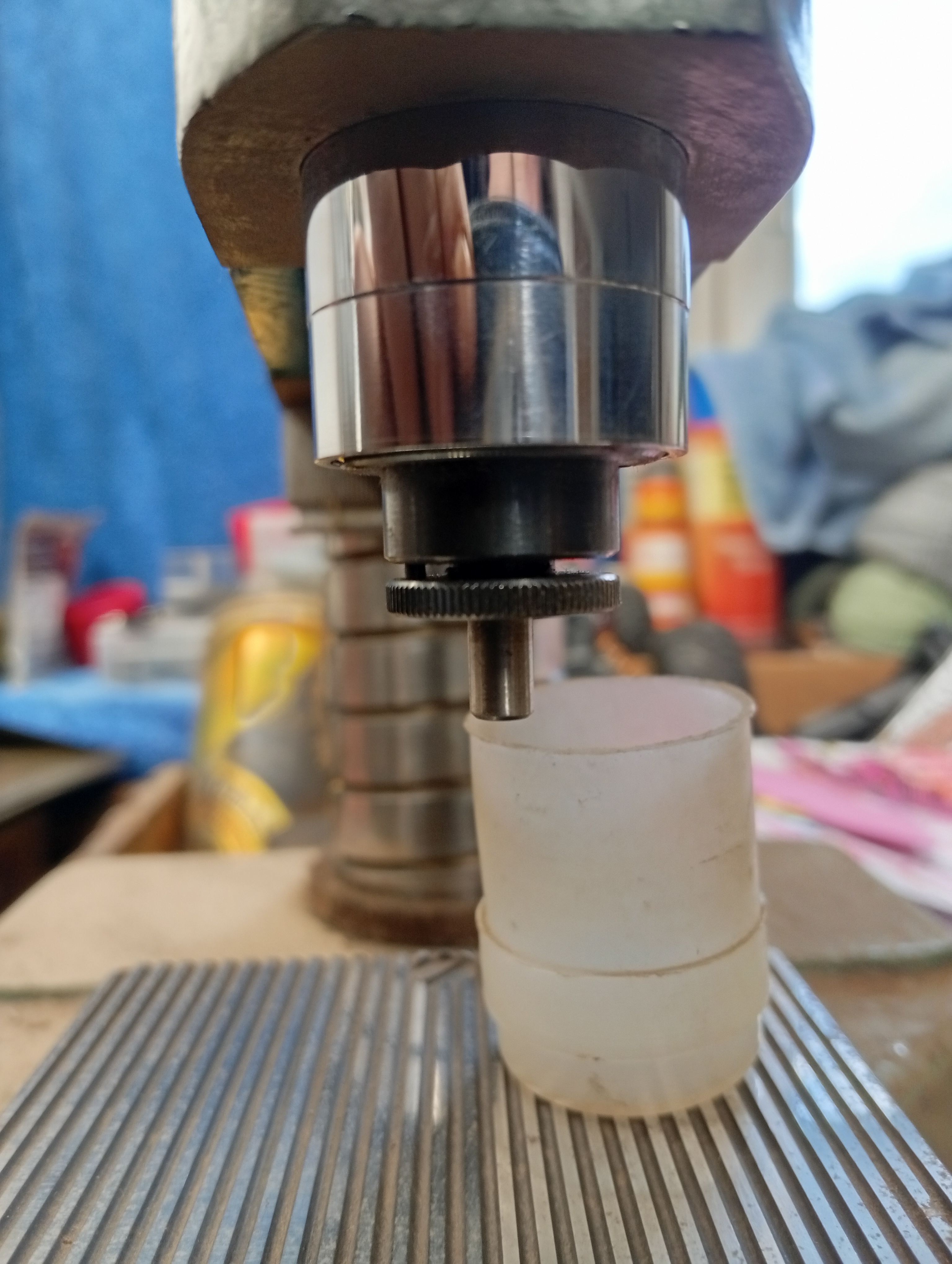

Pán se tedy domnívá, že to je tvrdoměr, ale ta cena je slušná.

Milane, no pán se asi domnívá správně... a nebo se taky pletu? :lol:
snad to nebude pánovi vadit, když sem doplním fotky co mi poslal...

přesně...tvrdost se udává v mikrometrech......tvuj mozek má -17 mikrometrů joudo

Mikrokátor v podání Sometu, tedy nejspíš Somkátor, nebo jak tomu říkali.

mimochodem, proč by se nemohla tvrdost udávat v mikrometrech? resp přímo v mikrometrech by se udával vnik tělíska a dle toho přepočítáš tvrdost, myslím že zrovna u HRC to je nějak 2mikrony =1HRC pokud se nepletu...

protože tvrdomer má obecně napsáno na budíku jaké normě to odpovídá a když se podíváš tak nevidíš žádný mechanizmus který by tlačil hrot do materialu, navíc když vidíš červené čáry ukazující na měřený rozsah plus mínus...

já jen argumentoval, že se dá v mikrometrech měřit tvrdost :D nic víc..
dokonce si myslím, že v jedné kalírně kam jsem kdysi jezdil, to na nějakém takovém tvrdoměru bylo přímo v mikrometrech a pak podle použitého hrotu se to hledalo v papírové tabulce podle příslušné křivky.. 100% si jsem jistý, že ta stupnice nebyla cejchovaná jako tvrdost

Páni, stačilo. Hento nie je určené na meranie tvrdosti, aj ked sa to podobá. "Tvrdomer" má definované podmienky, za akých "tlačí tie mikrometre". Je definovaná presná sila, tvar nástroja. Preto sa to vola Rockwell, Brinell, Vickers. A nevolá sa to "mikrometer do nástrojovky".
