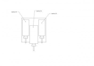

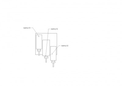

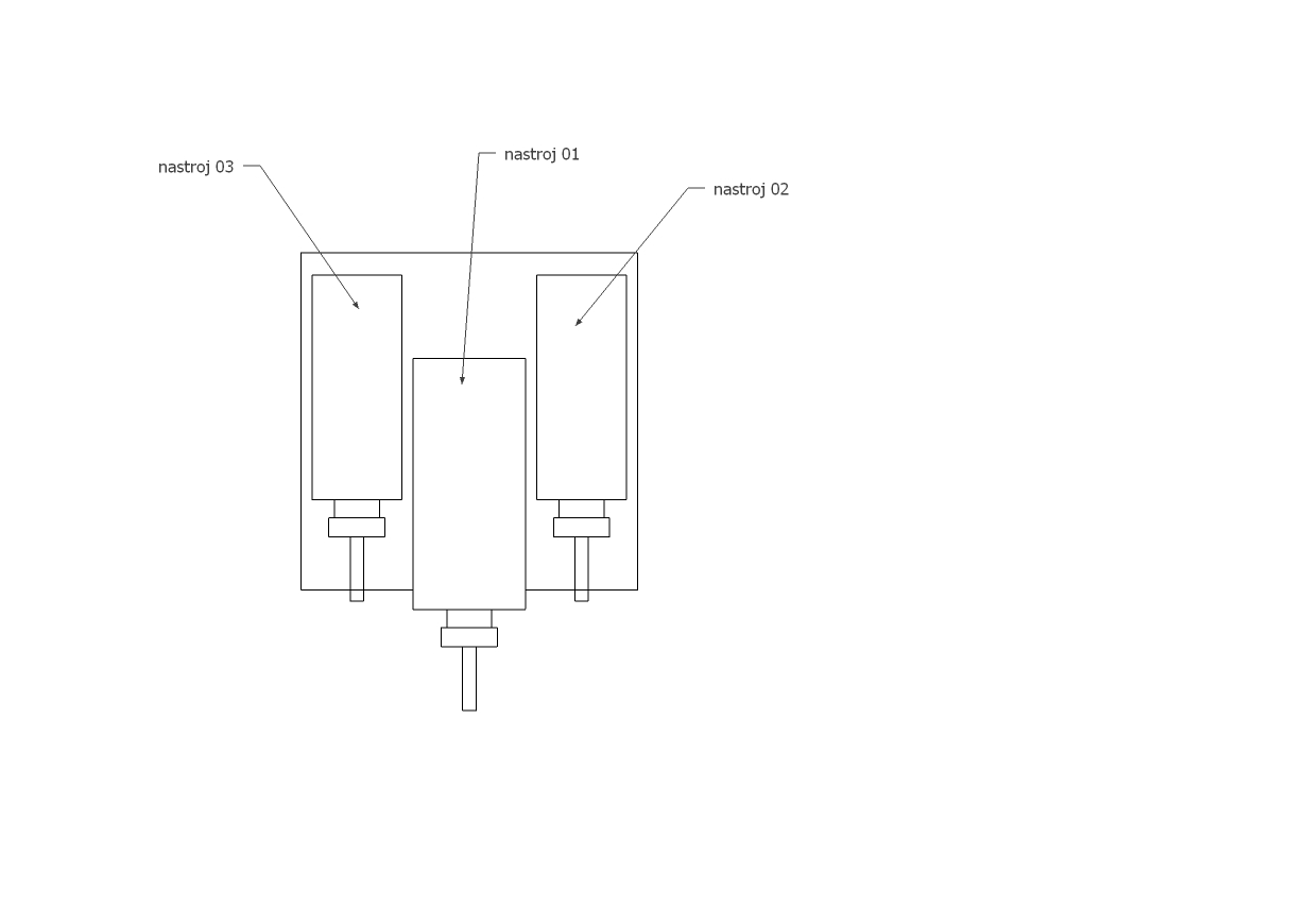

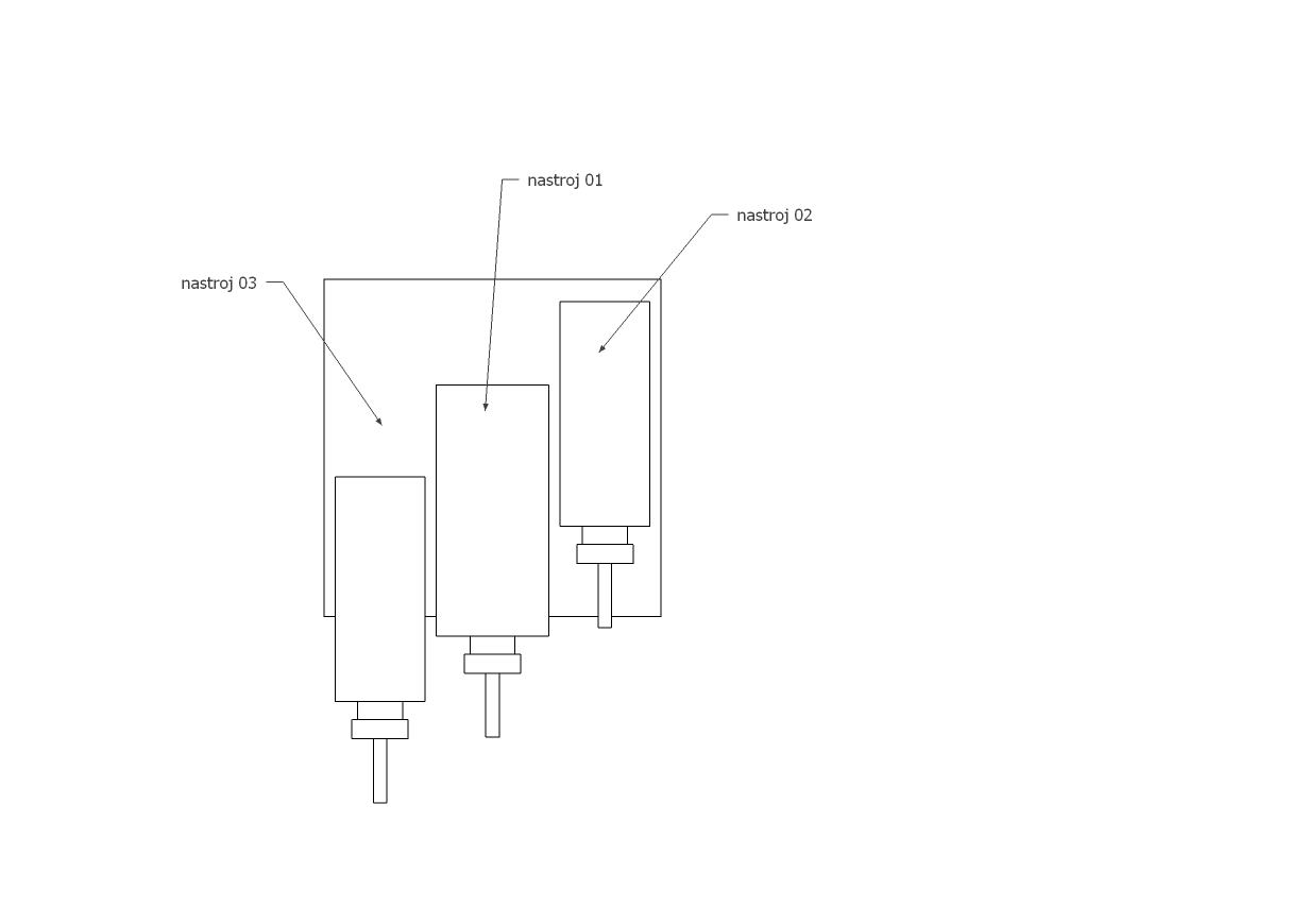

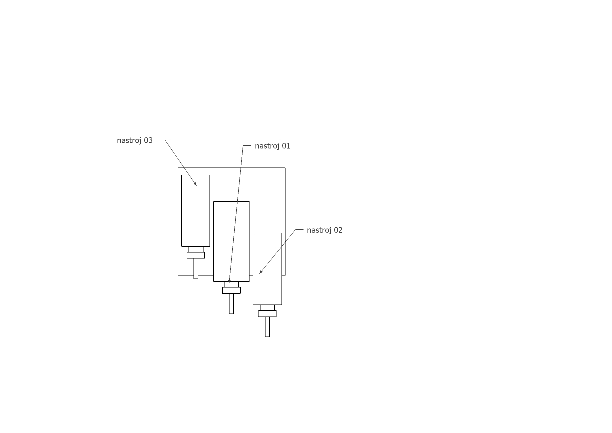

chcem sa opitat ci by vedel niekto napisat program na vymenu nastroja
do machu,vlastne ani nie tak vymena ako prehadzovanie vretena
-nastroj 01 by bolo hlavne vreteno
-nastroj 02,03 by boli pridavne vrtacie vretena
malo by si to vediet automaticky prehodit , a malo by to pocitat s rozdielom medzi nastrojom 01 nastrojom pridavnim
napriklad ze nastroj 02 je vzdialeny v ose Y 80mm tak si vsade bude davat
-80mm

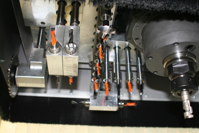

sehnal jsem vreteno motor s prevodovkou ze ktere vykukuji vretena a tlakem vzduchu se vysunuji na nejaky asi elektricky impulz. jsem lajk tak to popisuju svou hubou :)))) je mach vhodny softwer ?
