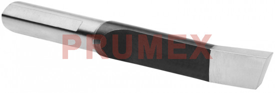

jaké nože a jak je upínáte do obrážecí hlavy, konkrétně pro FN32? Obrážecí hlava má dutinu velikou jestli se nepletu 25x25mm dlouhou třeba 10cm, ve středu po délce 3 upevňovací šrouby. Teď momentálně potřebuju udělat drážky 6mm v díře 20mm. Nemám vůbec žádné drážkovací nože, tak přemýšlím, co koupit. Klidně slušnou kvalitu na AliExpressu. Zatím mi asi nejlépe vychází nakoupit čtvercový držák 25x25 s dírou 16mm , do něj upnout kulatý držák s průměrem 16mm co má na konci napříč čtvercovou díru 6x6mm (takové jsou v příslušenství myslím třeba vyvrtávacích hlav vhu36) a do něj upnout maličký nožík z radeca 6x6mm. Nožíky si jsem schopný vybrousit pokud by se nedaly koupit.
Anebo, kdyby existovaly rovnou třeba plátkové obrážecí nože, to by bylo asi ideální.
Bylo případně nějaké originální příslušenství k té hlavě, ať si udělám představu, jak a jaké nože se do obrážecí hlavy běžně upínaly?

Já si právě včera vybrousil nůž z radeca 8x16mm, abych ho nějak rozumně v ose upnul do dutiny v hlavě, tak jsem vedle posadil podložku (1) vysokou 16mm opřenou o okraj dutiny, na tyhle dva kusy jsem plácnul další podložku a celé to přitáhnul. To byl blbý nápad, protože jsem si neověřil, že podložka (1) je o něco nižší než výška nože (16mm), takže mi pak, samozřejmě zhruba tak 10 šťouchů před koncem, z dutiny vypadla, vzpříčila se a já naboural hlavu a zničil hotovou řemenici. Ani jsem pořádně nestihnul reagovat a frézku vypnul nadproud ve frekvenčním měniči. Z vedení hlavy ulítl kousek litiny naštěstí v místě, kde to ničemu nevadí, frézka si trochu poskočila, ale jinak se to nejspíš obešlo bez obětí. Zuby v převodech jsou všechny, snad i šrouby a vedení os přežilo bez újmy. Kdyby frézku nevypnul frekvenční měnič, tak je hádám docela slušná šance, že minimálně hlava to nepřežije a něco se v ní urve. Naštvaný jsem ještě teď.
Mimochodem, co jsou "klasické drážkovací nože"? Toto?
