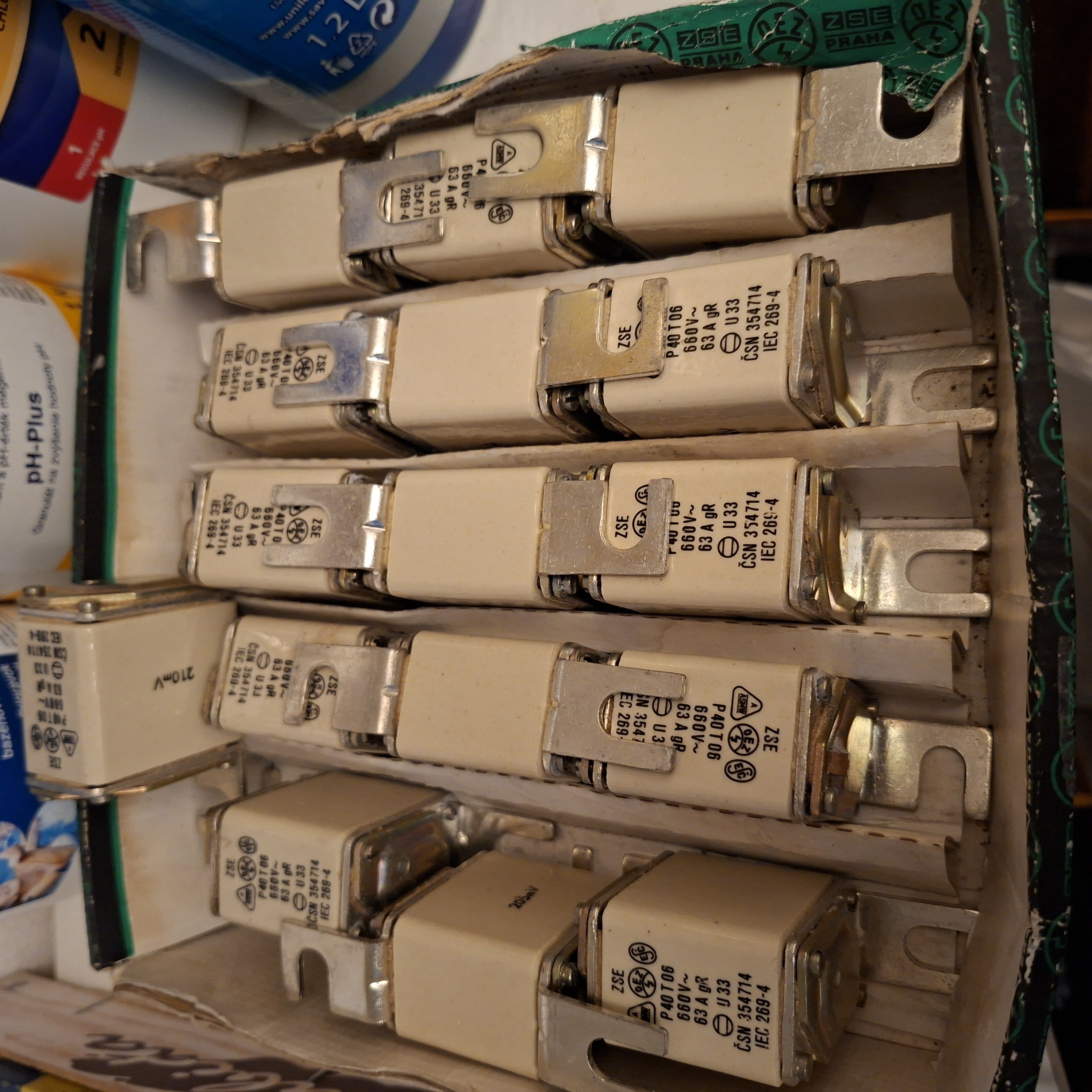

Kdo vidíte trošku do elektriky, mají tyhle nožovky nějakou cenu? Nebo rozhodit do mědi ?

to je těžký pokud máš stroj např svářečku, kde tyhle nožovky (typ plus Amperáž) jsou tak se hoděj, pokud budeš stavět něco nového tak na ně už asi neseženeš pojistkové spodky a patrně skončíš u novodobých nožovek nebo válcovek, jinak princip pojistky jako takové je pořád stejnej :D

ony to jsou jako nožové pojistky :shock: - že je jako na tom obrázku nikde nevidím?

To nejsou nožovky. To jsou pojistky pro jištění například měničů, usměrňovačů, tyristorových regulátorů.
Mohou se využít i jako nožovky, ale nemontují se do klasického nožového spodku.
Zároveň je třeba dát pozor na maximální provozní napětí - ne vždy jsou určené pro použití na síťové napětí.

Mám takový pocit, že jsem tento (nebo velmi obdobný) typ viděl i v relativně nově vyrobených zařízeních.
Klíčové je najít někdo, kdo je potřebuje...
(Mimochodem, osahují nějaké množství i jiných kovů než mědi.)

Tazatel tomu evidentně nerozumí, tak ho netahejte za slova, že Sancho :)
Ty pojistky mají cenu pro někoho, kdo je využije, jinak to je kostička porculánu a trochu drahých kovů.
Dej je po 200Kč/ks na Bazoš a uvidíš, třeba se zájemce najde.
Já nedávno kupoval pojistky pro měnič do ABB Brno originál Eaton Bussmann.
Katalogová cena 12 000/ks
