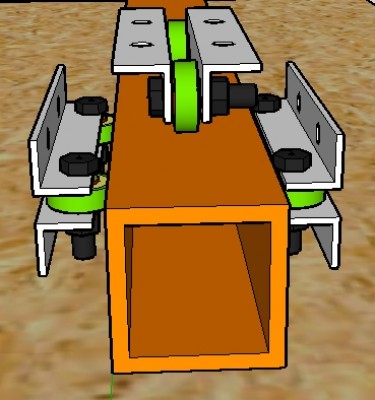

Zdravim, tak jsem to tady procital a zbastlil jsem svuj navrh ... tak me zajima jestli to bude fungovat a ma cenu se tim dal zabyvat, nebo bude hold nutno investovat...
Je to na jeklu 40*40*4 , mozna bych ho aj vylil nejakou tvrdou hmotou ... bude to prisrobouvane spodni stranou k podkladu, takze se vyhybam problemum nepodeprenych tyci.

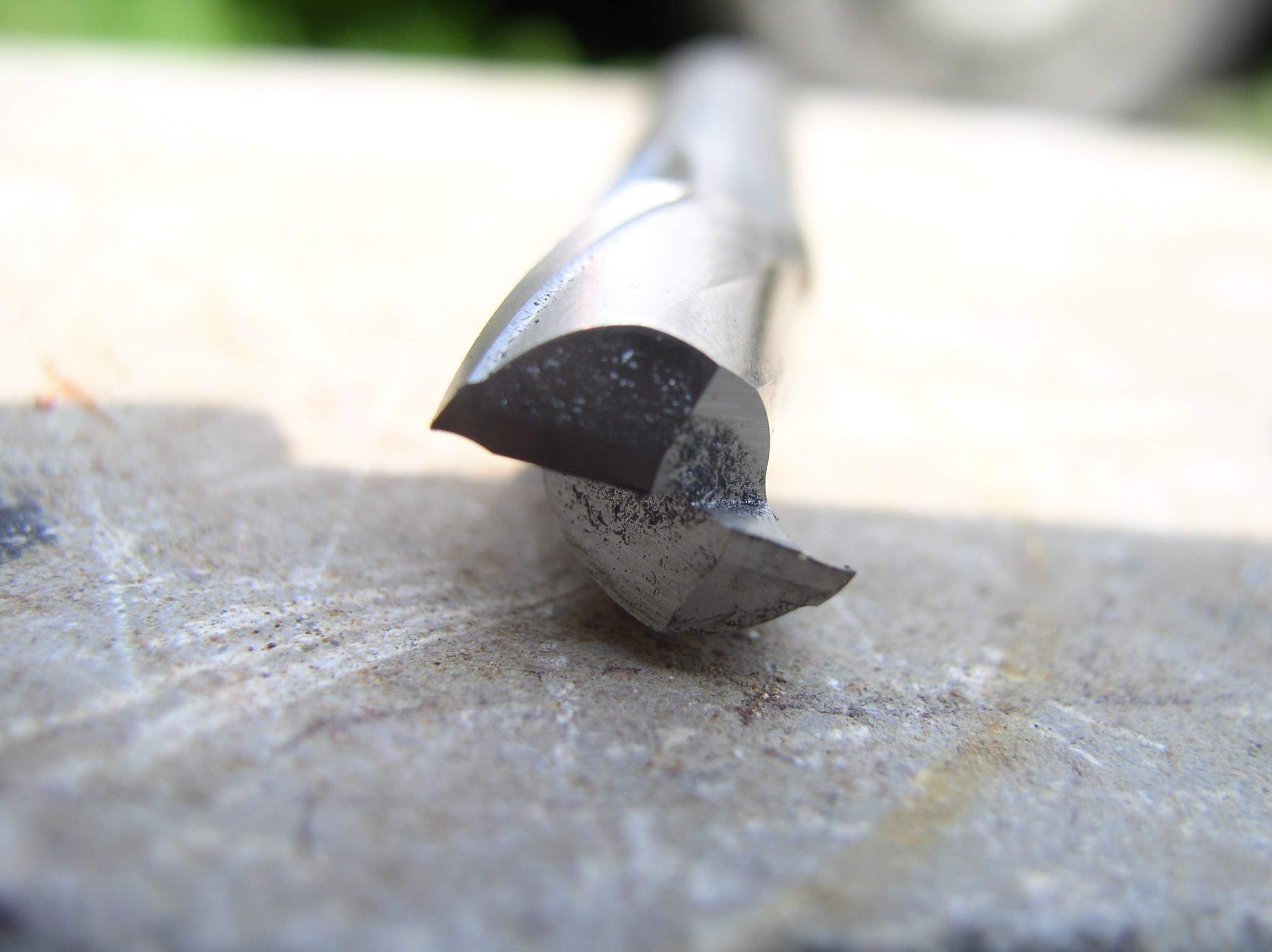

Dal by me zajimalo, jak se pozna freza se kterou se muzu zavrtavat do materialu ... vim ze nam to rikal ucitel ve skole, ale uz si to nepamatuju.

Freza se pozna tak ze ma na celni strane brity, zrovna nemuzu najit vhodnej obr. ale http://eshop.lutoma.cz/editor/image/esh ... 6340_l.jpg takhle NEVYPADA to je zrovna pripad kterym nezavrtas. Teda pokud pod zavrtanim myslis prosty pohyb v Z dolu.

jo myslim v Z dolu, nasel jsem tuhle frezu ... http://www.internetshopping.cz/users/na ... 120900.jpg

Skoro jo ale musi mit brity jakoby az do osy aby brala i ve stredu, jinak zajizdet v z ciste dolu je vcelku prasarna, u klasiky to treba jinak poradne nejde, ale u cnc se vetsinou zajizdi bud cik cak nebo po spirale.

Jeden z čelních břitů je delší a přesahuje přes střed. Jinak to vždycky bývá v katalogu - jestli se umí zavrtávat a pokud ne tak pod jakým úhlem se smí zanořovat do materiálu.
O těchto konstrukcích vedení se tu psalo vícekrát, doporučuju to vyhledat, jsou tam i důvody (proč je to špatně :-)) a praktické zkušenosti. Samozřejmě technicky možné to je, jen to není nejlepší a asi ani nejlevnější řešení.

Tato je ona :wink:

prochaska píše: O těchto konstrukcích vedení se tu psalo vícekrát, doporučuju to vyhledat, jsou tam i důvody (proč je to špatně :-)) a praktické zkušenosti. Samozřejmě technicky možné to je, jen to není nejlepší a asi ani nejlevnější řešení.
Pokud použiju vedení po jeklech, tak mne celá mašina vyjde na cenu, kterou bych zaplatil za lineární vedení jedné osy ...

Tak zatim co tak procitam o tech jeklech, tak se zacinam bat svarovani ... asi udelam srobovanou konstrukci (ja svarovat neumim a o sefovi si to taky netrofnu rict)

dwander píše:Pokud použiju vedení po jeklech, tak mne celá mašina vyjde na cenu, kterou bych zaplatil za lineární vedení jedné osy ...
To ano, ale jen pokud budou vyhovovat parametry (tuhost, přesnost, životnost). Dost se tu o tom diskutovalo, doporučuju si to aspoň přečíst.

Dwandere, na začátek bys měl vždy napsat, jaký typ CNC chceš stavět a co budeš obrábět. Jinak lineáry jsou dnes tak levný, že se skutečně neoplatí dělat pojezd na nějakých jeklech. Když budeš trpělivý, tak lieáry seženeš hodně levně, sice použité, ale pořád bude vedení o několik tříd někde jinde, než co zbastlíš. Jen musíš pořád hledat a hlavně rychle reagovat na nabídky.

Ber tak že ty jekle by ti stejně někdo muse sjet na magnetce aby to bylo rovné, pak bys to musel složitě doštelovat, no hrůza.Pravda získané poznatky by byly veliké ale výsledek by byl moc velký kompromis.
