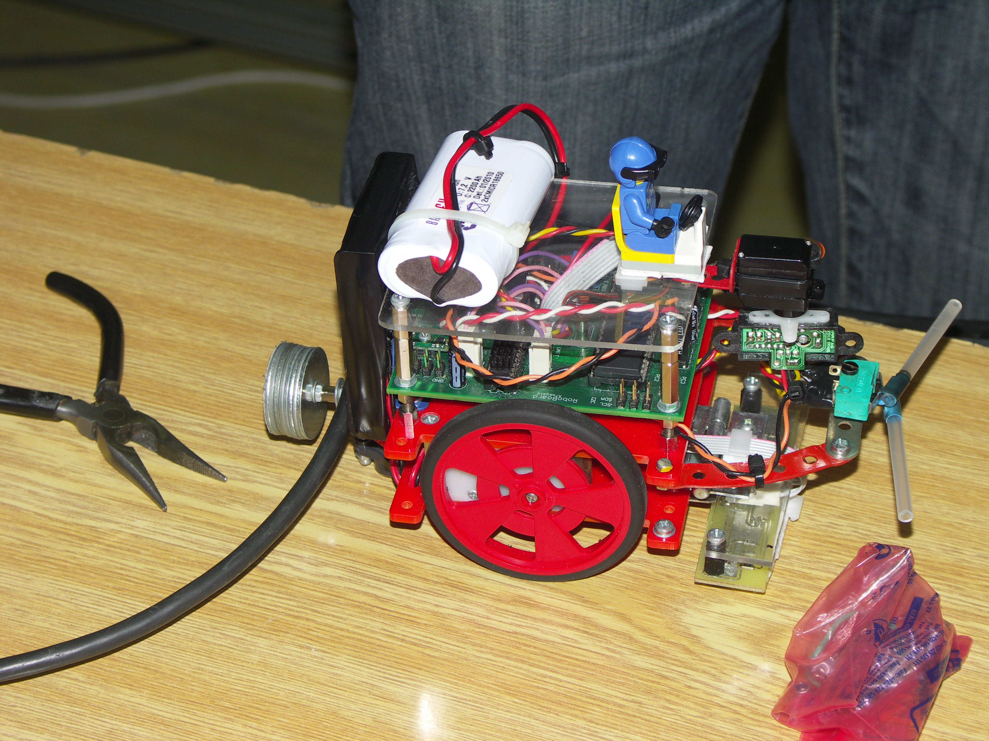

No, na 100% to este nemam navrhnute kedze neviem presne rozmery a parametre motorov. Zhruba chcem nech je to nejaka 20x20cm doska(na ktrou budem klast elektroniku), a zospodnu vzadu budu upevnene 2 motory asi nejak takto http://www.robotika.sk/contest/2010/Pre ... Bender.JPG
vpredu bude nejake vsestranne koliesko ako 3 oporny bod.
Rychlost aj take 1-2metere za sekundu,stupanie takych 20stupnov,
a budu to kolesa (este nemam kupene takze priemer neni urceny, ale viac ako 8cm nie);
A kedze to bude len moj 2 robot tak by som sa do prevodoviek moc nepustal cize najlepsie by bolo aby ich mal motor uz zabudovane...
A odhadujem ze robot bude vazit zo vsetkym 2-3kg(z toho motory su 1kg)

Robotike sa venujem 6 rokov a tu je nieco z mojich zaciatkov http://robotika.yweb.sk/skola/index.php ... +robotike/ pozorne si vsetko prestuduj najdes tam dost informacii co ti bude treba. Pre tvoju aplikaciu doporucujem pouzit modelarske servo upravene na kontinualne otacanie, to je odstranenie koncovych dorazov a namiesto potenciometra tam das odporovy delic 1:1. Potom sa servo riadi PWM signalom s periodou 20ms(f=50hz) a pri sirke impluzu 1.5ms stuji a pri sirke 2ms sa otaca dolava a pri 1ms sa otaca doprava. Napajanie je 6 V, takze nebude problem to napajat zo 6 ks NiMh clankov. Potom odporucam dva samostatne stabilizatory low drop jeden pre riadiacu logiku a druhy pre serva.
Odporucam kvalitnejsie serva aspon s karbonitovou prevodovkou, pripadne kovovou. Ja som pouzil tieto http://www.tatramodel.com/index.php?toP ... 2&lang=svk
