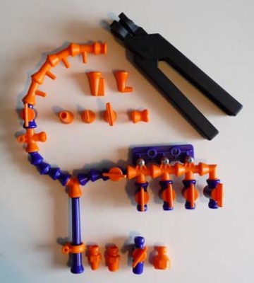

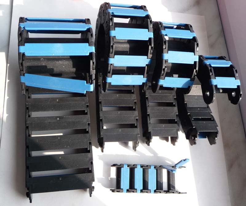

můj současný zahraniční dodavatel chladících hadic k obráběcím strojům má ve své nabídce také energetické řetězy. Zatím mám jen vzorky.
Jedná se o řetězy s těmito vnitřními rozměry: 10x20; 15x30; 15x40 a 15x50mm. Jedná se o kvalitní provedení s otvíracími příčkami pro snadné vkládání hadic, drátů.
Jelikož se dosud neorientuji, rád bych zjistil, které z uvedených rozměrů jsou pro stavby CNC nejvhodnější.
Fota jsem připraven zaslat na požádání.
Také mne zajímá, za jakou nejnižší cenu se v současnosti dají tyto řetězy sehnat(cena za 1m).
Také bych ze stejného zdroje mohl mít odsávací hadice o průměru 2 1/2"- jako dělá LOC LINE.
Děkuji za info.
V současnosti mi výrobce dodává tento chladící systém. Kvalita velmi dobrá, proto věřím, že i energ.řetězy by mohly být kvalitní a za super cenu
Obrázky 5ti rozměrů energetických řetězů

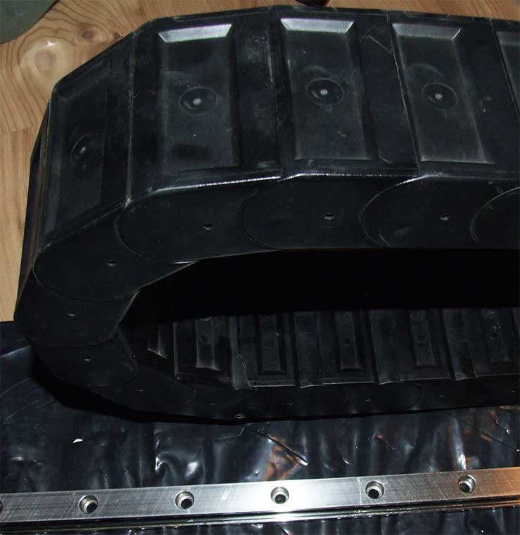

... ja jsem zvolil uzavrene retezy

Velikost řetězu si určíš sám dle potřeby. Nakresli si vnitřní průřez vytipovaného řetězu a poskládej si dovnitř průřezy potřebných vodičů ( nebo i hadiček ). Vnitřek doporučuji nezaplňovat celý ale cca z 60 - 70 %. V instalačních pokynech je také doporučení umisťovat silnější vodiče ke krajům a slabší doprostřed.
