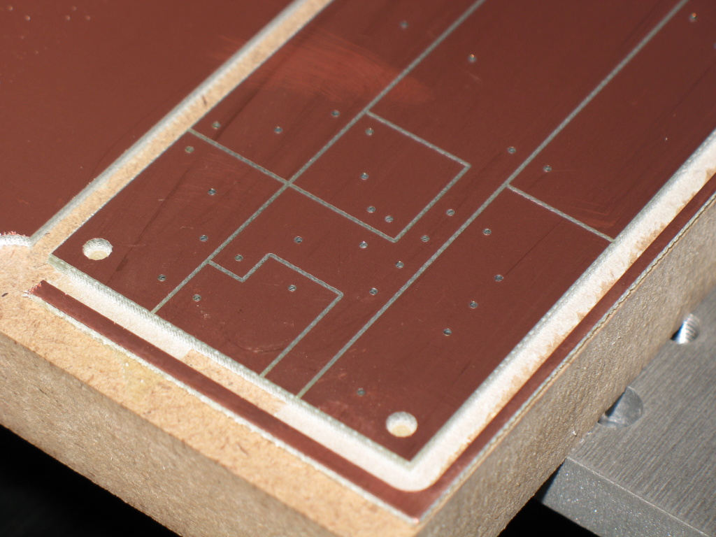

Zdravím a předem se omlouvám, jestli tento dotaz už zde někde leží.
Postupně jsem vyrobil několik plošňáčků frézováním a s výsledky jsem velmi spokojen. S jedním ALE: Plošňák navrhnu v Eaglu a Eagle v demo verzi zřejmě umí pouze metodu spojů, nikoliv metodu dělicích čar. Jestli mně někdo opraví, budu velmi rád...
Existuje nějaké free řešení, jak převést návrh na dělicí čáry? Předpokládám, že Protel, Pads a podobné profi systémy tohle umí, ale já mám hobby frézku na hobby účely a protože frézka velmi těsně sousedí s rodinnou postelí v ložnici panelákového bytu, tak nějak neplánuji, že bych vyráběl cokoliv na kšeft ;-)

16. 8. 2010, 11:37
Dík za reakci, ale koukám, že jsem se špatně vyjádřil. Pod odkazy je frézování izolace kolem spojových čar (navržených např. Eaglem). Nikoliv plošňák s dělicími čarami. Zítra najdu nějaké obrázky pro ilustraci a dám je sem.
BTW, správné zaklínadlo pro Google by pomohlo, jenže "isolation routing" vyhodí právě jen tuhle metodu obkroužení spojových čar izolační drážkou.

16. 8. 2010, 11:56
Už jsem to našel... já měl dojem, že když jsem prohledával tohle forum, jestli už stejný dotaz nesemlelo, někde jsem příklad dělicích čar viděl. Je to Digisonikův příspěvek o pár threadů níž - viz. obrázek.
Digisoniku, v čem jsi to navrhl? Nebo to převedl nějaký CAM? Anebo jsi gcodu pomohl ručmo? Obávám se, že c) je správně.

17. 8. 2010, 8:32
FrodoST píše:Už jsem to našel... já měl dojem, že když jsem prohledával tohle forum, jestli už stejný dotaz nesemlelo, někde jsem příklad dělicích čar viděl. Je to Digisonikův příspěvek o pár threadů níž - viz. obrázek.
Frodo
Zdar, za c) je spravne - delal jsem to rucne v CADu, je to cesta nejmensiho zla. Digis
Karel Slivka
Přístroj, který je pod proudem, vypadá stejně jako ten, který není, jen je jiný na dotek.
mé druhé CNC http://www.digisonic.cz/IMG_4925.jpg

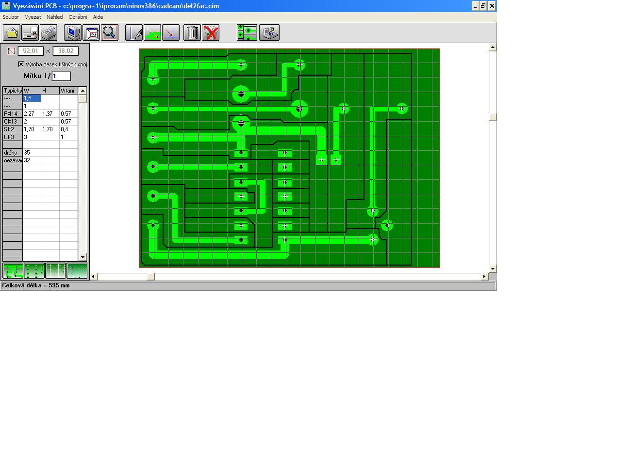

22. 2. 2011, 8:15
Umí to ninos v. 3.86 sice není free ale dá se najít na netu rack. Nebo pokud toho nebudeš mít mraky připrav si to v tom modulu ulož jako *.gci a já ti z toho udělám Gkod. Mám ninos legálně. Osobně to taky překresluju ručně v cadu :D

10. 6. 2020, 10:54
Zdravím, řešil jsem tento problém před léty, program který toto umí je Copper cam.
je na uložto.cz Pokud máš zájem o postup je na adrese
https://uloz.to/file/IYucr3Dul0Mu/frezo ... spoju-docx
